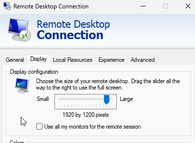

Wenn du auf deinem Desktop auch Windows nutzt und dann MSTSC ->
Hacken setzten bei Use all my monitors -> session öffnen und dann hast du n Monitore zum nutzen => n = Anzahl von Monitoren angeschlossen.

Wenn du auf deinem Desktop auch Windows Nutzt und dann MSTS -> Hacken setzten bei Use all my monitors
Ach du meine Fresse, danke! Wieder viel zu kompliziert gedacht. Damit wäre mein Anliegen schon erledigt 🤣
