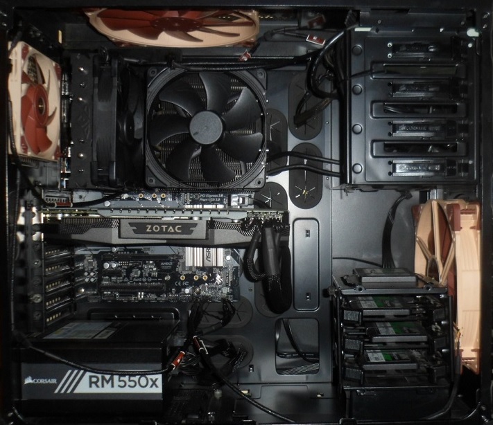

Das Gehäuse scheint auch nicht grösser als meins (Siehe Anhang) zu sein.
Bei mir läuft von den grossen Noctuas ein 200er vorne und ein 200er oben.
(Hinten raus noch ein kleiner 120er)
Und das reicht für mich persönlich für vernünftige Temperaturen und einen leisen PC.
Was sagen die Temps bei deinen Anwendungen/Games mit dem 2700 OC + der Vega 64 OC?
Und taugen die jetzt verbauten 200er denn was von der Lautstärke?
Braucht es da wirklich nochmal zwei von den dicken/teuren Noctuas?
