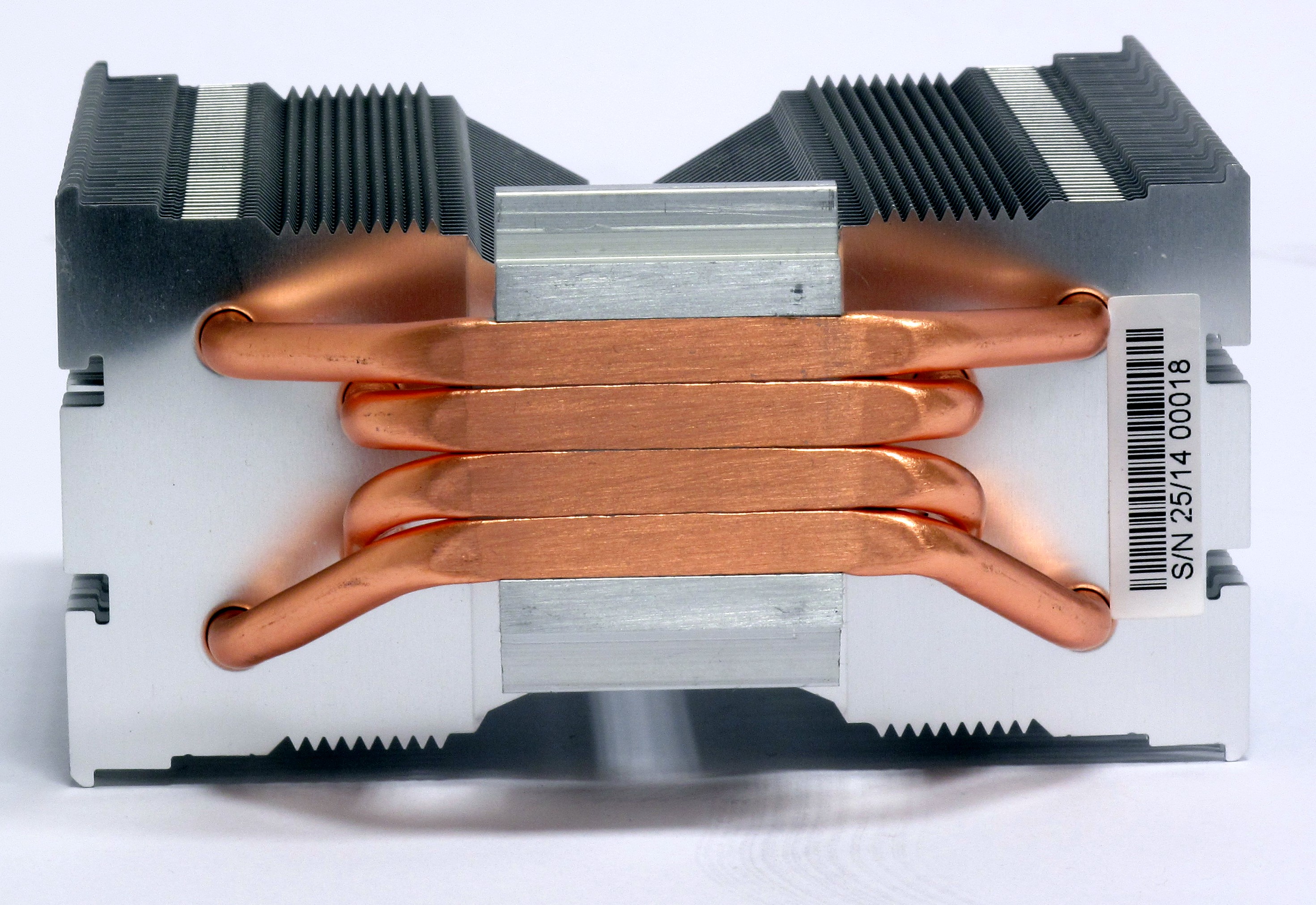

Asymmetrischer Doppelradiator:
Durch den asymmetrischen Aufbau des Doppelradiators lassen sich alle Ram-Module vollständig bestücken – ganz egal wie hoch der Heatspreader des Arbeitsspeichers auch ist.
