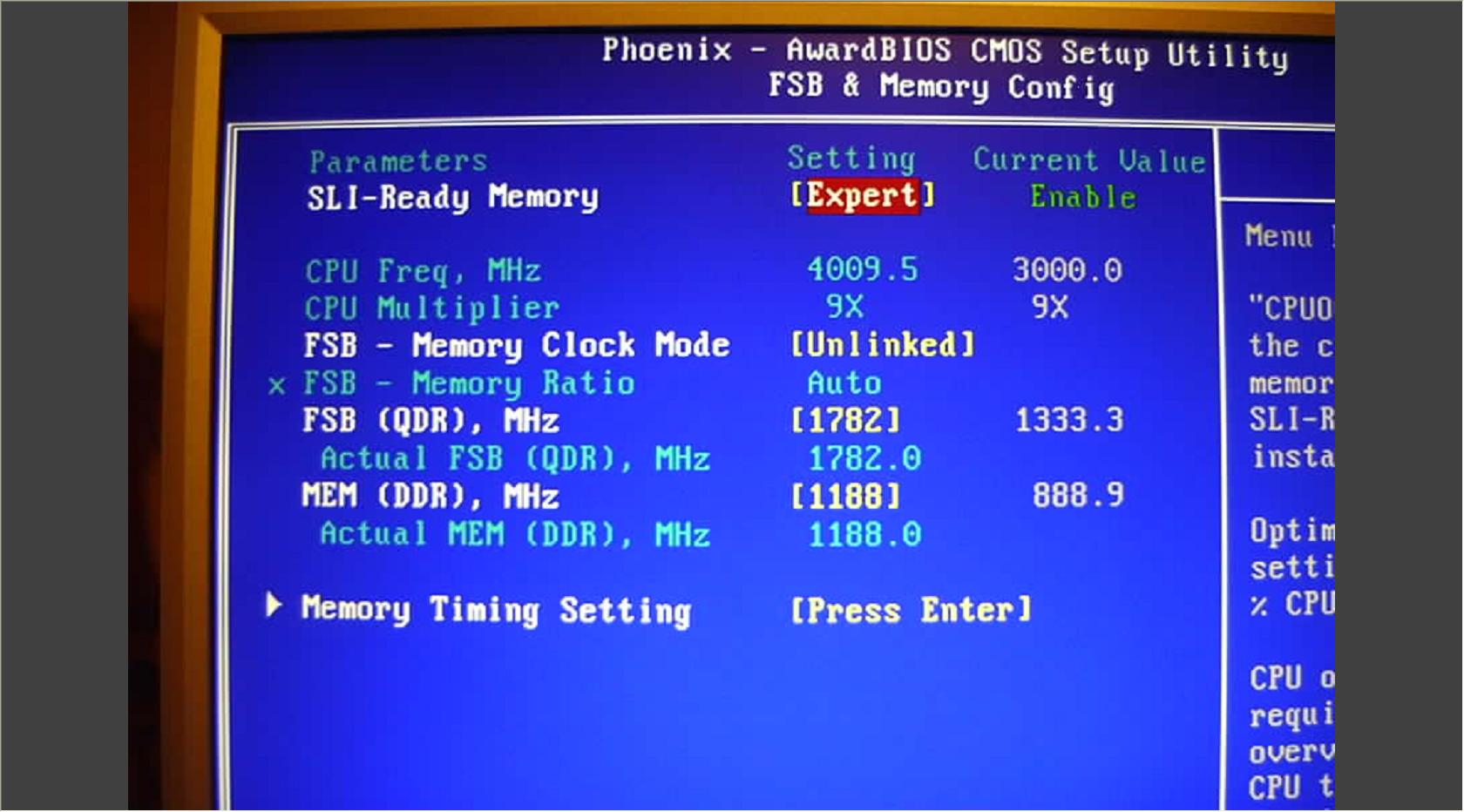

Habe zwar nicht Dein Board aber schaue mal, ob Du auf Deinem Board SLI aktivieren kannst. (Siehe mein Board) dann musst halt noch im NTune SLI aktivieren.
Du verwechselst da etwas, diese Einstellung ist für "SLI Ready Memory", hat mit dem SLI von Grafikkarten rein gar nichts zu tun. Steht sogar extra dahinter und oben im Reiter bist du ja auch bei FSB und Memory, also nix SLI GraKA.
ok, war mir auch neu, dass die GK`s ohne board funktionieren <grins>
Danke für die Tips!!!
DiveandBike hat ja son Screen mit bei gefügt und nun wollte ich wissen warum bei mir das SLI- Ready- Memory nicht geht, ich kann das noch nicht einmal anwählen da es nur in grau da steht, braucht man dafür bestimmte Rams oder woran liegt das???
Ja, sind extra Rams die sich "SLI-Ready-Memory" nennen, aber außer dem Namen ist an denen nichts anders als bei normalem Ram. Erst wenn solche Teile drinnen stecken, ist es nicht mehr grau hinterlegt.
Und das hat rein gar nichts mit der SLI Funktion der GraKas zu tun, sondern bezieht sich auf die Dualslot Funktion der Rams.

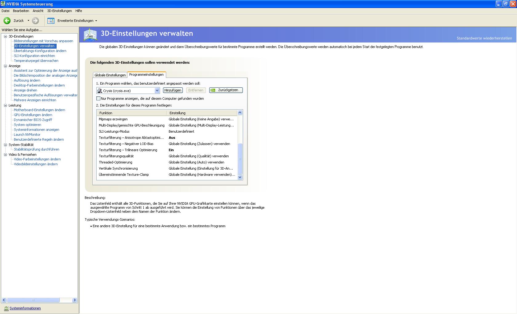

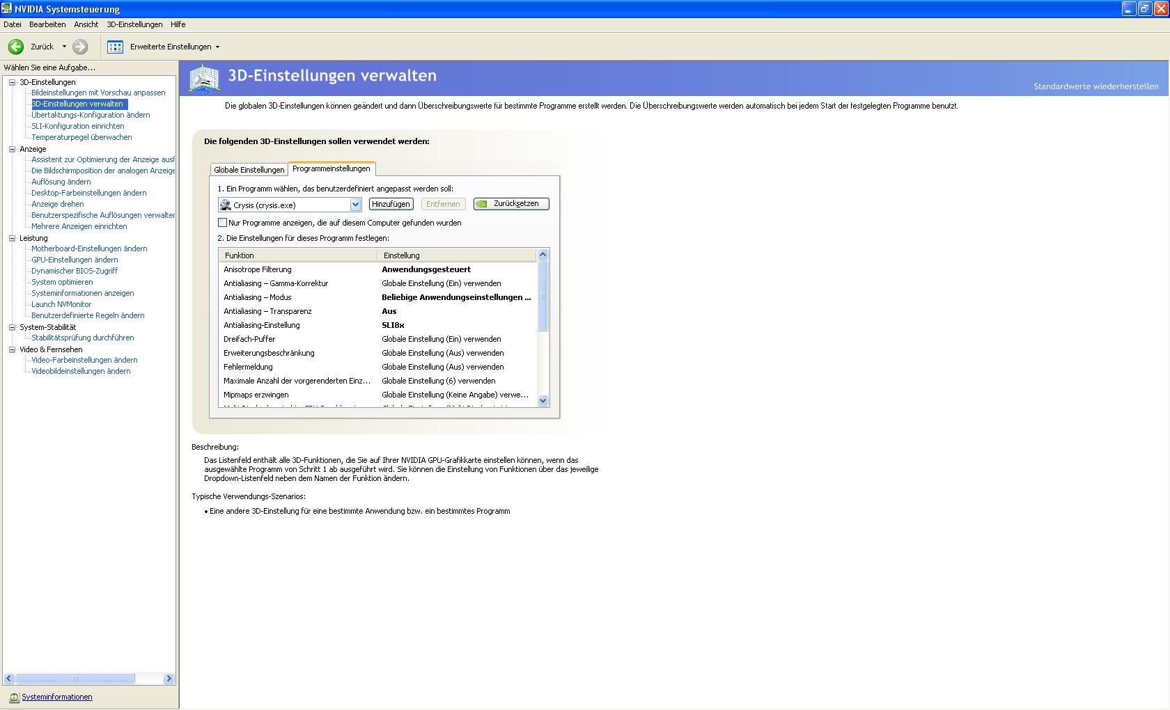

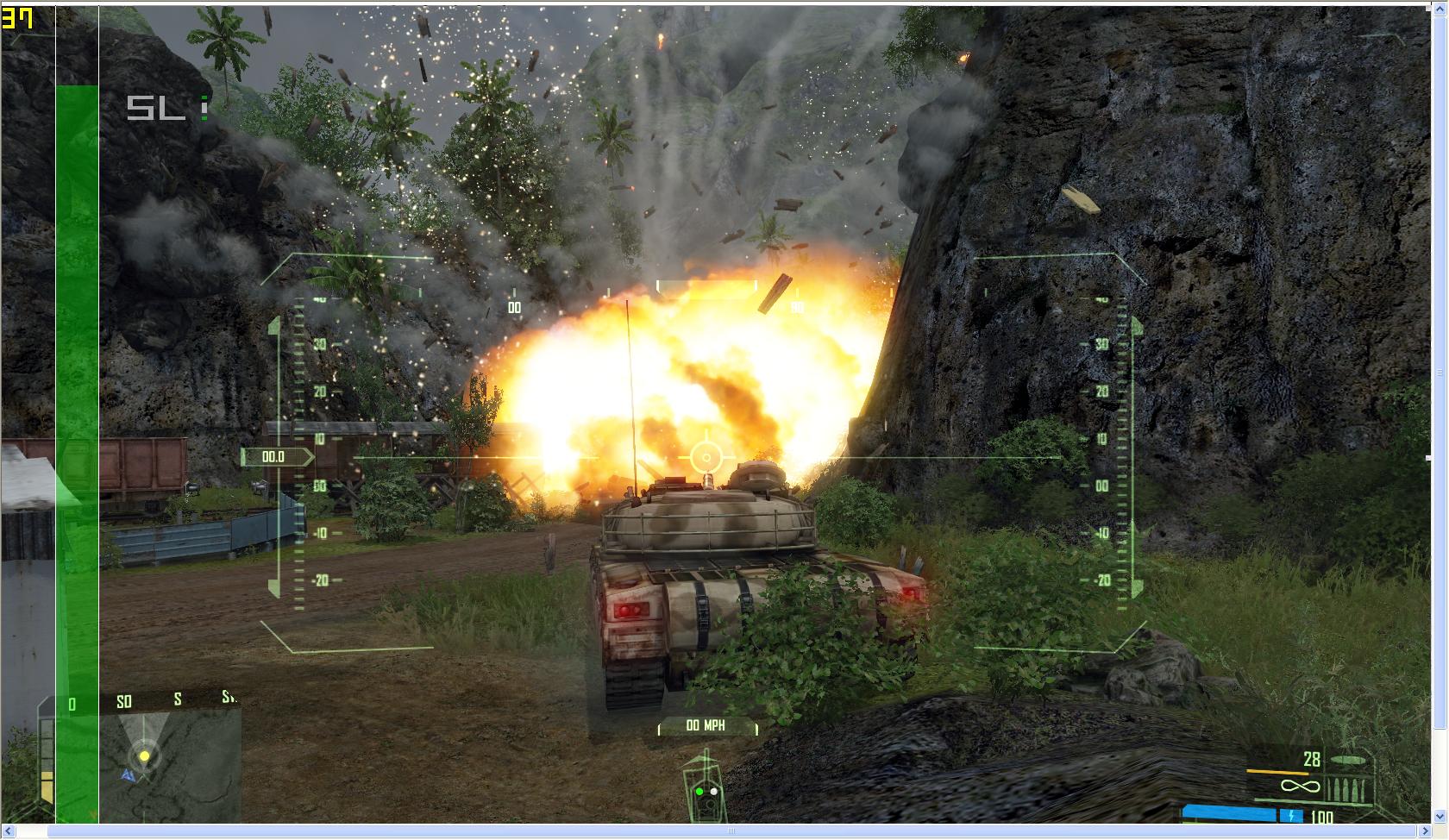

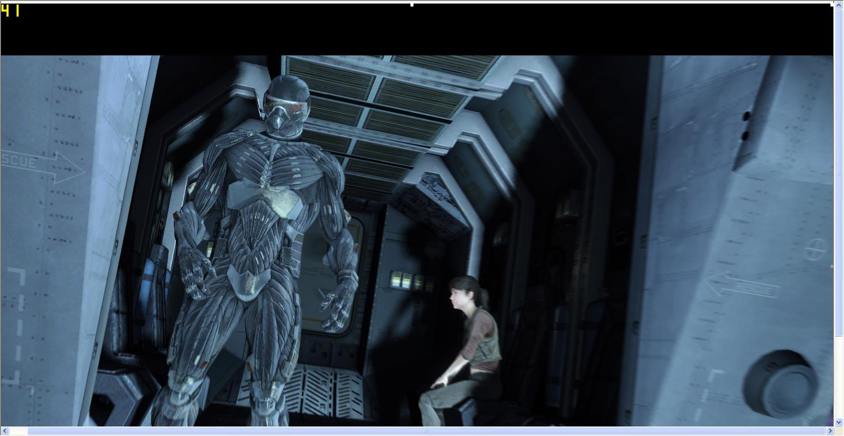

Meine SLI-Einstellungen bringen folgendes Ergebnis:
