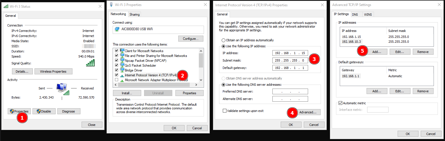

Wie wäre dann das Vorgehen? In WLAN Eigenschaften beim IPv4 Protokoll unter alternativer Konfiguration Eine feste IP Adresse mit standard Subnetzmaske eintragen? Was würde dann als Stadardgateway für ne Adresse notwendig sein?
extra den alten windows-laptop für dich hochgefahren :p
statische kofiguration für deine netzwerkkarte und dann unter advanced eine zweite ip dazutragen. da alles im gleichen netz bleibt, braucht man kein gateway.
Reaktionen: ulrich_v
@0x8100 Ich danke für die super Hilfestellung mit der 2. IP Adresse. Hätte nicht gedacht, dass die Lösung so simpel sein kann. Wieder was gelernt. :cool_alt:
