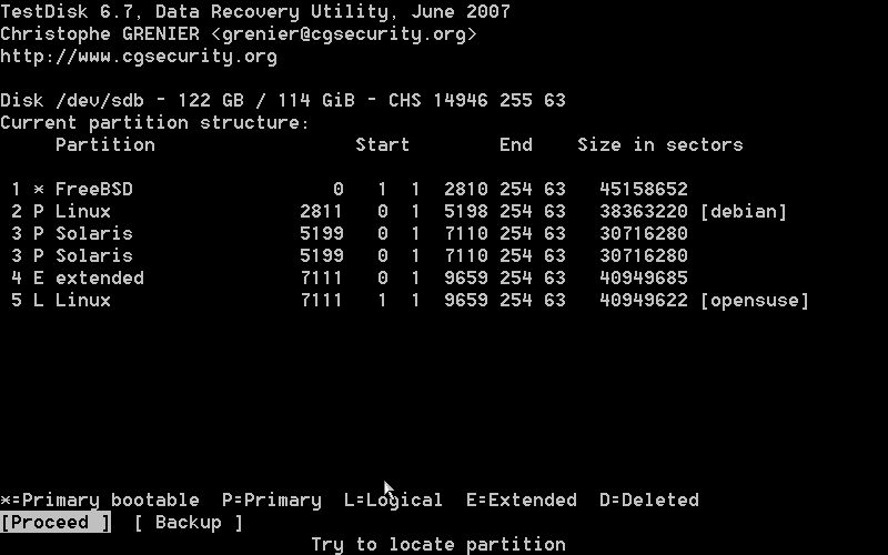

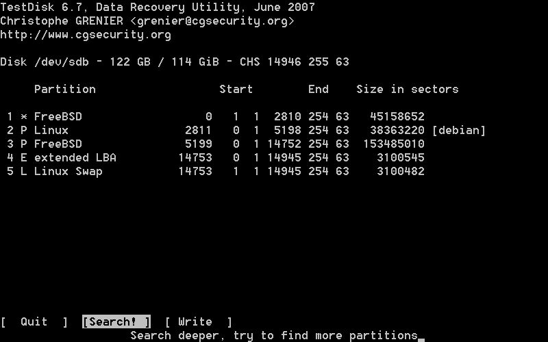

Die Analyse mit testdisk 6.7 brachte zuerst folgende Info (Bild1)
Hier verstehe ich schon mal nicht wieso hier die Solaris-Partition 2x auftaucht.

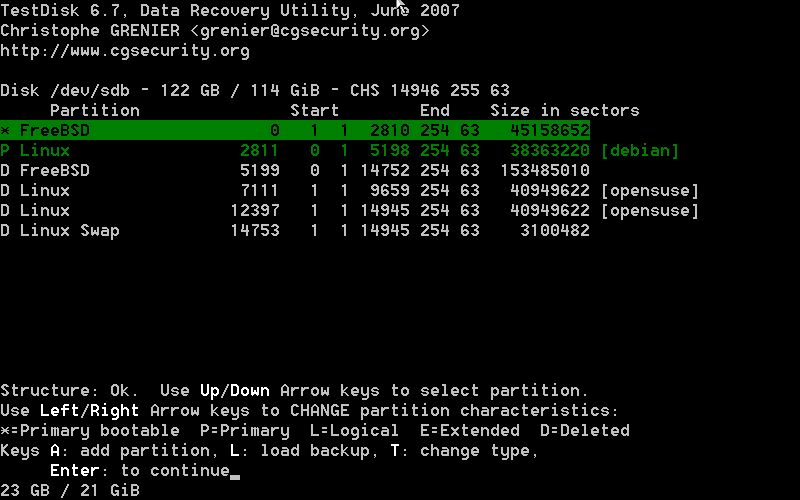

Nach drücken von [proceed] ergab sich folgendes Bild: (Bild2)
Hier wird anscheinend die Solaris-Part als BSD "erkannt" oder wie kann ich die Info verstehen?(Bild3)

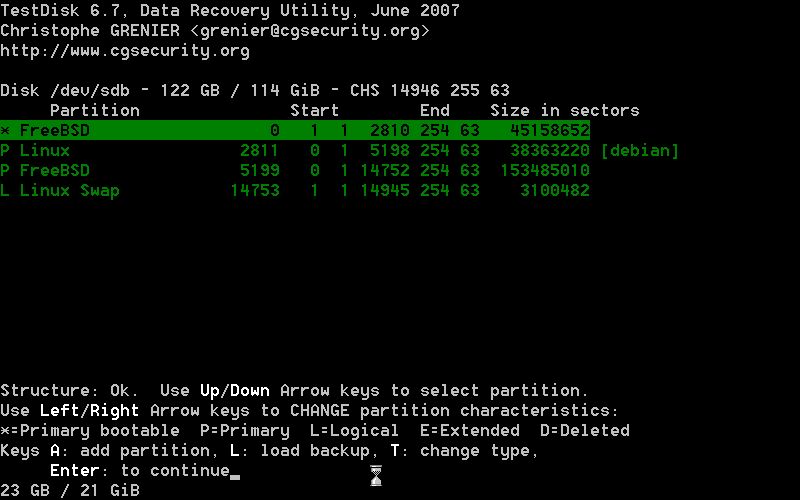

Die tiefergehende Analyse ergab dann folgendes Ergebnis (Bild4) und schließlich das (Bild5)
Also hier kann nun etwas nicht mehr stimmen, da die letzte angezeigte "Linx swap" Partition nicht existiert (diese liegt auf der 1. Festplatte)
Ich habe die Vermutung, daß irgendwie die Zuordnung der Partitionsgrenzen der Solaris-Partition nicht mehr zu dem Eintrag im MBR übereinstimmen. Auch wenn ich Solaris von DVD boote wird diese Partition nicht erkannt

Der letzte Screen ist schon logisch, wenn Du Dir die CHS-Werte betrachtest:
1.Partition von 0 0 1 bis 2810 254 63
2.Partition von 2811 0 1 bis 5198 254 63
3.Partition von 5199 1 1 bis 14752 254 63
4.Partition von 14753 1 1 bis 14945 254 63
Die Partitionen zwischen 3 und 4 aus Screen 4 liegen 'darunter' und sind offenbar Partitionen einer älteren Aufteilung.
Im MBR befindet sich nur die Partitionstabelle der primären Partitionen, max. 4 Stück, wobei eine erweiterte wie eine primäre behandelt wird, die logischen Laufwerke werden nicht in den MBR eingetragen. Jedes logische Laufwerk hat wieder einen Bootsektor mit einer Partitionstabelle, in der das logische Laufwerk selber eingetragen ist und der Zeiger zum nächsten logischen Laufwerk mit wiederum einem Bootsektor und einer Partitionstabelle usw. usw., wie der MBR enthalten die Bootsektoren auch am Ende den Code AA55 (Magic Number) hinter der Partitionstabelle, bei der tieferen Suche wird sich Testdisk daran orientieren und die Einträge davor als Partitionen auswerfen. Wenn man seine Disk schon mehrfach Partitioniert hat können damit u.U. viele Partitionen ausgeworfen werden, das muß man dann versuchen zu interpretieren.
Ah ok, das heisst das Programm findet auch noch eventuelle Spuren einer alten ungültigen Partitionierung. (irgendwie logo, sonst wärs ja kein Rettungstool:D)

Weiß jemand warum diese hier mit identischen Ergebnissen doppelt angezeigt wird?

Dieses doppelt listen, ein und derselben Partition, findet man häufiger und hat nachdem was ich bisher hier im Forum so gesehen habe keinen Einfluß auf die mögliche Wiederherstellung von Partitionen. Man findet machmal bei mehreren logischen Laufwerken in einer erweiterten Partition auch jeweils eine gleichgroße exteded Patition-Zeile, aber machmal auch nur einen Eintrag für sämtliche logischen Laufwerke. Ich habe da auch keine Erklärung für, vielleicht aber Fiona, die schon länger in dem Thema steckt.
Solche Einträge von älteren Partitionierungen findet man geanauso, wie ältere Daten, in Bereichen die man noch nicht wieder überschrieben hat, das sieht man aber auch nur mit Datenrettungssoftware, wenn man die ganze Disk scanned.

Die Solaris-Partition wird in der Partitionstabelle doppelt angezeigt.
Hatte leider noch keinen Fall mit Solaris!
Normal ist es ein Hinweis auf den Bootsektor oder Superblock!
Nach bestätigen wird die Partition als FreeBSD angezeigt.
Dieses könnte unter Umständen falsch sein?

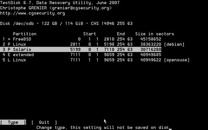

@ Fiona:
Ich hoffe ich habe Dich jetzt richtig verstanden:
Über [advanced] die Partition auswählen und den Typ ändern ?
Ich kann hier sowohl "be" (boot) als auch "bf" auswählen. be erscheint mir allerdings sinnvoller, da auf der Solaris-Partition ein eigener, angepasster grub-Bootmanager liegt, der das BS startet. Der 'normale' grub tuts hier nicht. Und innerhalb der Partition liegen dann nochmal 8 verschiedene slices.
Ich komme dann bis zu dem angehängten screen. [write] traue ich mich ehrlich gesagt noch nicht.
@ mueli: beim Linux-Booten wird die Solaris Partition nicht erkannt und es wird auch kein block-device dafür erzeugt.
Komischerweise ging das mal. Für BSD bringt Linux beim Booten so was ähnliches wie /dev/hdd1 [hdd5 hdd6 hdd7...] was den einzelnen slices zugeordet ist.
Ich konnte vor dem Fehler sowohl die Solaris als auch die BSD Partitionen unter Linux mounten und lesen.
Solaris benutzt unter x86 das ufs- oder ufs2-Filesystem. Bin ich mir auch nicht mehr ganz sicher.
Gruß
/A
Nein da brauchst du nichts machen.
Die Partition wird nur nach der Analyse als FreeBSD angezeigt oder erkannt.
Deine Solaris-Partition steht richtig in der Partitionstabelle.
Daher nur mal auf das Menü Advanced gehen, die Partition markieren und auf Boot oder Superblock gehen.
Davon mal einen Screen.
Hierbei gibt es Infos vom Bootsektor oder Superblock.
Viele Grüße
Fiona
Das Menü bietet mir für die Solaris-Partition diese Option nicht an. Nur [type] oder [quit]. S. Screen. Gleiches bei der BSD-Partition. Bei den Linux-PArtitionen gibt es diese Option.

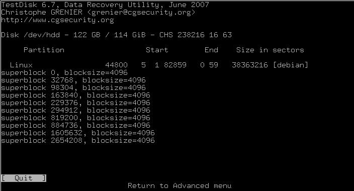

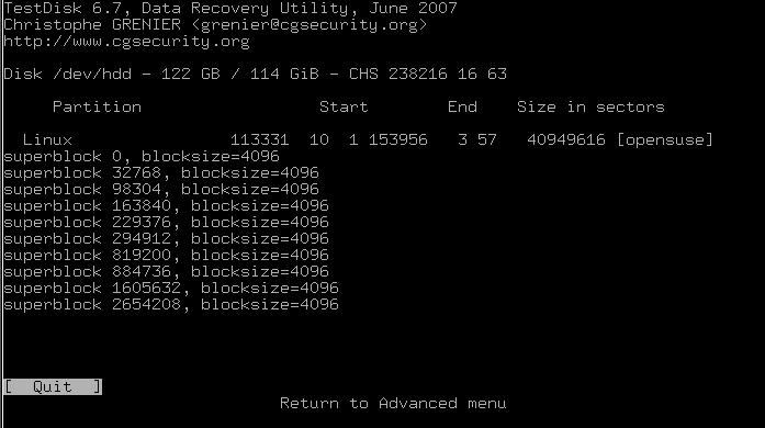

Anbei nochmal die screens für die superblock der beiden Linux-Partitionen.

DD kopiert nur 16GB die PICs weiter oben im Fred zeigen jedoch eine größere Partition (etwa 76GB) an, damit wird man die Partitionen schon mal nicht auf Disk sichern können. das kopierte (Blocks out) passt überhaupt nicht zu den Testdisk Screens?!.
Ist es ein dd von hdd3?
Über
hdd: hdd1 hdd2 hdd3 hdd4 < hdd5 >
hdd1: <bsd: hdd6 hdd7 hdd8 hdd9 hdd10 hdd11 >
muß ich erst einmal nachdenken, die erste Zeile ist das, was ich erwartet hätte, mit der zweiten Zeile kann ich im Moment nichts anfagen.
Ja, das war ein dd von hdd3. 16 GB passt allerdings auch nur eingermaßen, da die Part eigentlich 14.6 Gb hat. Eigentlich ein bisschen viel Abweichung für einen Rundungsfehler
Die 76 GB sind wohl die gesamte erweiterte Partition.
Über
Na da kann ich Dir weiterhelfen: Das ist das UFS-Filesystem, hdd6 - hdd11 sind die einzelnen slices der FreeBSD Partition, /home, /swap, /var etc.
Linux weist hier eigene Block-Devices zu. Lesen kann man unter Linux aber nur hdd1.
Dies Meldung ist sollte eigentlich nach der Aktivierung des ufs-supports des Kernel so ok sein.
Wenn die Solaris-Partition i.O. wäre, würde die Meldung analog lauten:
hdd3: <solaris: hdd 12 ... etc > mit 8 slices
Gruß
A/
Das passt aber alles irgendwie nicht zusammen, die Partitionen hdd1, hdd2 und hdd3 sind gemäß Testdisk primäre Partitionen hdd4 ist eine erweiterte mit hdd5 als logischem Laufwerk.
Gemäß Kernel-Log befinden sich hdd6, hdd7, hdd8, hdd9, hdd10 und hdd11 in hdd1 wobei es nur 6 Partitionen wären, evtl. kommt Testdisk auch nicht damit zurecht, aber da könnte wohl Fiona nur etwas zu sagen, denn sie kenn das Tool weitaus besser als meine Wenigkeit.
Wieso passt das nicht zusammen?
Genau so soll es auch sein
Auch das passt, FreeBSD hat bei mir nur die 6 Slices.
Das Problem ist die hdd3, die nicht angesprochen wird.
/A
In Post #15 hast Du von 8 Slices in Partition hdd3 geschrieben!
Wenn lediglich das Dateisystem korrupt ist, müßte man es mit /f für forced mounten können, das sollte auch mit dem Image der Partition (nach dd) gehen.
Korrekt. hdd3 ist Solaris mit 8 Slices
hdd1 ist FreeBSD mit 6 Slices.
Das Problem besteht nicht für hdd1, sondern für hdd3.
/A
