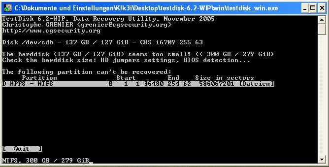

hy fiona!!
vielen dank für dei schnelle antwort!! hier sind die screenshots!!
wenn ich die platte auswähle und p drücke passiert nichts!! und bei q geht das programm aus!!

Deine Festplatte wird wie bereits vermutet nur mit 137 GB (128 GiB oder in Testdisk bei 127 GiB) erkannt.
Ist ein Hinweis auf ein 48bitlba-Problem.
Das kann schweren Datenverlust verursachen.
Installiere daher bitte sofort das Servicepack (mindestens 1) und wenn bereits installiert, installiere es nochmal drüber (Reparaturinstallation).
Stelle bitte dazu unnötige Hintergrundprozesse ab.
Geht auch über Start / Ausführen / msconfig bei Systemstart.
Die Festplatte ist jetzt kleiner als die Partition.
Zumindest wird aber dein Volumen-Name (Label) angezeigt.
Die Größe der Festplatte siehst du in Testdisk weiter oben bei Disk.
Überprüfe ob die dann voll erkannt wird.
Überprüfe ob dann deine Daten vorhanden sind.
Wenn nicht geht es weiter mit Diagnose.
Bin jetzt erstmal weg und später wieder hier.
Viele Grüße
Fiona
JJJJJJJJJJJUUUUUUUUUUUHHHHHHHHHHHHHHUUUUUUUUUUU :D :D :D ;) ;) ;) :) :) *freude*!!!!!!!! es geht!!! DDDDDDDDDDAAAAAAAANNNNNNNNKKKKKKKKKKEEEEEEEE!!
ps: ich wollte eigentlich schon gestern sp2 draufmachen, doch ich hatte mich nicht gedraut!! Ich dachte, nicht das es dann garnicht mehr geht!
