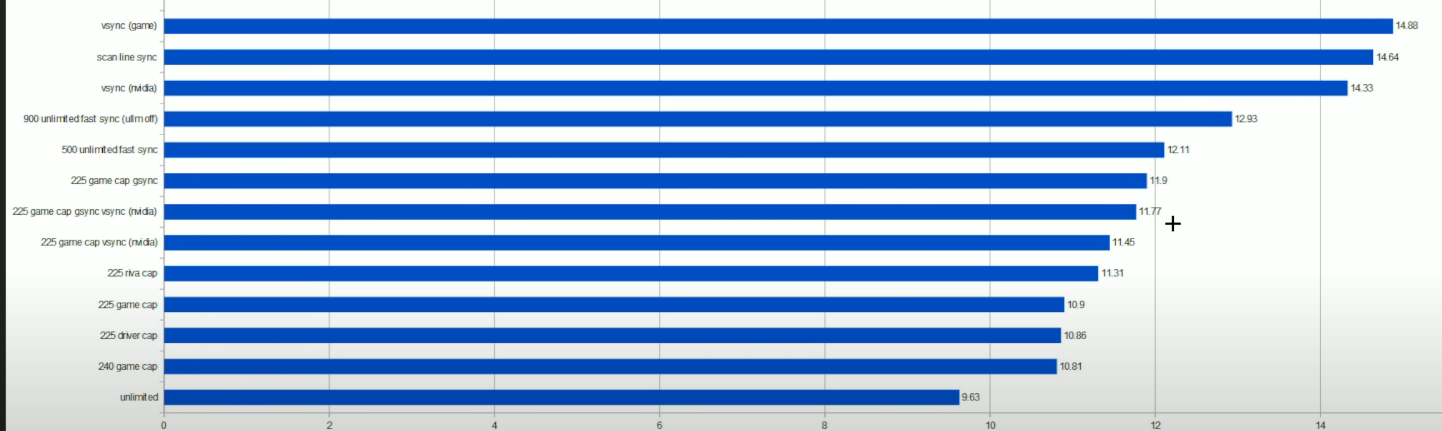

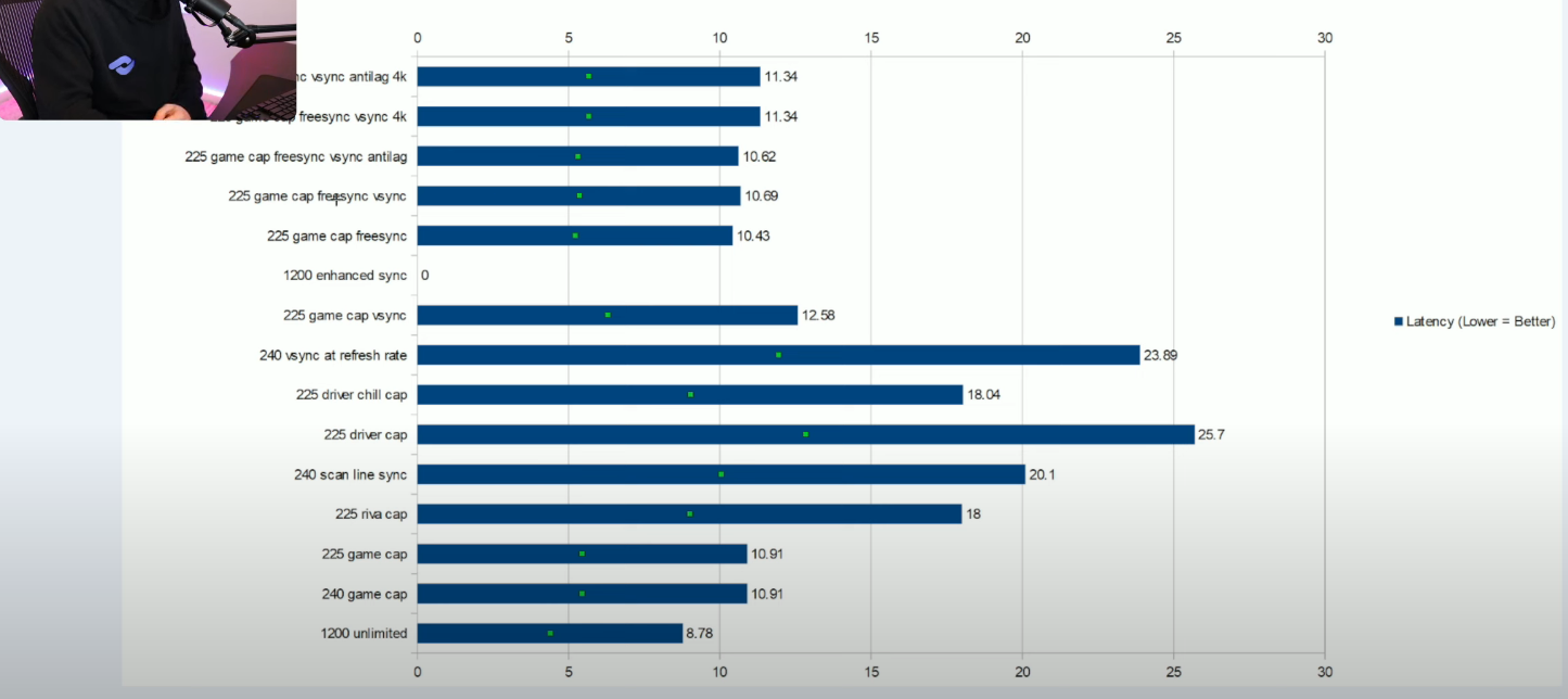

Ahoi, ich werfe mal ein paar Zahlen zum Thema Input Lag in den Raum.
Eventuell interessiert es ja den ein oder anderen. Laut den Zahlen, gibt es was das Thema Input Lag betrifft, doch schon deutliche Unterschiede. Wer möchte schaut es sich mal an. LG
Input lag AMD
Input lag Nvidia
Baal Netbeck schrieb:
G-sync compatible bzw. freesync fügen bei gleichen FPS(und innerhalb der Hz-Range des Monitors) nur einen minimalen Input Lag hinzu, der vernachlässigbar ist....verhindern Tearing und sind daher eine tolle Sache.
Allerdings muss ich sagen, dass man hier bei dem typischen Tipp (setzt den Limiter auf 143 bei einem 144Hz Monitor) aufpassen muss.
Ahoi, ich habe über diesem Post ein Video verlinkt wo erklärt wird, dass man den Limiter auf 3 unter max. Bildfrequenz setzen sollte. Ob das korrekt ist oder nicht kann ich selber nicht beurteilen, aber vielleicht magst du dir das ja mal anschauen. LG
Ich habe jetzt nicht die Videos geguckt sondern nur deine Screenshots....das sieht durchaus realistisch aus, auch wenn ich da skeptisch wäre was die kleinen Unterschiede angeht....das mag auch Messungenauigkeit sein.
Wenn ich das richtig verstanden habe ist das CS GO?
Einige der getesteten Konfigurationen sind sicherlich nur für dieses Spiel gültig. Vor allem integrierte FPS limiter können ganz andere Ergebnisse liefern wenn es ein anderes Spiel wäre.
Aber grundsätzlich sehe ich da kaum relevante Unterschiede.
V-sync(ohne g-sync) und Radeon chill vermeiden.
Aber ob das jetzt 10 oder 14ms sind wirst du wohl kaum spüren.
