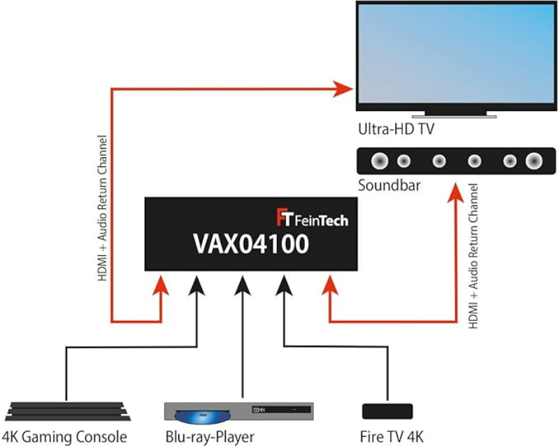

Hallo, habe die Infos direkt von der Sonos Homepage. Infos zur Sonos Arc. Ich habe mir jetzt einen Feintech VAX4100 Switch gekauft. Sony Player gibt Signal per Feintech an die Sonos. Aber wie sollte Verkabelung sein. Ich glaube das Problem ist die Samsung One Connect Box. Ich finde keine. Fall im Netz mit Feintech und Samsung.
So wie hier als Beipsiel
Ob das linke gezeigte HDMI Kabel direkt in den TV oder auf die OCB geht ist ja egal, (die OCB ist ja nur das ausgelagerte Innenleben des Tvs)
Genau so habe ich verkabelt. Aber leider kein Ton über die Arc.
Dann kann es eigentlich nur noch eine Einstellungssache sein
Sony Player richtig eingestellt ?
Soundausgabe beim TV auf extern ?
Alles eingestellt. Im Player steht es auf Auto. TV auf extern.
