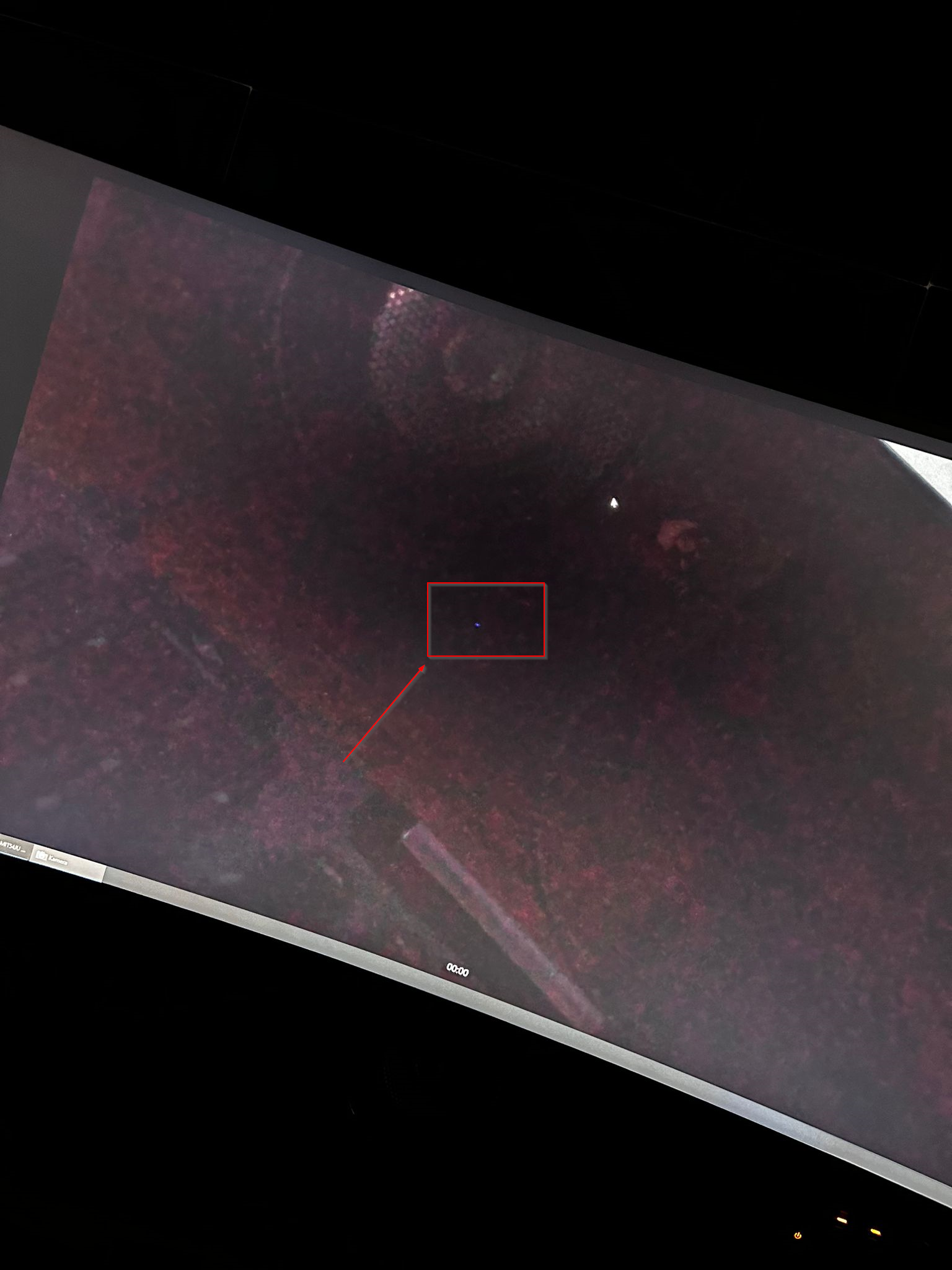

Hallo! Ich hoffe, ich finde hier auf ein paar Leute die evtl. etwas Ahnung von der Materie "Kamera" haben.
Ich habe folgendes Anliegen: Ich habe eine Sony Alpha 6000 zum Streaming. Verbunden ist die Cam mit einem Mini HDMI -> HDMI Kabel. Das HDMI Ende geht in ein Cam Link 4K -> Der führt dann in den PC -> Hatte vorher nie Probleme. Plötzlich fiel meinem Bruder dieser Blaue Punkt auf.
Bereits probiert habe ich:
  • Verschiedene Objektive
  • Mit- und ohne Kabel
  • Verschiedene Modis
  • Mit Akku und Akku Dummy
  • Werkseinstellung zurückgesetzt
  • Linse gereinigt, Objektive gereinigt
  • Verschiedene PCs probiert
  • Elgato CamLink deinstalliert - Neu installiert
  • Mit und Ohne Programm probiert
  • Kamera ohne Programme, Kabel, Akku-Dummy und co -> Ebenfalls der Punkt im Film Modus
Was besonders merkwürdig ist, der Punkt ist erscheint nur in dem Film Modus er ist auch Fixiert und bewegt sich nicht.
Evtl. hat ja jemand eine Idee.
Sieht für mich auf den ersten Blick nach nen Pixelfehler auf dem Bildsensor aus.

Oder ein Staubkorn oder anderweitige Verunreinigung welche sich auf den Bildsensor niedergelassen hat.
Ich würde den Bildsensor mal reinigen, wenn der blaue Punkt bleibt, würde ich auch wie @Fujiyama schrieb auf einen Pixelfehler vom Sensor tippen!

Problem gefixt. Wird mir keiner glauben, aber das Datum stand auf 2014 - Aufs aktuelle Datum geändert, Cam aus und an. -> Punkt weg. Hab es in einem YouTube Video gesehen.
Reaktionen: Termy, lazsniper, Fujiyama und 3 andere
Gut für dich. :p
Aber ich frage mich, was hat das mit Aktualisierung des Datums zu tun?
Magst du spaßeshalber das Datum nochmal zurückstellen? Wäre interessant, ob es dann wieder da ist...
Vielleicht wurde ja nun einfach das Mapping von defekten Pixeln einfach wieder ausgeführt...

Davon würde ich dringend abraten. Es ist unwahrscheinlich, dass ein blauer Punkt entsteht wenn Staub auf dem Sensor ist. Ich hab beruflich mit Kameras zu tun und Staub war immer ein gräulicher Fleck. Ein farbiger Punkt war bisher immer ein Sensorfehler.

Ich sehe es ähnlich wie @kartoffelpü. Da scheint der Zugriff auf die Hotpixelkorrekturdaten nicht möglich zu sein. Defekte Pixel hat fast jede Kamera und das ist nicht schlimm. Die werden bestimmt und dann durch einen Mittelwert der Nachbarpixel ersetzt. Diese Daten hat jede Kamera und oft gibt es für den Service auch eine Möglichkeit, neue Hotpixel hinzuzufügen, da mit der Zeit neue Hotpixel entstehen können. Ich nehme an, dass diese Datensätze mit Zeitstempel versehen sind und dann sucht sich die Kamera den Datensatz, der relativ zur aktuellen Zeit am wenigsten lang in der Vergangenheit liegt.
Wichtiger für dich ist, dass die Kamera die Uhrzeit verliert. Schau, dass du immer volle Akkus in der Kamera hast, damit die Uhr weitergezählt werden kann. Die “Biosbatterie”, die sowas bei Akkuwechsel übernimmt, falls es sowas in deiner Kamera gibt dürfte leer sein.
