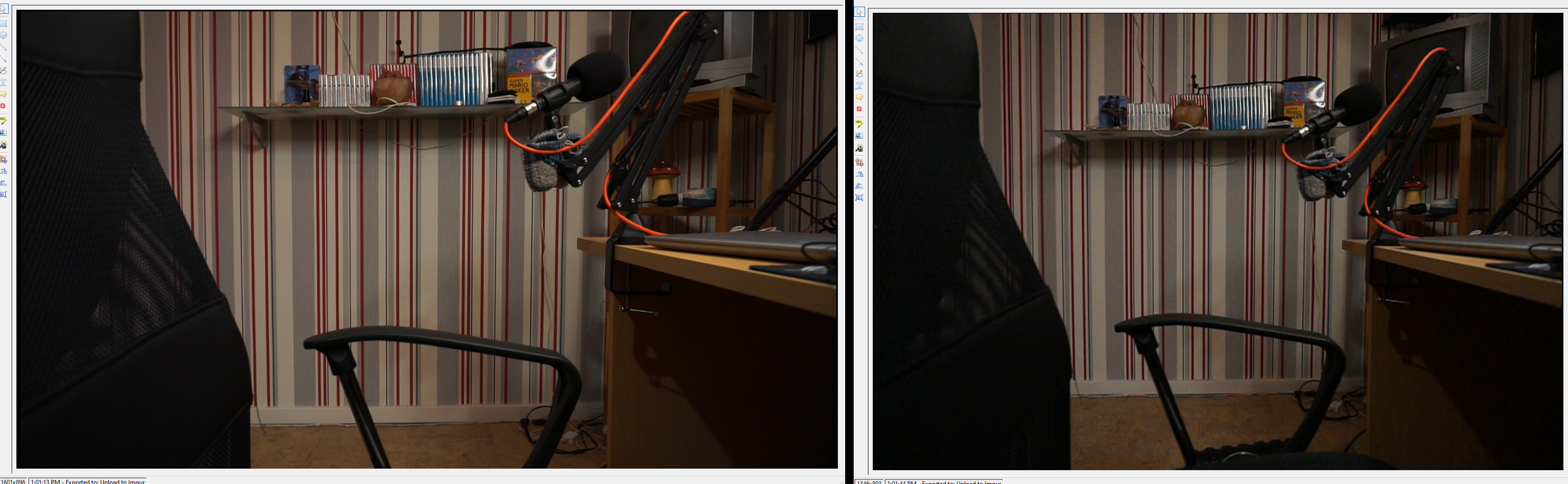

Das sind screenshots der Bildqualität des HDMI Signals, via Cam Link aufgenommen in OBS
Das linke Bild ist Movie Mode im Verhältnis 16:9, rechts Manual mode in 3:2 - man sieht den Qualitätsunterschied. Echt ärgerlich soweit!
Keine Erfahrung mit der Kamera aber ich würde doch stark davon ausgehen dass du auch im Film Modus das Seitenverhältniss nochmal seperat einstellen kannst. Das rechte Bild hat einen deutlichen höheren ISO und damit wahrscheinlich auch kürzere Verschlusszeiten und oder eine kleinere Blende. Klar sieht das erstmal schlechter aus ist aber nur einstellungssache und da musst du im M Modus halt komplett selber ran.
Nein das ist beides 1/30 Sekunde, Iso 400 und Blende 3.5 bei 16mm - das Bild HDMI Bild ist in allen nicht-movie-modi schlechter, es scheint irgendwie komprimiert zu sein.

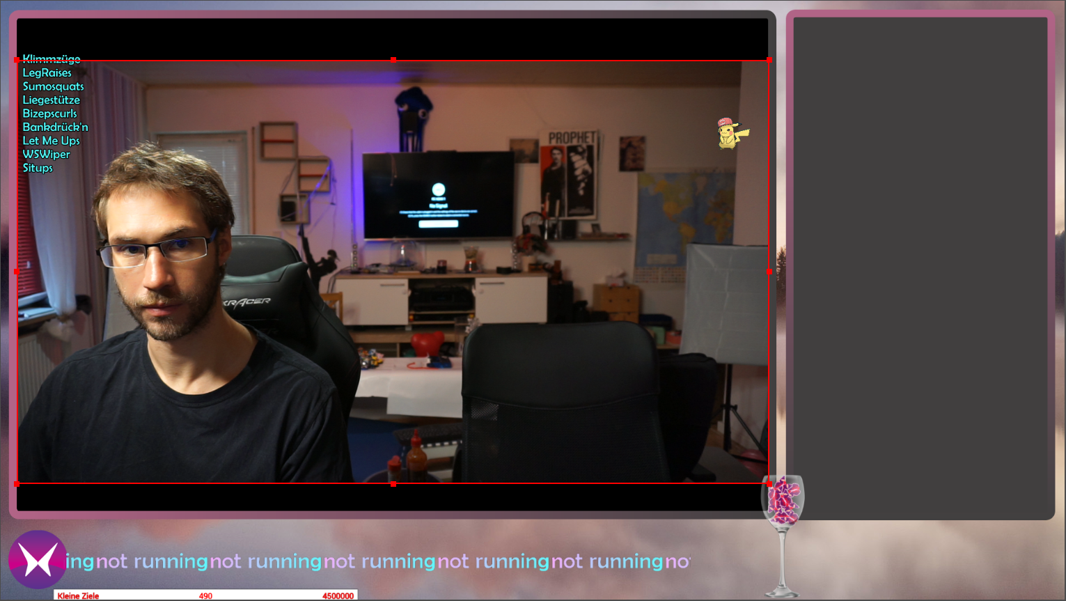

Bei 16:9 fehlen im Vergleich zu 3:2 ja oben die Ränder. Das heißt, croppe ich 16:9 müsste ich links und rechts Teile wegschneiden, das wäre dann mein Arm und der Arm der anderen Person, oder es sind eben oben schwarze Balken

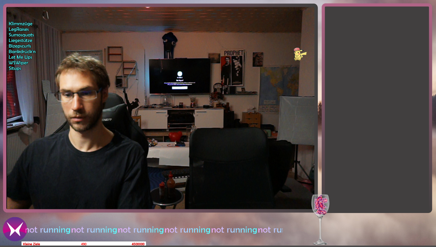

Hier nochmal direkt Screenshots aus OBS:
1. 16:9 Movie Mode
2. 3:2 Picture mode
Wie es aussieht muss ich eher mein Overlay an 16:9 anpassen, oder eine Kamera suchen die Clean HDMI in 3:2 ausgibt wie meine Canon 5D
