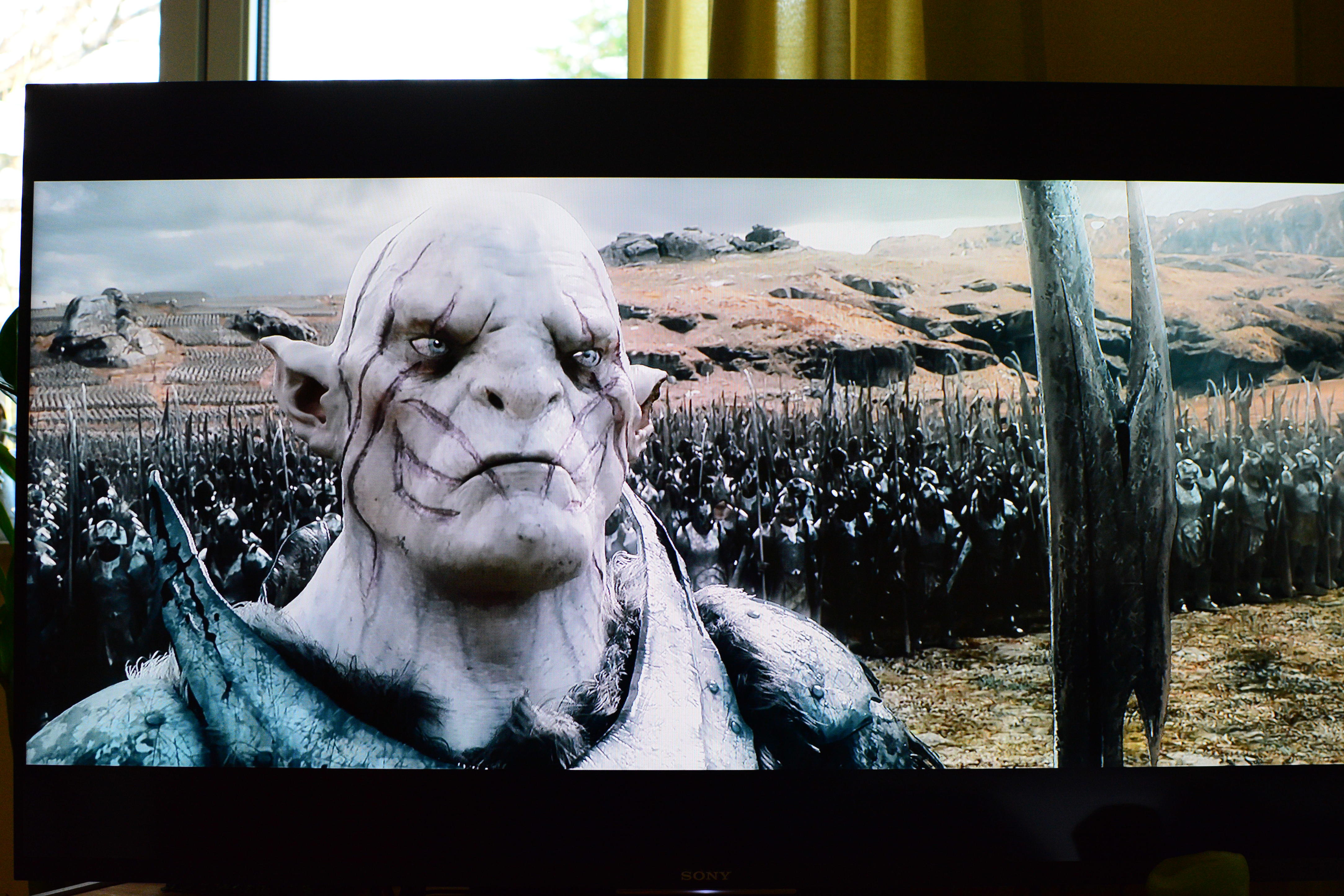

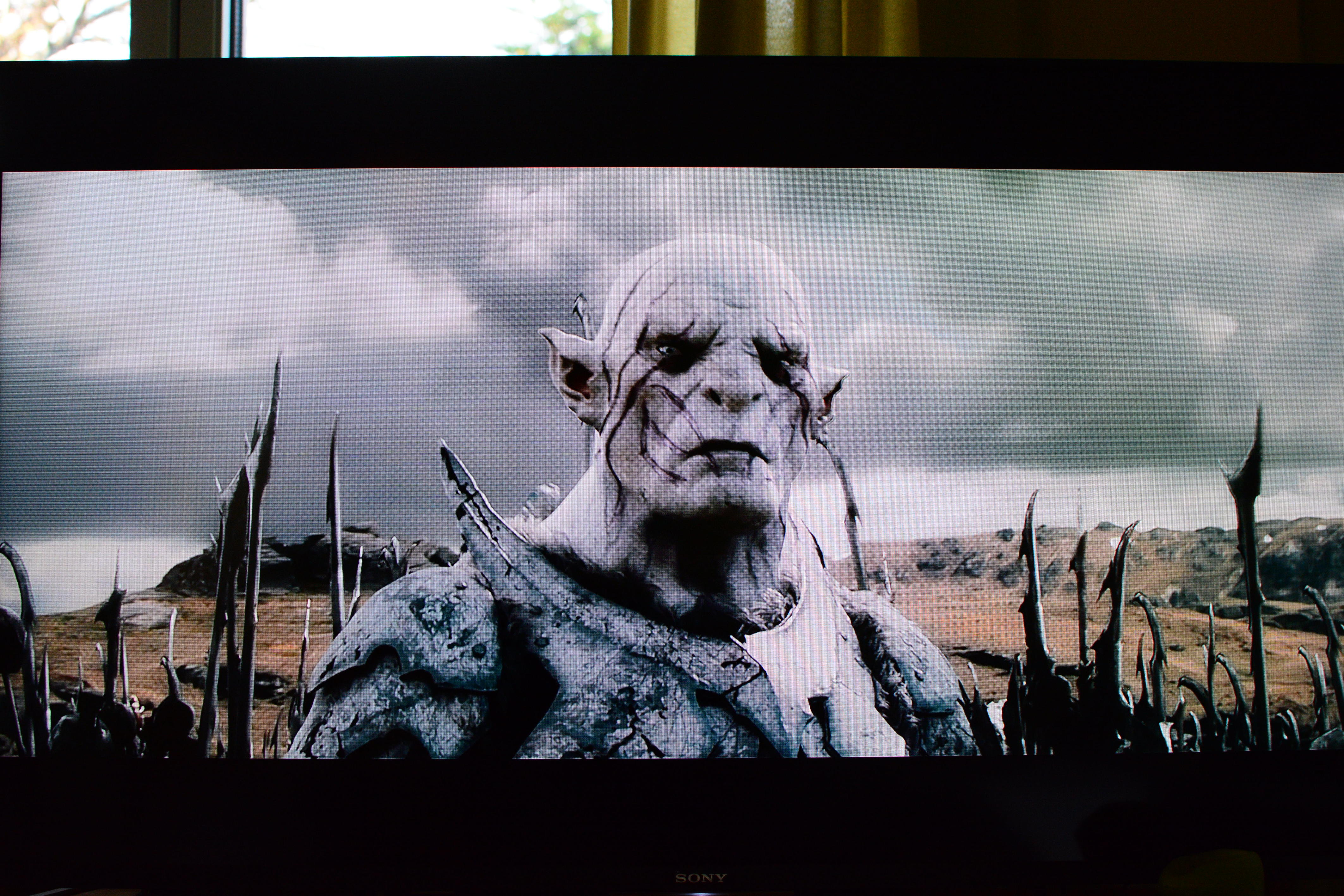

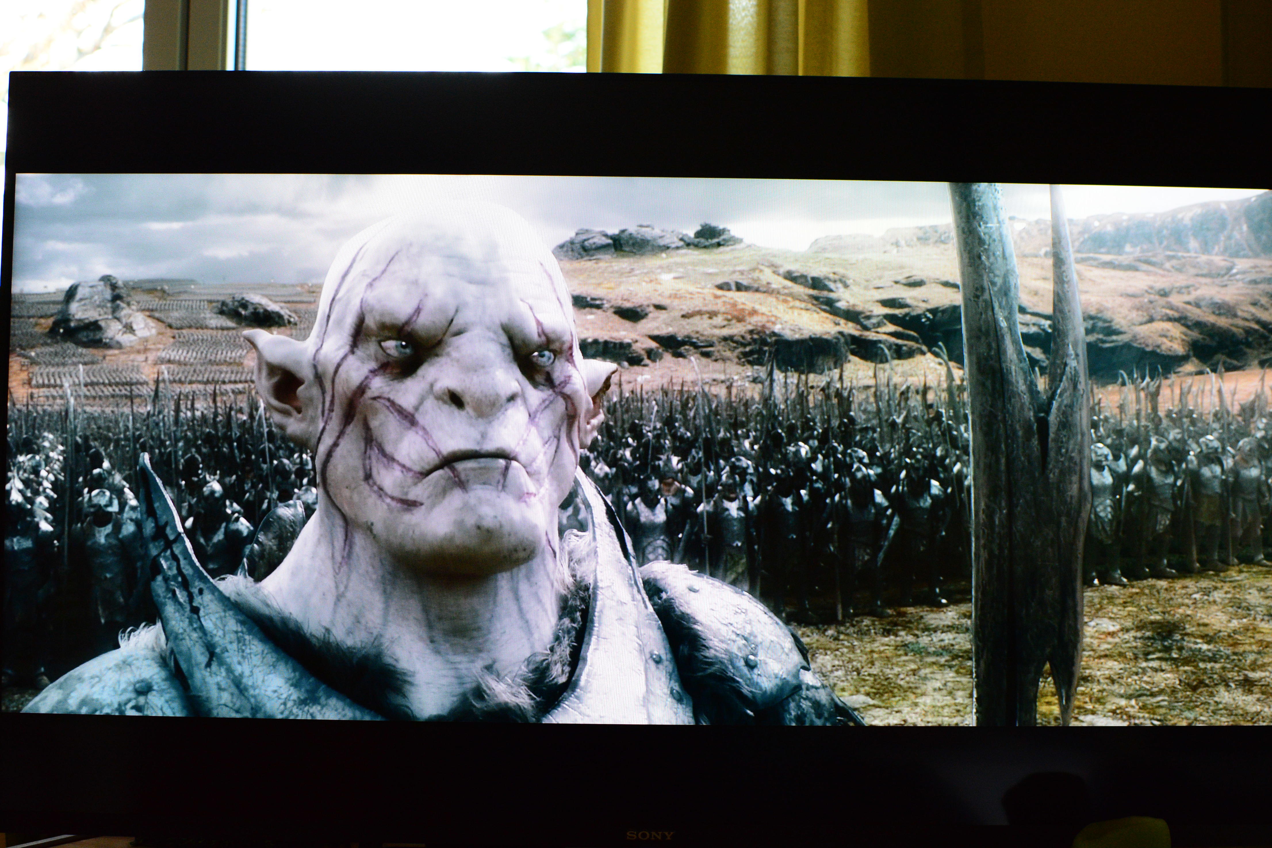

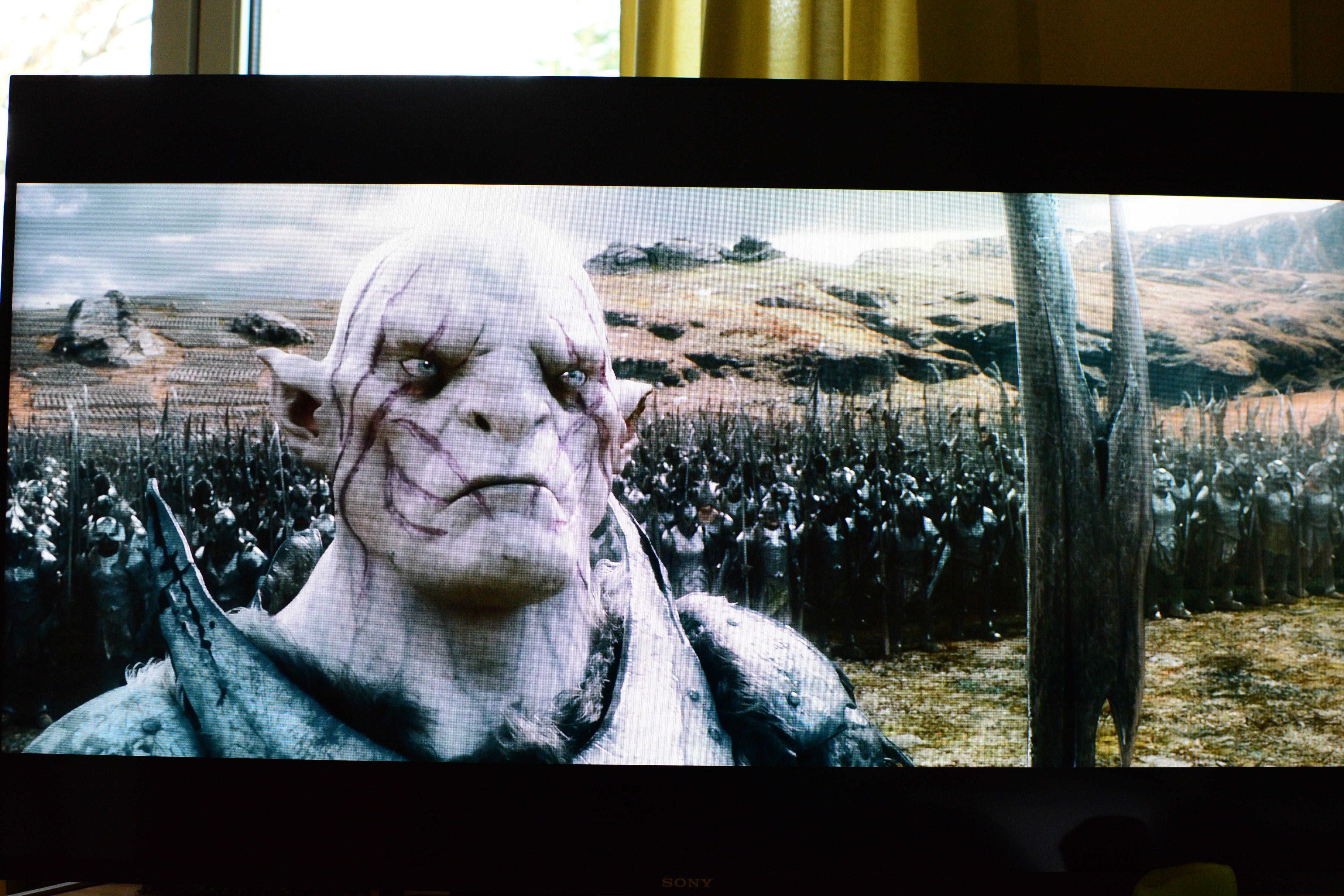

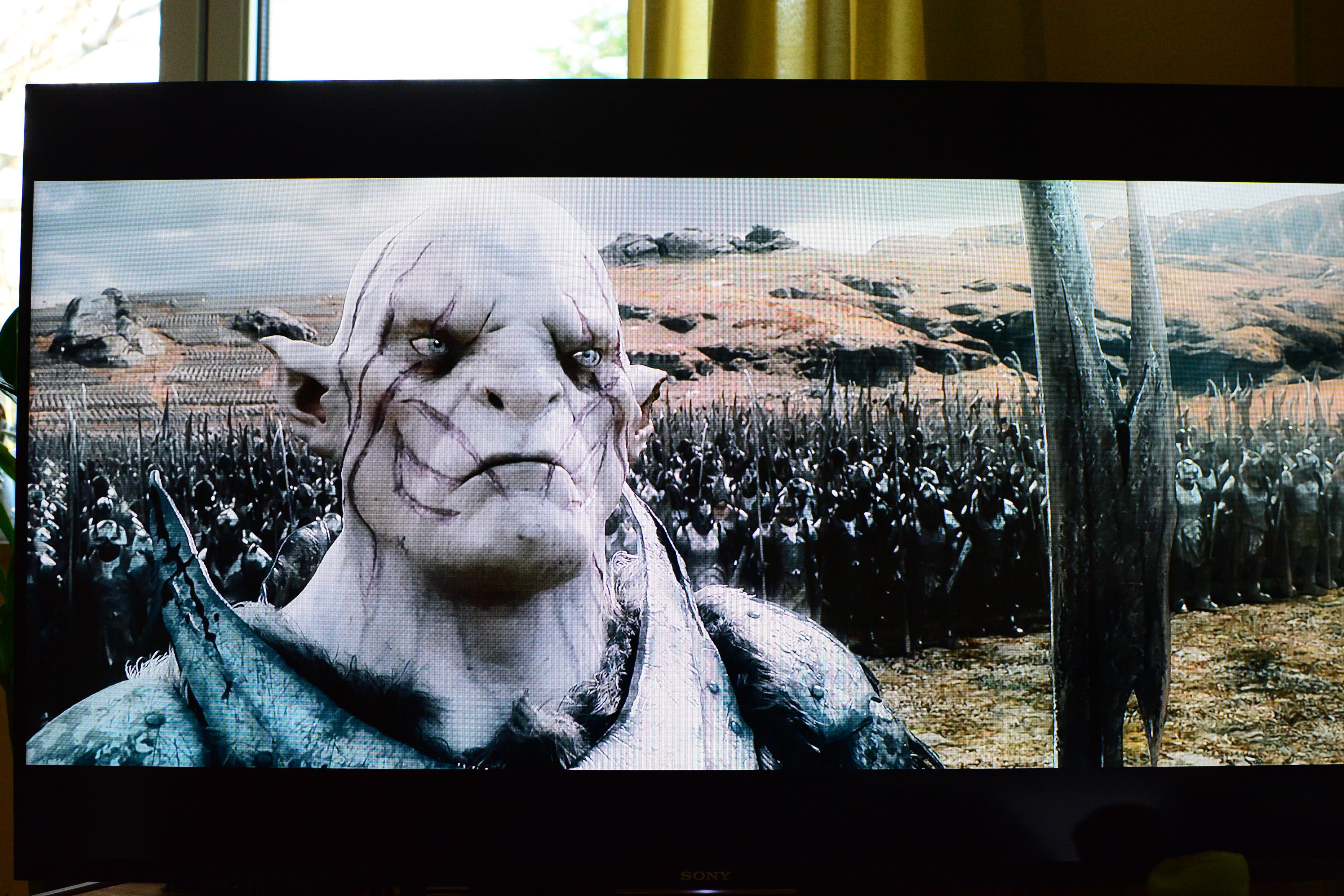

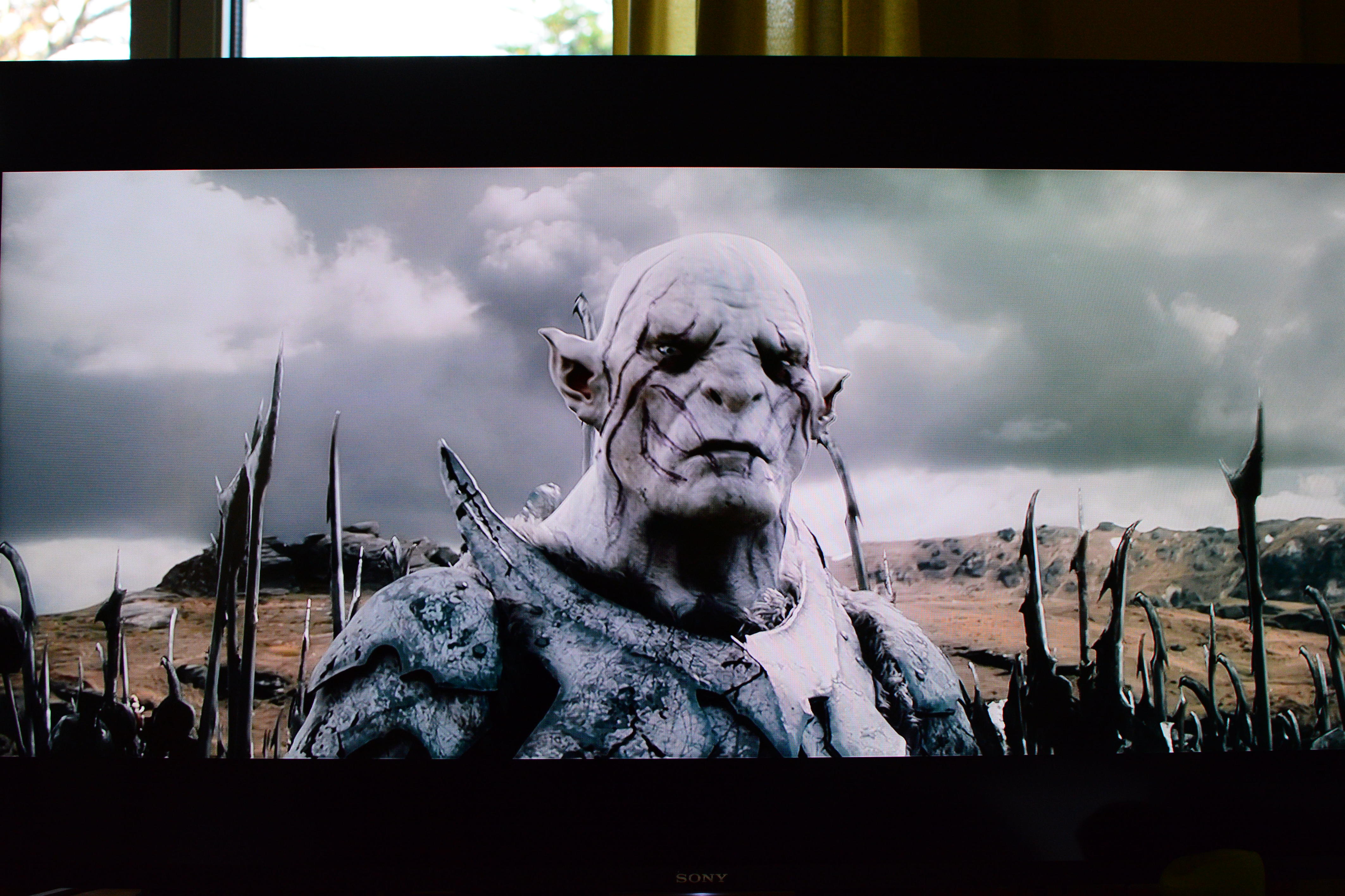

Ich habe mich mal an ein paar Vergleichsbildern versucht, Quelle ist einmal die BluRay und dann zweimal Kodi auf dem fireTV und auf dem Sony direkt.
Aber so richtig ist das ganze bildlich kaum festzuhalten. Die Auswertung überlasse ich euch selber. BluRay.jpg

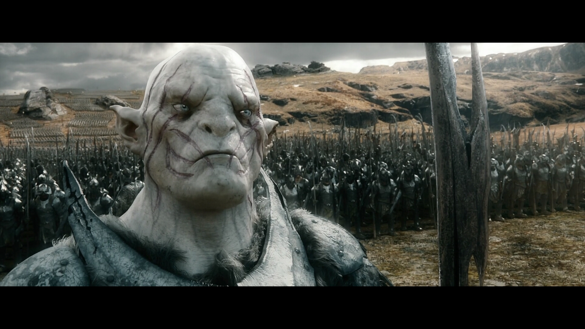

Hast recht. Man sieht einen Unterschied. Leider sind die Bilder nicht Frame genau identisch so das man ausschließen kann das die Unschärfe durch die Aufnahme von unterschiedlichen Zeitabständen im Film stammt (Kamera Schwenk im Film und aktuelle Fokussierung der Kamera dort) oder durch unterschiedliche Schärfe Einstellung der verwenden Digicam selbst entsteht. Deswegen werden bei Zeitschriften die Bilder/Videos immer direkt von der Quelle abgegriffen anstatt abfotografiert/abgefilmt zu werden. Nur das ist im Falle der Wiedergabe direkt von Kodi im Sony Android TV schlicht unmöglich. Sprich hier muss sich jeder individuell auf seine Augen verlassen.

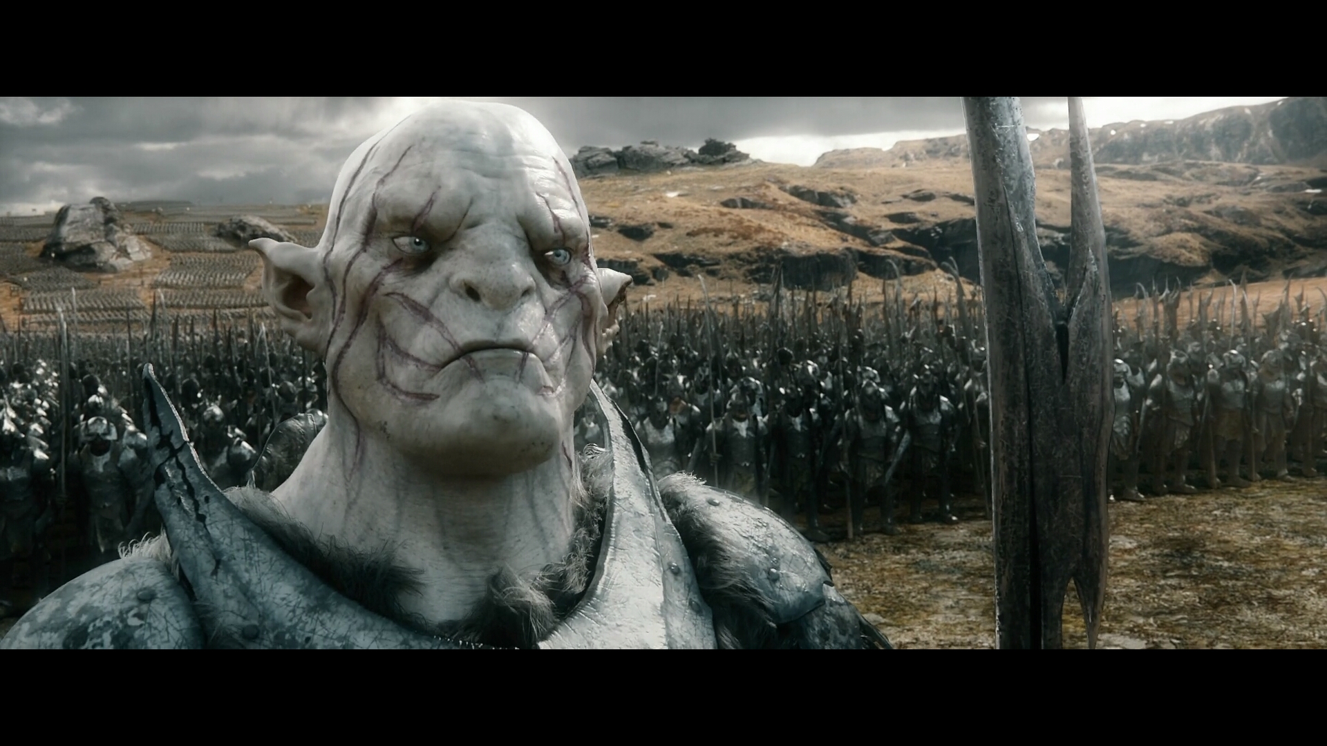

Ich hab mit dem nvidia Shield TV grade mal einen Screenshot gemacht (auch Video wäre möglich da er das nativ anbietet um damit Spiele die dort gespielt werden auch direkt auf Twitch hoch zu laden). Verwendet wurde die aktuelle Kodi 16 Beta 3 Gleicher Film wie bei dir und versucht fast Framegenau zu sein. Das Video stammt von meinem NAS und die MKV wurde von mir selbst von BD erstellt.
Encoding settings : cabac=1 / ref=5 / deblock=1:0:0 / analyse=0x3:0x113 / me=umh / subme=8 / psy=1 / psy_rd=1.00:0.00 / mixed_ref=1 / me_range=16 / chroma_me=1 / trellis=1 / 8x8dct=1 / cqm=0 / deadzone=21,11 / fast_pskip=1 / chroma_qp_offset=-2 / threads=9 / lookahead_threads=1 / sliced_threads=0 / nr=0 / decimate=1 / interlaced=0 / bluray_compat=0 / constrained_intra=0 / bframes=3 / b_pyramid=2 / b_adapt=2 / b_bias=0 / direct=3 / weightb=1 / open_gop=0 / weightp=2 / keyint=240 / keyint_min=24 / scenecut=40 / intra_refresh=0 / rc_lookahead=50 / rc=crf / mbtree=1 / crf=20.0 / qcomp=0.60 / qpmin=0 / qpmax=69 / qpstep=4 / vbv_maxrate=62500 / vbv_bufsize=78125 / crf_max=0.0 / nal_hrd=none / filler=0 / ip_ratio=1.40 / aq=1:1.00
Was nun besser ist soll wieder jeder selbst für sich ausmachen. ;)
Bei einen Screenshot sehe ich niemals was dann wirklich ausgegeben wird sondern nur das was ans Panel geliefert wird, darum Digicam. Framegenau wäre schon besser gewesen, habe ich auch mehrmals versucht dann hat mich aber die Lust verlassen und es ist bei den 3 Bildern geblieben
Ich habe zuerst Ausschnitte aus der 100% Ansicht erstellt, da kann man aber eher die Pixel zählen als das Bild begutachten.
Die Digicam ist schon soweit gut vorbereitet (35mm Festbrennweite an APS-C auf Blende 5,6 abgeblendet) dummerweise liegt mein Stativ noch bei einem Kollegen.
Ich werde am Freitag den gleichen Test noch einmal machen, dann aber als Blindtest. Wobei ich selber so langsam glaube das Kodi direkt auf dem TV wirklich etwas flauer wirkt. Das war jetzt aber gestern wirklich nur im direkten Vergleich zu erkennen.
Nur wie es auf dem TV aussieht bestimmt dein TV-Panel & sehr wichtig die Software des jeweiligen TV Herstellers die das Bild verbessern soll. Ebenso wie bei jedem hier deine/mein Bild/er anders aussehn da bei jedem es erstmal im Browser runter skaliert wird nur um "rein" zu passen und dann hat jeder einen anderen Monitor der eine andere Einstellung hat wie er die Farben/Kontrast ect. darstellt. Erst im Vollbildmodus geöffnet für Pixel genaue Darstellung wird es wirklich vergleichbar unabhängig wie der eigene Monitor verfälscht da es dann für alle Bilder gilt. Aber genau da ist das Problem. Mit der Kamera abgefilmt spielt dessen Qualität und deine Position(Winkel->Lichteinfall) mit rein was enorm verfälscht.
Deswegen kann man sich nur auf die gemachten Screenshots direkt aus dem Speicher verlassen. Weshalb ich dem Shield eben gesagt hab er soll den Screenshot machen weil sonnst meine Digicam die Qualität bestimmen würde. Ich hatte ein paar Bilder des Stand Bildes schon gemacht aber keines davon entsprach wirklich dem was ich auf dem TV sehe.
Kodi selbst bietet auch eine Screenshot Funktion jedoch benötigt man dafür eine PC Tastatur und drückt die Tastenkombination STRG+S (Druck Taste unter Windows geht auch) oder benutzt eine Fernbedienung App wie Yatse für Android dort kann man Tastenbefehle belegen unter anderem auch für Screenshot. Für alle muss aber vorher in Kodi unter Optionen -> System -> Logging der "Ordner für Screenshots" festgelegt werden.
