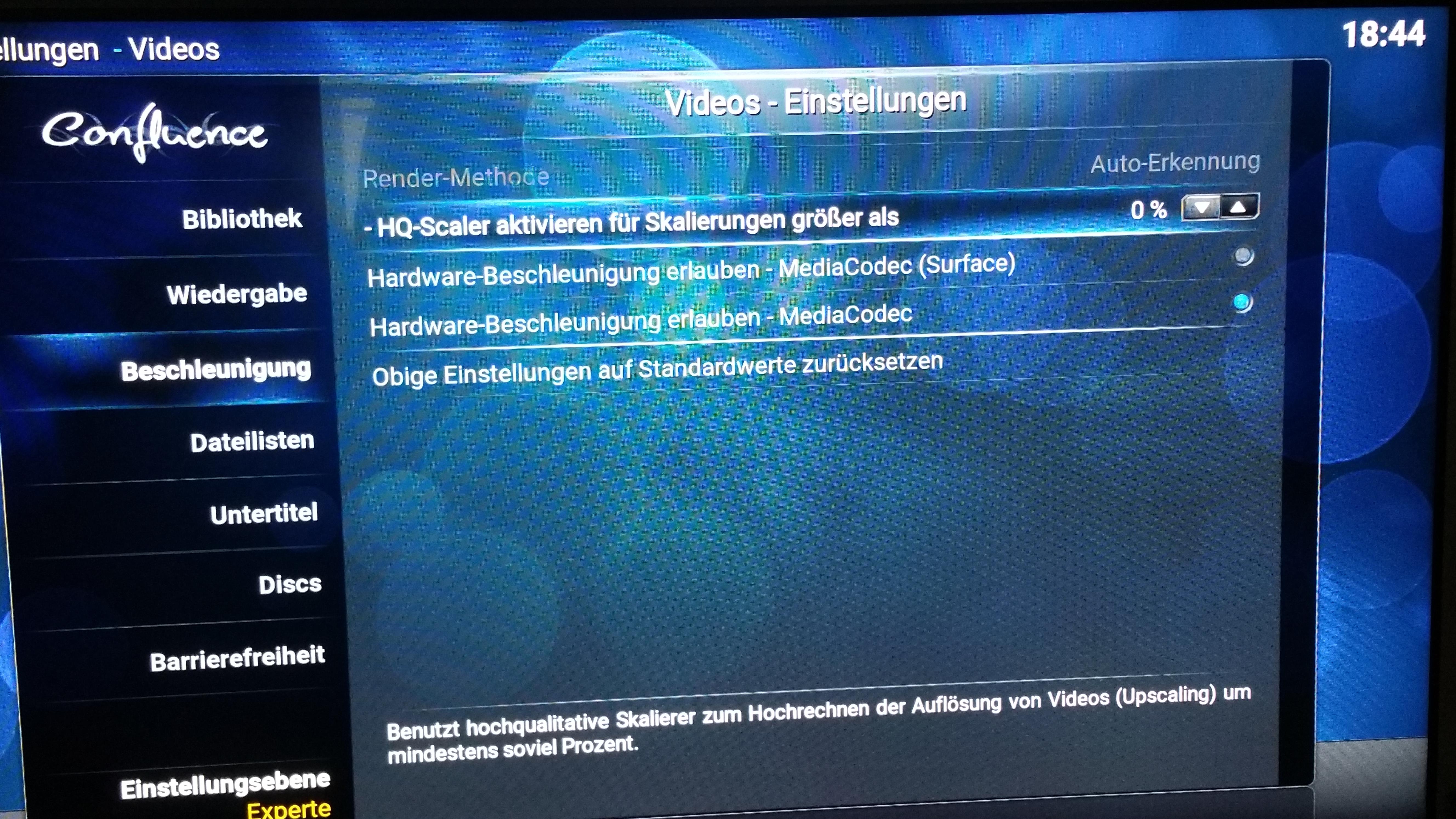

hab jetzt Kodi 15.2 und Kodi 16 beta 1 bis 6 getestet. und bei keiner version ändert sich was.
Unter beschleunigung stehen 2 Codecs den Ersten muss ich ausschalten weil sonst ruckelt es, ist er aber an hab ich scharfes Bild. und wenn ich ihn Ausschalte ist es unscharf.

Dann REPORTE das mit Logs im offiziellen Kodi Forum! Die können nur etwas dagegen tun wenn sie wissen das es ein Problem gibt. Und selbst wenn dort keiner einen Sony TV mit Android TV hat so helfen ihnen deine Log Dateien von Kodi wenn du mal mit , mal ohne die aktivierte Hardware Beschleunigung Codecs Kodi auf dem TV laufen lässt. Optionen->System->Logging->Debug-Loggings Aktivieren
Dir wird eingeblendet wo diese Logs dann gespeichert werden.
