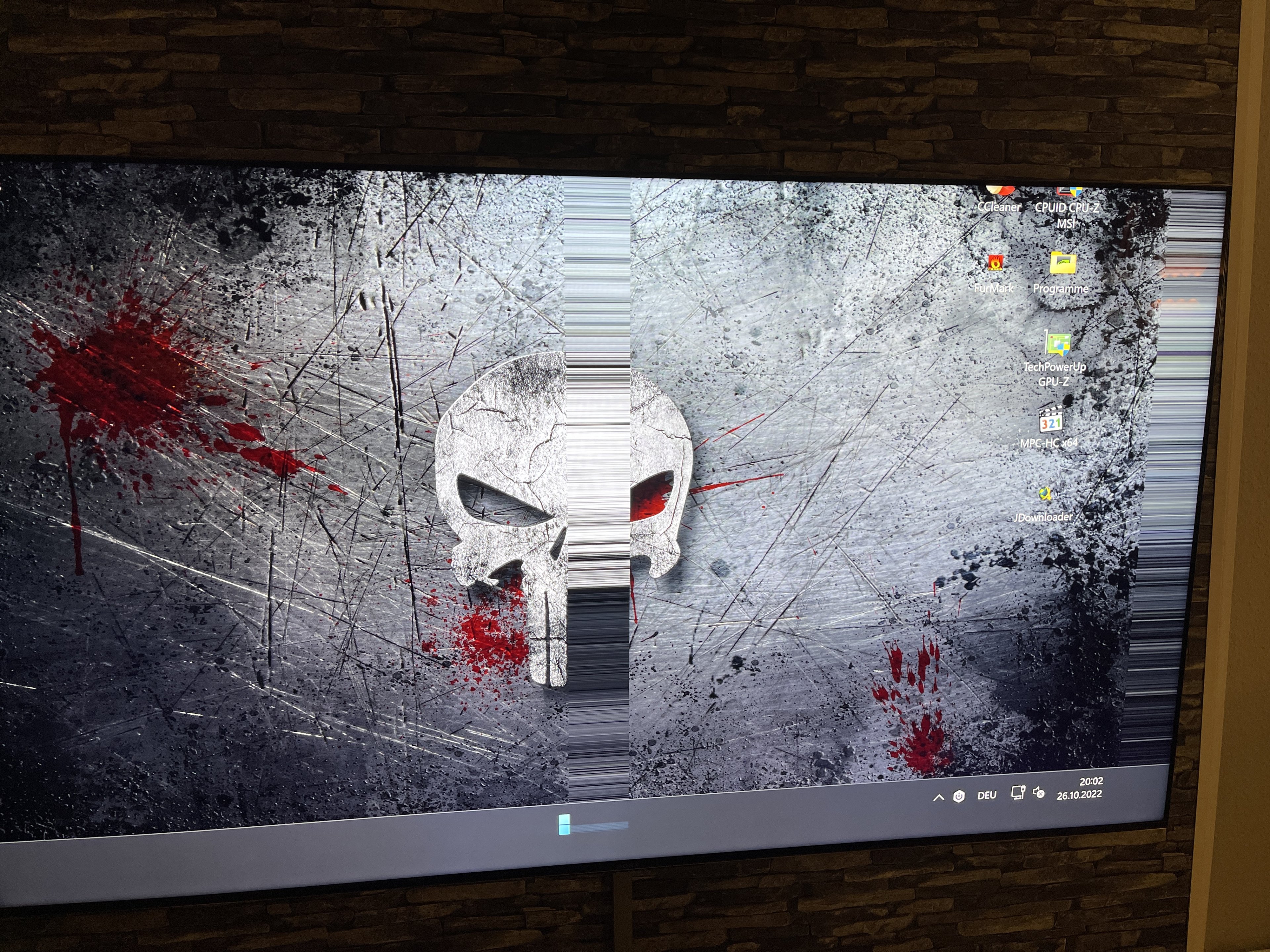

Hey hab seit heute ein Problem
Und zwar hab ich komische Fehler auf dem Display siehe Bild
Sony 75x95j
Denon x2800h
Pc mit einer Nvidia 3060
Läuft auf 4K + 120hz
Da kommen die Fehler
Bei 60hz hab ich es nicht
Der tv und der Denon können 4K + 120hz
Genau wie die Nvidia 3060
Es sind auch hdmi 2.1 Kabel angeschlossen ( kabelDirekt )
Sobald ich hdmi Kabel raus und wieder rein stecke ist es weg
Kommt aber weiter sobald der Denon aus und an geschaltet wird.
und sogar wie ich bemerkt hab zwischendurch auch direkt.

Hallo
Hatte selbes Problem....leider lag es am Denon 2700 (hdmi2.1).... es braucht einen Adapter da 120hz/hdr nicht wirklich ging.....
Sofern du earc und 4k120hz auf verschiedenen Hdmi Buchsen hast, würde ich den Tv am earc anhängen und der PC am 4k120hz ....funktioniert so bei mir 1A (Atmos und co geht auch alles)
Ich hab nen Samsung TV da musst so seich wie erweitertes Eingangssignal /Game und pc Modus einstellen sonst geht es auch nicht...(falls sony auch so brunz macht)....
ich hab keinen Denon x2700H
steht doch im text hab den neuen Denon X2800H wo der HDMI Bug nicht mehr vor kommt
hatte vorher den X2700H und immer probleme egal welchen HDMI Port. sogar mit den HDMI Adapter von Denon.
deswegen hab ich mir ja den Denon X2800h gekauft.
diese probleme hatte ich noch nie.
oder kann es an den HDMI kabel liegen?
wüsste nicht welches HDMI 2.1 kabel ich kaufen sollte was gut ist
Ok sorry wegem falschen Modell...also kannst mal beide Kabel am PC direkt testen??
Ich hab ein günstiges 10m und keine Probleme....(marke Mikroconnect 8k)
alle Bildverbesserer deaktivieren(sowas wie pc modus)
(avr durchschlaufen)
--> mein TV machte am Rand zt auch so faxen seit Wnin11-> Nvida systemsteuerung/Desktop grösse und Position / skalierung vornehmen mit ANZEIGE seither funktionierts 1a
