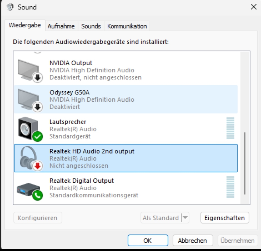

Guten Morgen, ich hab gestern Abend den PC gestartet und der Sound war weg, einfach weg, alles ausprobiert, was mir so einfällt.
  • Headset getestet, beide funktionieren an anderern Quellen.
  • Treiber Up2date
  • nichts ausgeschalten oder meiner meinung falsch aktivert/deaktiviert.
Wenn ich ein Musikvideo laufen habe, schlägt die Ausgabe an, wie sie sollte, nur kommt bei mir kein Sound an.
Gigabyte Aorus Master b650e, aktuelles Bios, seit 2 Wochen, hat gestern Morgen noch funktioniert.
Windows 11 Update war am 9.10.2024
Logitech G Pro X, Kabel 2x 3.5 Klinke
Mikrofon geht ganz normal, alle hören mich. ;)
sowas hatte ich in meinen 25 Jahren auch noch nie erlebt, weiss jemand eine Lösung?
freundliche Grüsse Syrato

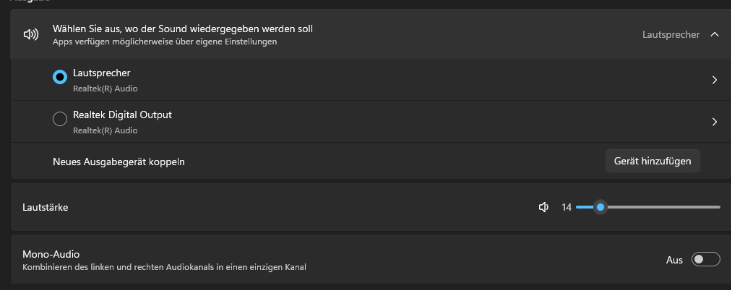

Ganz einfach testen kannst du das ja, indem du deine hintere Ausgabe (da scheint ja laut Bildchen auch was dranzuhängen) mal nach vorne nimmst und das Headset hinten anklemmst.

Warum steht da 2nd Audio?
Im Gerätemanager Realtek HD AUdio Treiber deinstallieren und danach geänderte HW suchen lassen - mit etwas Glück wird der Treiber automatisch neu installiert uind diesmal richtig.
