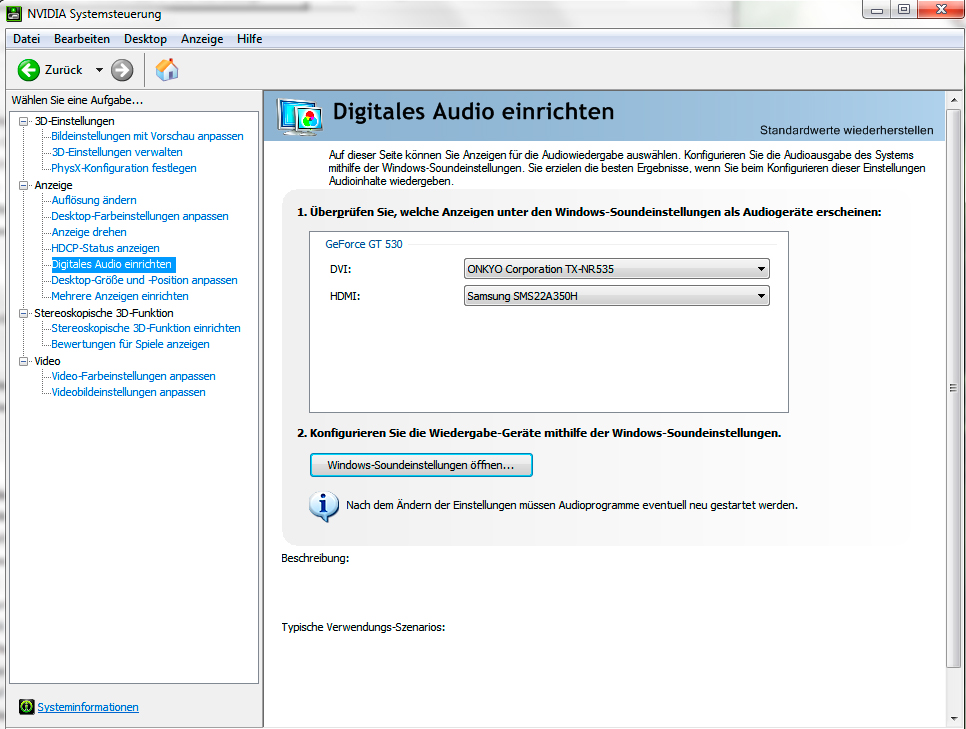

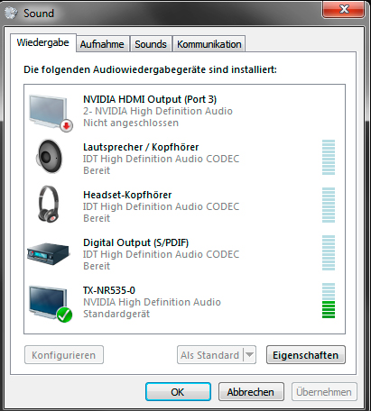

Wie ihr am Screenshot sehen könnt wird mein Onkyo erkannt und er zeigt ja auch an, das gerade Musik abgespielt wird. Nur hören tue ich rein gar nichts. Auch wenn ich auf Sound testen klicke passiert nichts. Ich höre nichts.
Mit Kopfhörern kann ich aber was hören.
Soweit ich das beurteilen kann ist auch unter NVIDIA Systemsteuerung alles richtig ausgewählt. Was anderes kann ich auch gar nicht auswählen, die Alternative wäre 'Ausschalten'.
Ich bin mit meinem Latein am Ende. Ich weiß nicht was das Problem ist. Ich hatte in der kurzen Zeit zwischen 'es funktioniert' und es 'funktioniert nicht' keinerlei Updates oder sonst was gemacht, an sowas kann es also auch nicht liegen.
Was mich stutzig macht ist, wie ihr im ersten Screenshot sehen könnt, dass nebem meinem Onkyo (TX blub) noch ein anderes NVIDIA HDMI output angezeigt wird, was angeblich nicht angeschlossen ist. Ich muss gestehen ich weiß nicht, ob das auch schon da war, als alles noch funktioniert hat. So lange alles läuft schaue ich nicht in diese Einstellungen. Aber seltsam ist das doch, oder? Ich habe doch nur einen Ausgang, und der is halt belegt, vom Onkyo, wie ja auch angezeigt wird. Was also ist bitte dieses zweite Ding?
