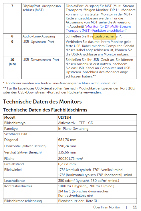

Der U2715H hat m.W.n. doch auch keine Lautsprecher.
[Edit]
Das einzige was ich via Suchfunktion im .pdf Handbuch mit Lautsprecher vom Monitor finde, ist
und das ist der Anschluss an der Unterseite des Monitors.
