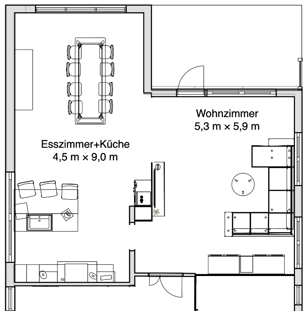

wie hier schon einmal angeschnitten, bin ich auf der Suche nach einer Anlage/Lautsprechern für's Wohnzimmer. Der Raum ist sehr offen (siehe Skizze; Anmerkung: hinter der Couch befindet sich kein Fenster). Ansprüche habe ich keine wilden. Die Anlage sollte sich jedoch, was Filme angeht, deutlich von den Fernsehlautsprechern abheben. Bluetooth wäre auch ganz nett, kann man aber mit Sicherheit auch irgendwie über den Fernseher laufen lassen (denke hier an Spotify). Die Frage ist nun, ob es eine Soundbar wie die Nubert nuBoxx B-50, Nubert nuBox AS-225, Sony HT-X8500 oder ein Paar Lautsprecher wie die nuBox A-125 wird. Falls es preislich drin ist und der Kabelsalat sich in Grenzen hält wäre auch etwas in Richtung 5.1 denkbar. Alternativvorschläge im Bereich 200-400€ sind gerne gesehen. Für einen AVR reicht es preislich wohl nicht und so ernst nehme ich die Sache dann auch wieder nicht ;).

so wie ich das sehe, wird hier ein Stereodreieck wohl leider nicht realisiert werden können? Falls es LS werden sollten, die möchtest du dann auf das Highboard (?) direkt neben den TV stellen? Was ist das hinter dem TV? Ein Raumteiler?
Die nuBox A-125 sind in Ordnung für´s Geld. Es sind und bleiben aber halt keine Lautsprecher, die sind eher für das Nahfeld (Desktop-Einsatz) oder kleinere Räume konstruiert. Kräftigen, tiefen Bass, solltest du da am Hörplatz nicht erwarten, identisches gilt für die nuBox AS-225 - unter diesen Bedingungen.

Bei der Raumgröße von über 70qm würde ich keine popelige Soundbar wie die Sony nehmen, sondern mindestens sowas wie die AS-225. Die B-50 ist ein passiver Lautsprecher, das hilft Dir wenig.
Empfehlen würde ich schon wegen des besseren Stereobildes die A-125 und ggf. mit Sub ergänzen.
