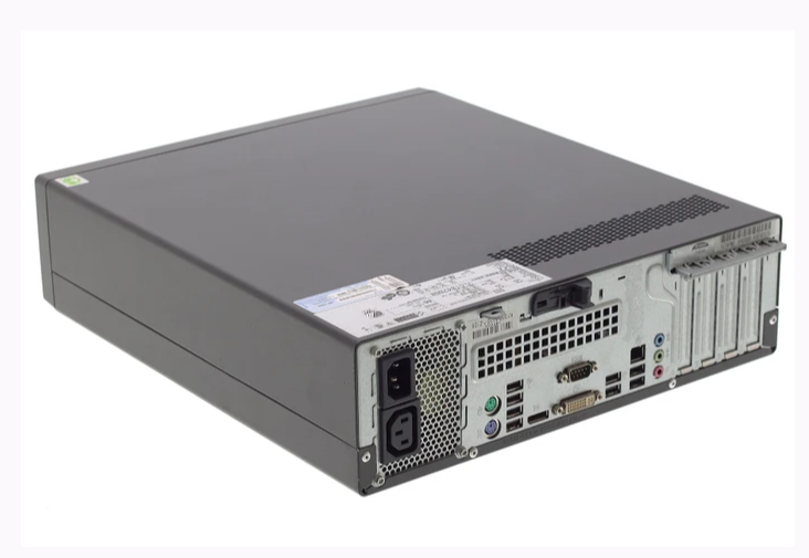

Guten Tag ich bin noch neu hier und hätte mal eine Frage ich habe eine soundbar eine Panasonic SC-HTB200 diese hat einen HDMI Eingang einen optischen Eingang und einen Bluetooth Eingang.
Das problem ist nun folgendendes ich möchte meine Soundbar mit meinem PC verbinden mein PC hat einen Digitalport, DVI und 3 RCA Ausgänge. Digital port und DVI sind schon belegt da ich 2 monitore habe. Und ich möchte die Soundbar am liebsten per HDMI verbinden da ich dann über den PC die lautstärke kontrollieren möchte. Eine neue Grafikkarte würde als erstens meinen Geldrahmen sprengen da ich einen kleinen Rechner habe der low profile blenden hat und daher die grafikkarte so speziell sein wird das die unnötig teuer ist. Siehe auch Foto. hatte über einen USB 3.0 auf HDMI Adapter nachgedacht aber da bin ich mir nicht sicher ob die Tonübertragung 100% weitergeleitet wird. Und ich benötige alle sounddaten da die soundbar Dynamische TV Sound Verstärkung dank Dolby Digital und DTS Digital Surround Unterstützung hat und ich in dieser Hörqualität die Filme gucken möchte. Kann mir jemand helfen?

Das ist eine denkbar schlechte Ausgangslage. Dir fehlen einfach moderne Ausgänge jeglicher Art. HDMI nur für eien Soundbar ist aber ohnehin nicht optimal, weil das nunmal in erster Linie ein Ausgang für Bild ist. Da kann es sein, dass die Soundbar als weiterer Monitor erkannt wird, was nervige Probleme mit sich bringen kann. Dir bleibt eigtl. nur eine reine Tonverbindung. Evtl. mithilfe einer USB Soundlösung und optischem Ausgang.
matrox triplehead2go bzw. dualhead2go könnte eine Lösung sein.
Falls das da mit der roten Umrandung ein SPDiF/LWL Anschluss ist, geht das Ganze auch Kostengünstiger als bei matrox...
Bluetooth will ich eigentlich nicht da über bluetooth nur Stereo rauskommt steht so in der anleitung.
Und bei einer USB lösung mit optischem Ausgang müsste ich die Soundbar soweit ich das verstanden habe per fernbedienung den Ton hoch und runter drehen und nicht über den Rechner
@shadowrid0r Das dürfte Ethernet sein. Toslink sieht anders aus und hätte einen Verschluss.

Jepp, aber der TE hat noch Slots frei (rechts)... da hätte was Platz. Grafikkarte oder Soundkarte mit TOS
danke schon mal für die vielen posts dann habt ihr alle recht brauche entweder grafikkarte aber nicht vergessen brauche eine Grafikkarte die auch in den Rechner platz hat kurzes panel und die 3 ausgänge hat einmal displayport einmal HDMI und einmal DVI gibt es sowas?
