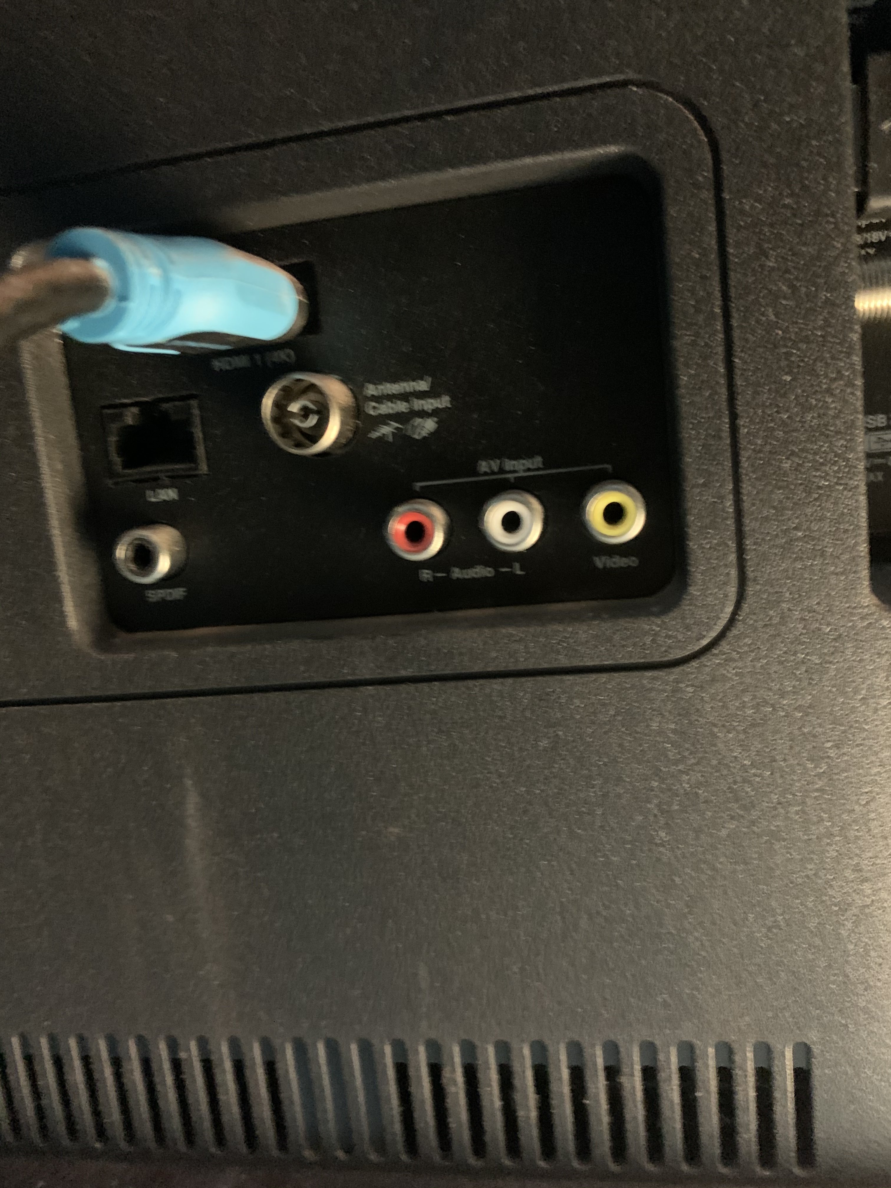

Habe eine lg sj2 soundbar die ich gerne mit meinem tollen Toshiba tv verbinden möchte.
Die soundbar hat natürlich nur einen optischen Anschluss aber mein tv hat diesen leider nicht.
Habe nur diesen spdif Anschluss und die rot weiß gelben 😆
Bilder der Anschlüsse sind dabei.
Ich wüsste jetzt gerne wie ich am besten die soundbar direkt mit dem tv Verbinden kann.
Brauche ich evtl ein anderes kabel? Optisch auf spdif oder so?
Ich brauche dringend hilfe.

Der Chinch ist allerdings ein Eingang (AV Input), kein Ausgang. Ich sehe dort kein Chinch Ausgang.

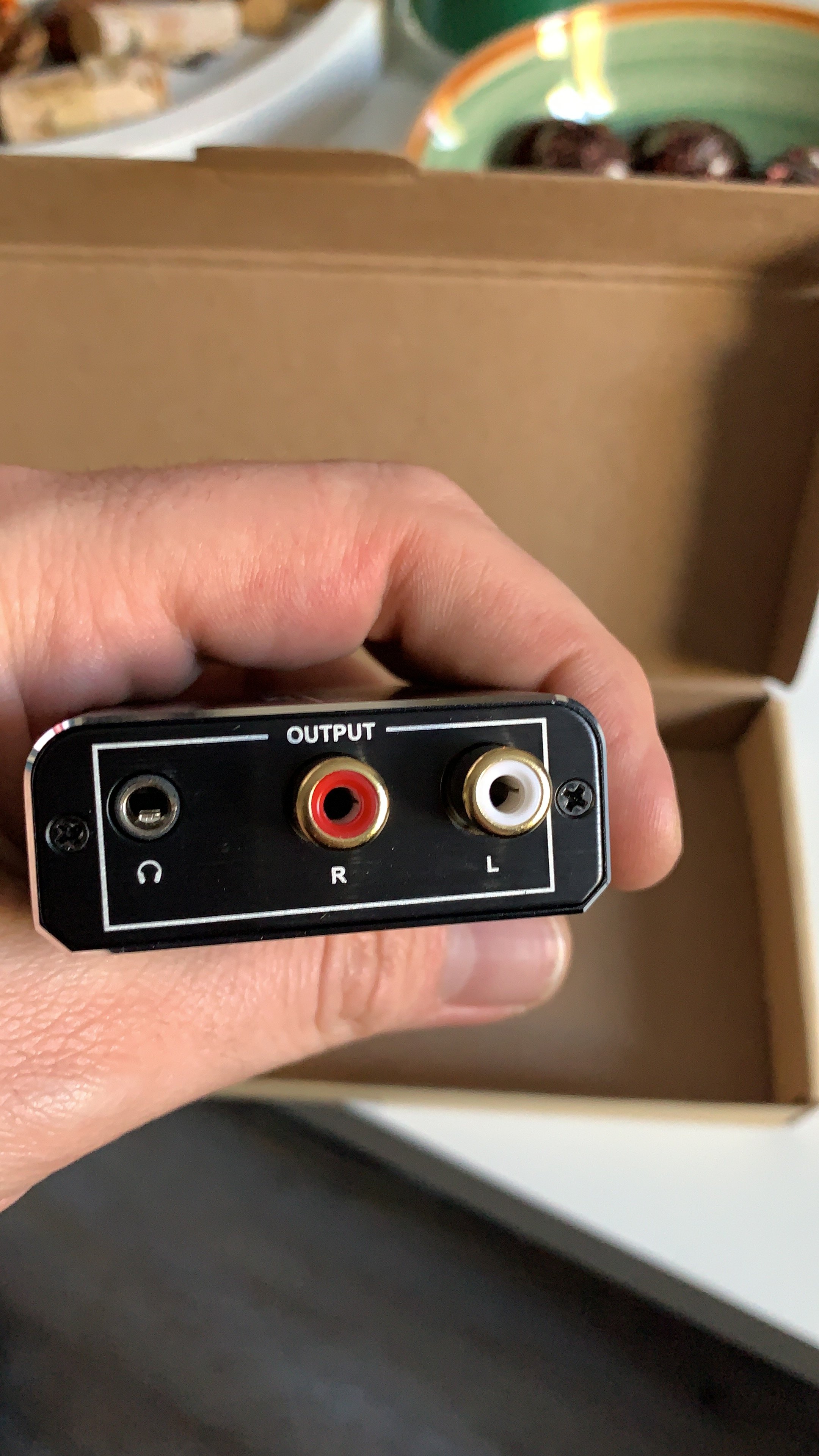

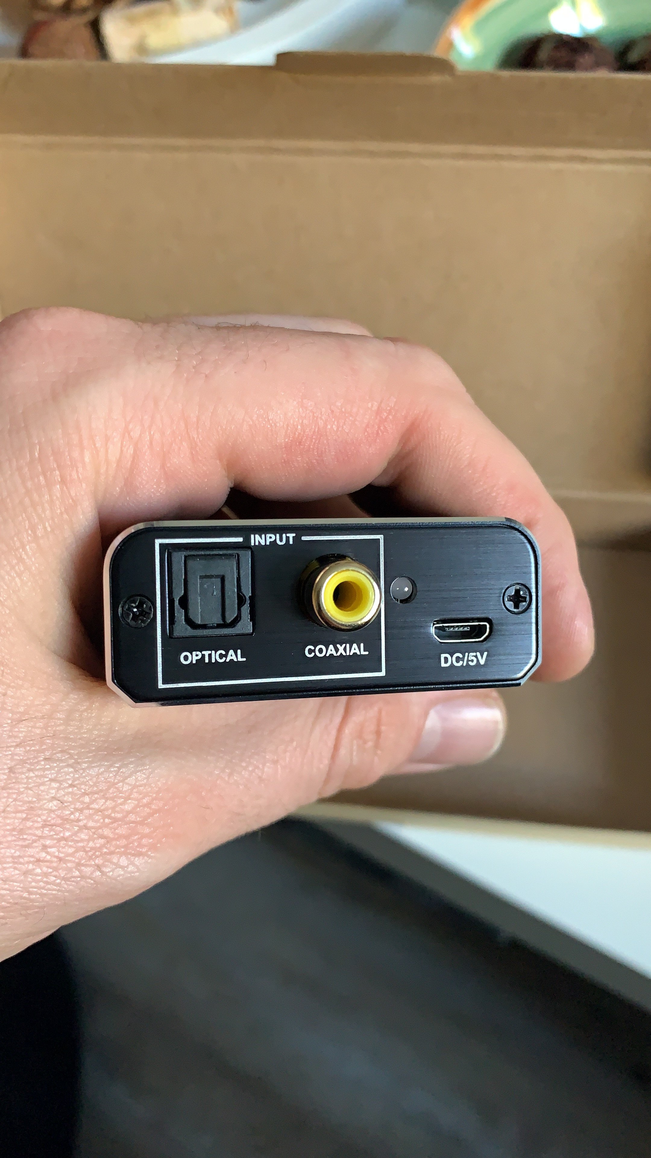

Ein Kollege hat mir den mal gegeben. Aber glaube ds ist auch murks

Das bringt auch nichts, weil es den entgegengesetzten Weg geht.
Du benötigst sowas, was @JpG gepostet hat.

Das was @just_f gepostet hat ist was du brauchst. Verbinde ein Coax Kabel vom Fernseher zum Konverter und ein Optisches vom Konverter zur Soundbar.
Fertig.
