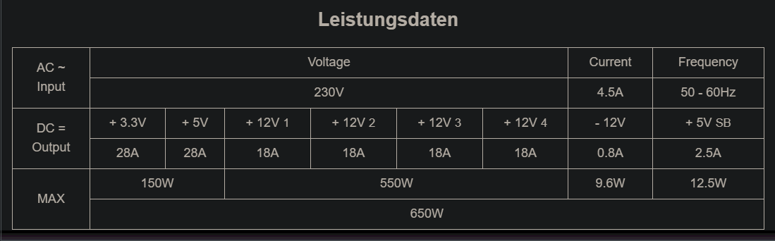

Laut Hersteller komme ich bei den +12V Schienen meines Billignetzteils auf insgesamt 72A(4x18A)...
Das ist allerdings mehr, als ich jetzt bei diversen beliebten und gut bewerteten NTs namenhafter Hersteller gesehen habe..
Vier Schienen bei einem 650 Watt Netzteil machen nicht wirklich viel Sinn, zwei "fettere" wären eigentlich genug. Ich halte das Ding für einen Fake.
Warum der 2600 lief, und der 5600 nicht, kann ich nur mutmaßen. Ich kann dir aber mit Sicherheit sagen, dass beide CPUs bis zu 120 Watt verbrauchen. Die 65 Watt werden nur ohne den Turbo mit der Basisgeschwindigkeit erreicht.
Auch egal, das Teil ist Elektroschrott direkt vom Hersteller! Weg damit! Ein anständiges NT lässt sich bis zu dem belasten was auf dem Etiket steht.
