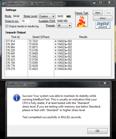

Hm, dann hab ich ein Problem, ich bin schon am absoluten Maximum angekommen. Habe heute noch mal einen Stabilitätstest mit den gleichen Settings von damals durchgeführt. Vorher durchgelaufen, heute fehlgeschlagen nach Berechnung 3 ... ich habe das Gefühl irgendein Speicherriegel löst sich mehr und mehr in Wohlgefallen auf, kann mir die Ergebnisse sonst nicht erklären.
