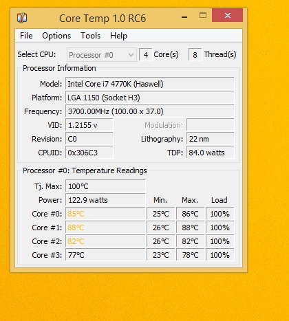

Gut, Windows 8 installieren hat problemlos geklappt. Treiber installiert und kurz darauf Core Temp gestartet.
Aber die Werte können auch unmöglich stimmen (i7-4770k Stock / ca. 20 Minuten mit Prime 95)
Das sind niemals tw. 88C welche die CPU hat. Ich habe einen EKL Alpenföhn Brocken 1 und der Tower ist nicht mal lauwarm . Bei meinem alten AMD FX 8150 konntest du den Kühler gar nicht mehr angreifen, so heiß war das Ding.
Schätze eher zwischen 55-65C. Normaltemperatur eben. Und der Lüfter läuft auch auf 100%
Kann man hier noch etwas machen? Oder ist das Mainboard einfach defekt?
