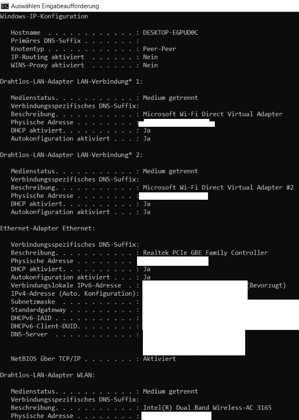

erst mal ein IPCONFIG /ALL am PC machen ob Du eine IP bekommen hast
dort steht als Gateway auch die IP des Routers

Das wird mir angezeigt, wenn ich die IPv4-Adresse vom Ethernet Adapter eingebe wird mir auch nichts angezeigt.

Ähm. Die IPv4 gibt es auf der Welt milliardenfach also ist das ausschneiden eher kontraproduktiv. Ist die ip des pc 192.168.1.x und die des Router 192.168.0.1 sind das zwei subnetze also nicht erreichbar.
Fängt die IPv4 mit 169. an, wird der pc nicht über dhcp gefunden, sei es weil Kabel kaputt oder Kabel in gastlan oder wanport gesteckt wurde.
Ist ip des pc im selben subnetz (alles 192.168.1 oder 192.168.0), kann es sein das im browser der werbeschutz ein öffnen der Router-gui verhindert
wenn Du alle Daten unsichtbar machst kann man Dir nicht helfen, dann musst Du eben selbst weiter doktern

Die IP die mir angezeigt wird ist 169.254.140.110
