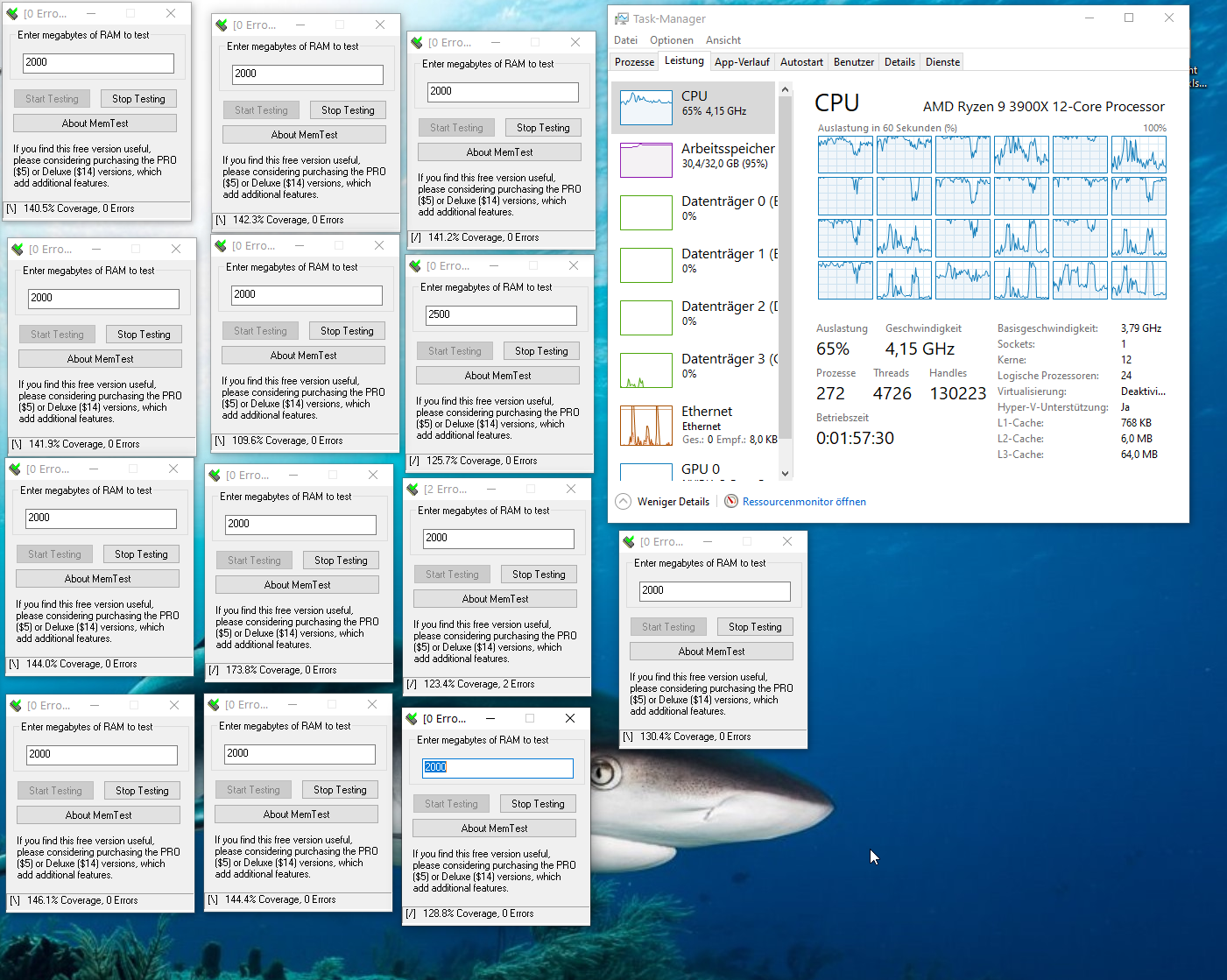

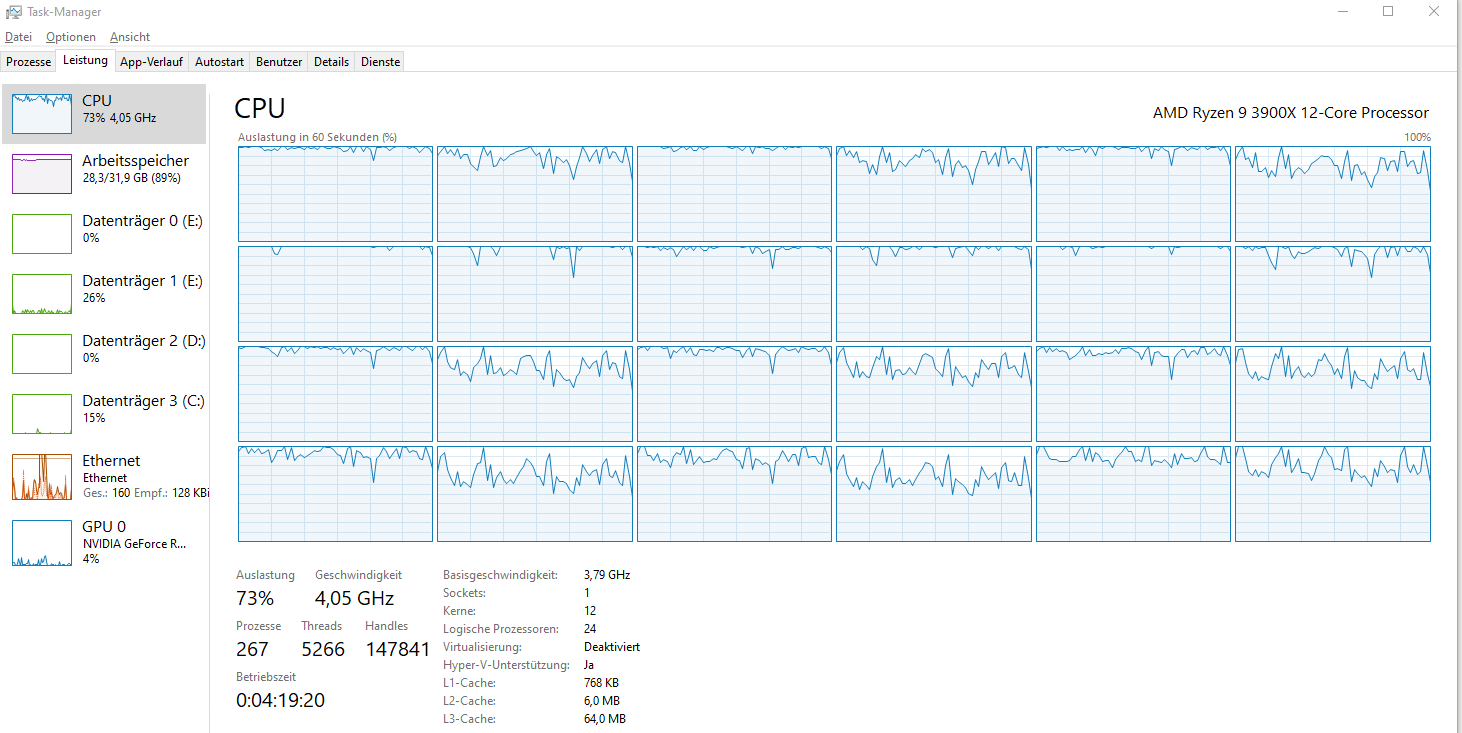

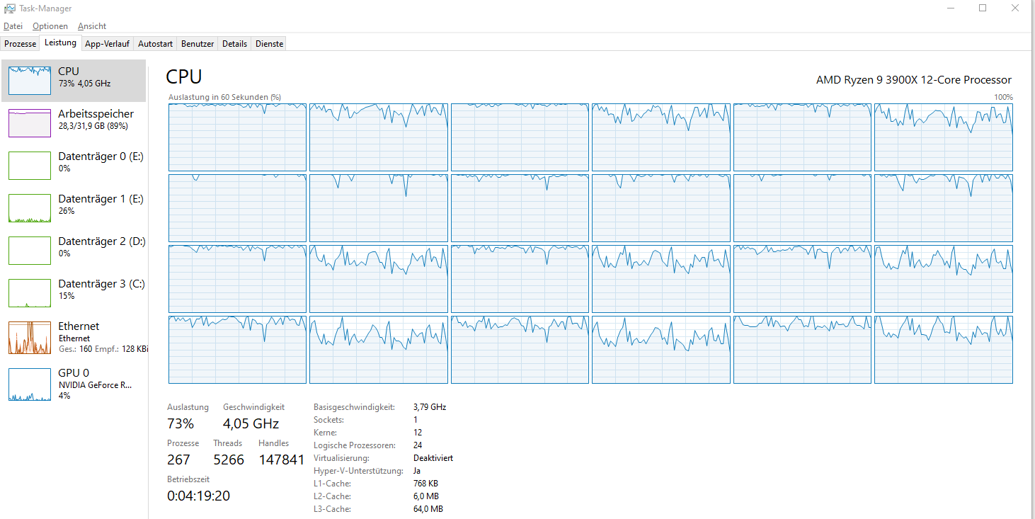

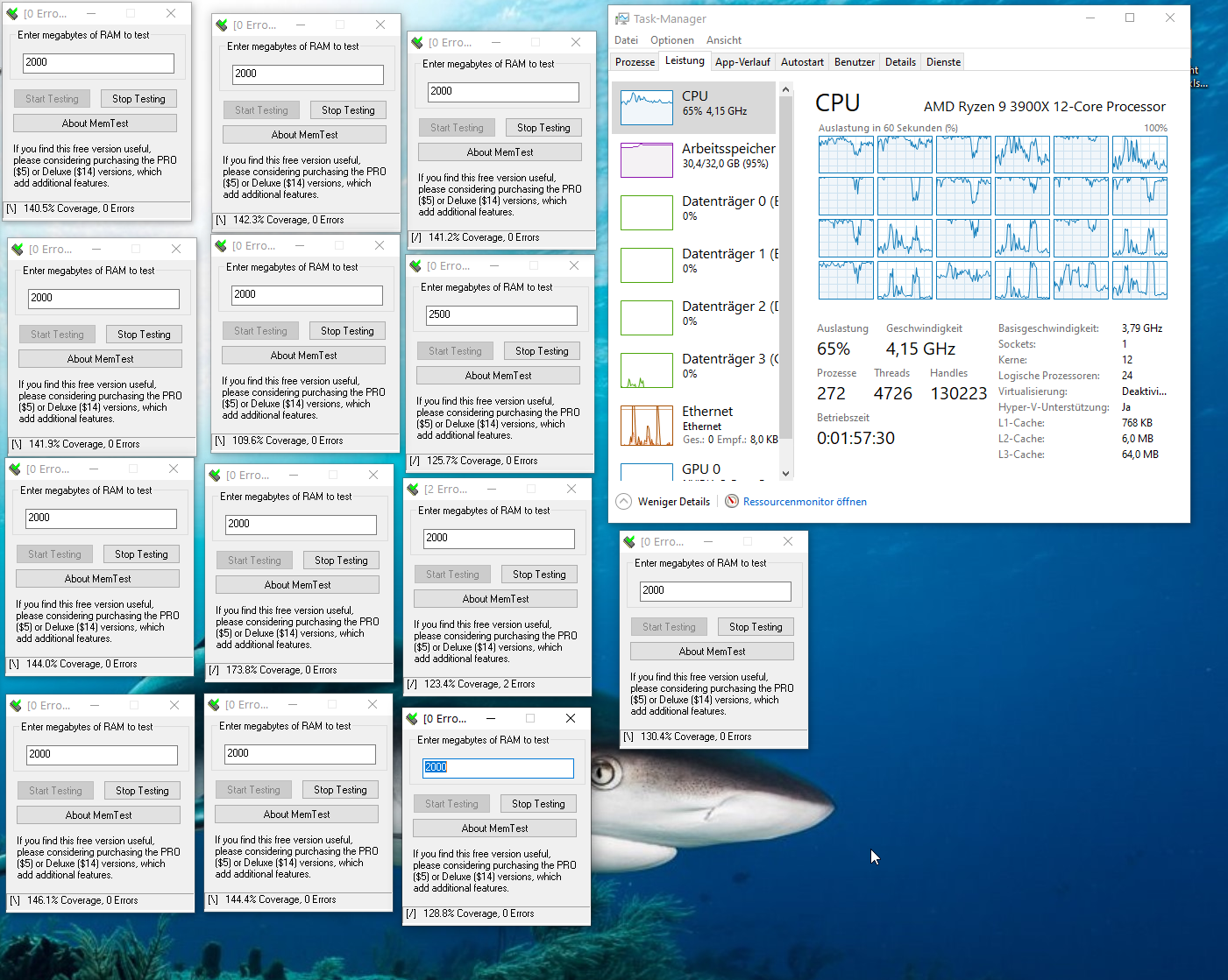

OK, Test ist beendet...es gab einen Fehler. Jetzt weis ich aber nicht ob das kam weil der Rechner in den Engerisparmodus ging, warum auch immer er das macht bei der Prozessorlast...

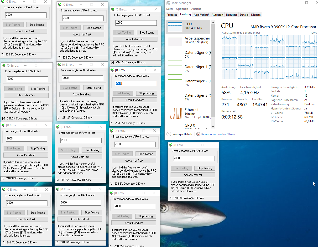

ok, es lag wohl echt am Energiesparmodus... 200% sind durch. keine weiteren Fehler.
