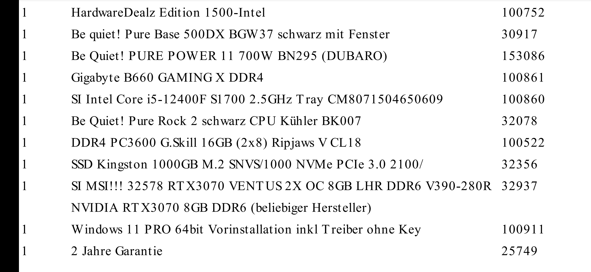

Hallo, danke für die vielen Tipps. Ich füge mal ein genaueres Bild über mein setup ein. Ich probiere die Spannung mal manuell zu erhöhen. Habe nur 4x8gb jetzt statt 2x 8gb wie es drinnen steht.
