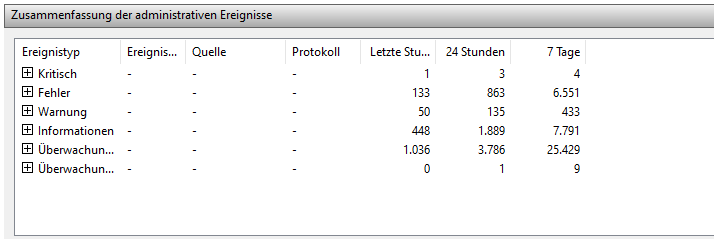

ColdGlow
- Dez. 2015
- 1.394
hmm was sagt denn eig. die Ereignisanzeige?
drück mal WIN Taste und gib einfach ein Ereignisanzeige ein
und such die Übersicht wie hier:
Wenn du kritische Fehler hast, dann draufklicken und du springst direkt dann zu dem letzten kritischen Eintrag bspw. oder Fehler etc.
- Jan. 2021
- 180
Glaube sieht net so gut aus..
Hatte heute 3 mal Kritischen Fehler: Kernel Power
das war der Bluescreen und freeze dann vor genau 1,5 stunden. Das letzte mal war am 8.1 war auch ein bluescreen und das davor vom 16.11, also schon alt
Update
Habe das nunmal deaktiviert und teste mal morgen wie es sich nun verhält mit den crashes bisher lief aber alles gut auch wieder mit XMP. CPU UV wird morgen gemacht.
ähm also das ist witzig aber in der Ereignisanzeige hatte ich kritische probleme, alle system abstürze von heute mit "kernel-power" und unter Fehlern war dann um die selbe Uhrzeit ein problem mit OVR-server. was die Oculus App ist.Tobi...:D schrieb:Moin
