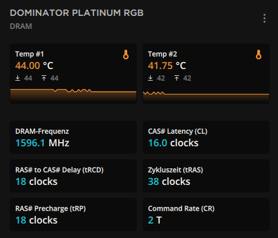

  • i7 11700kf overclocked auf 4,9Ghz all Core
  • Corsair 32GB Dominator Platinum eigentlich 3600mhz CPU packt aber nur 3200mhz schon alles Probiert

ram testen...und/oder mal dem RAM nen bissl mehr Spannung gönnen wären meine nächsten versuche (weiss ja gerade nicht mit welchen werten der gerade läuft)
