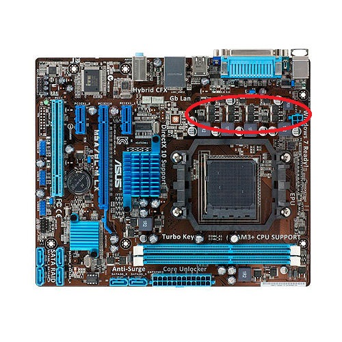

Zum testen: Beobachten ob die CPU runter takten unter Last. Wenn ja dann testweise einen Lüfter über den Spawas platzieren und schauen ob es danach besser wird.
Als Beispiel wo man die Findet und wo der Lüfter hin-pusten sollte ein Bild von einem anderen Board: M5A78LM_LX.jpg
(Wenn ich die Konfig sehe, könnte ich wetten das der Boxed kühler verbaut ist. Ein Topblower der passiv mit auf die Spawas pustet könnte helfen. Am besten wäre ein gescheites Board.)
