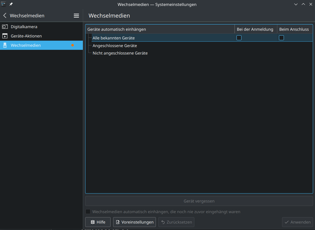

ähh majaro KDE ohne gefrickel dinge beim Start einhängen ... nichts leichter als das:
Systemeinstellungen/Wechselmedien und dort einfach den Haken für die entsprechende Platte setzen ... wo ist das Problem ... keine Konsole o.ä. Nötig ;) einfach mal die Systemsteuerung aufmerksam durchgehen
Das dürfte für dich wirklich die einfachste Methode sein.
