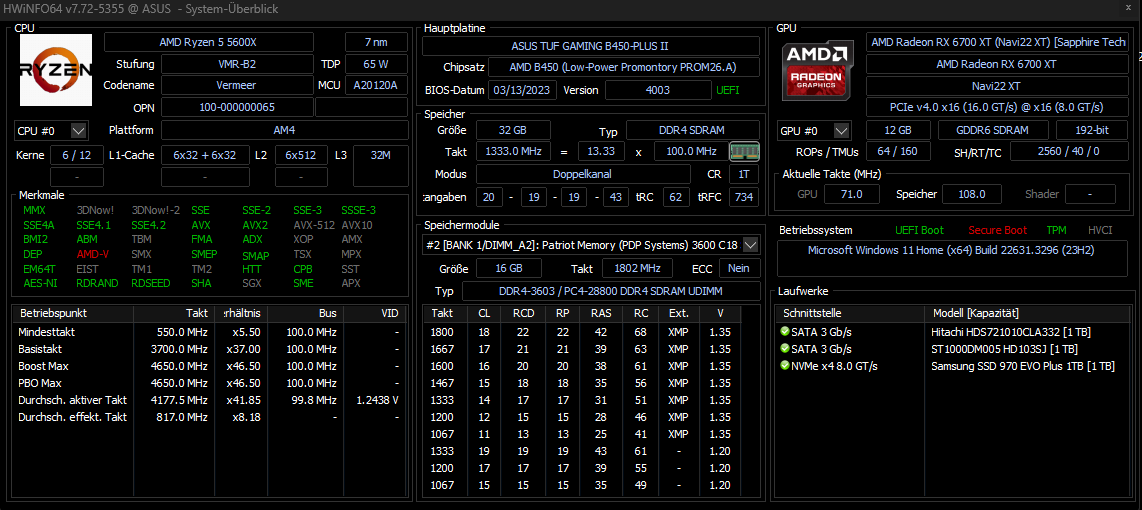

Ein Screenshot der Zusammenfassung von HWiNFO (Klick) könnte weiterhelfen.

Darum bitte erstmal die vollständigen Angaben nachreichen, auch betr. Treibern, wie Darkling schon gemeint hatte.
Zudem folgendes:
  • wurden Treiber manuell oder mit einer Drittsoftware aktualisiert? Falls Drittsoftware: runter damit. Im dümmsten Fall hast du dir da schon was "zersäbelt".
  • Crystaldisk
  • Memtest86
  • RAM mit Sitz in den richtigen Slots prüfen, XMP on/off, nur mit jeweils 1 Riegel testen
Du hast dir dein Problem selbst analysiert und gelöst
dein Zitat
"Das Netzteil wurde vom alten PC mit übernommen - dementsprechend alt ist es schon somit müsste ich es für genauere Daten ausbauen."
dein Netzteil ist der Übeltäter, hol dir eine neues und es sollte alles, auch unter Last, laufen.
