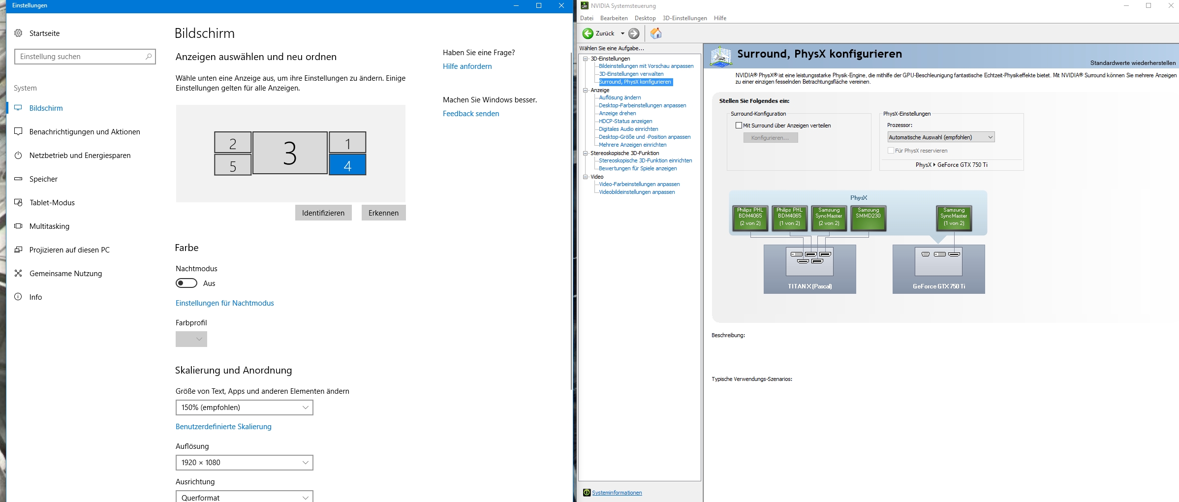

ich habe neulich zu meiner RTX 2060 Super eine GTX 750 Ti dazugehängt um mehr Anschlüsse für Monitore zu haben.
An sich klappt das auch, nur laggen jetzt alle games im 5 sekunden takt etwa.
(Der Mainbildschirm ist noch an der RTX)
Liegt das vllt am Netzteil (600W be quiet Netzteil)?
Muss da doch noch ein treiber her?
MfG Zonsa

Bildschirm 1: Acer K2
Bildschirm 2 (Mainbildschirm): Aoc E2770SH
Bildschirm 3: Acer (bezeichnung nicht gefunden)
CPU: i7 9700KF 3,6GHz
Mainboard: Z390-A Pro
Graka: RTX 2060 Super
