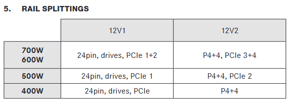

Reaktionen: Ragnador
@Deathangel008
Ah Danke dann nutzen beide für Mainboard Grafikkarte und Laufwerke die 24Ampere.
Dann wirds bei beiden gleich knapp. Habs mal oben für den TE weggestrichen.
Dadurch werden auch alle PCI-e slots über 12V1 befeuert.
