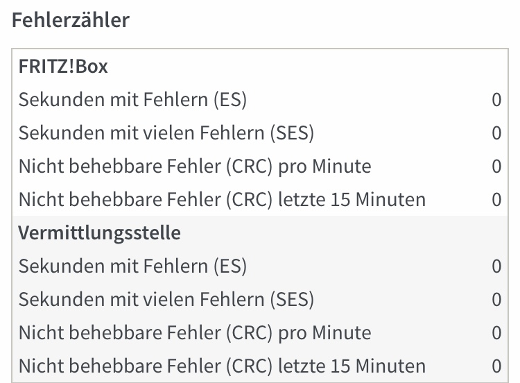

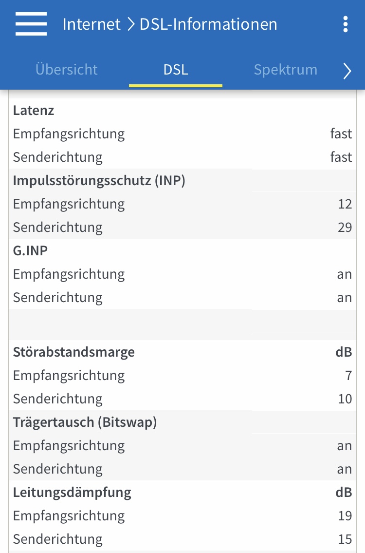

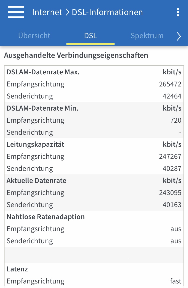

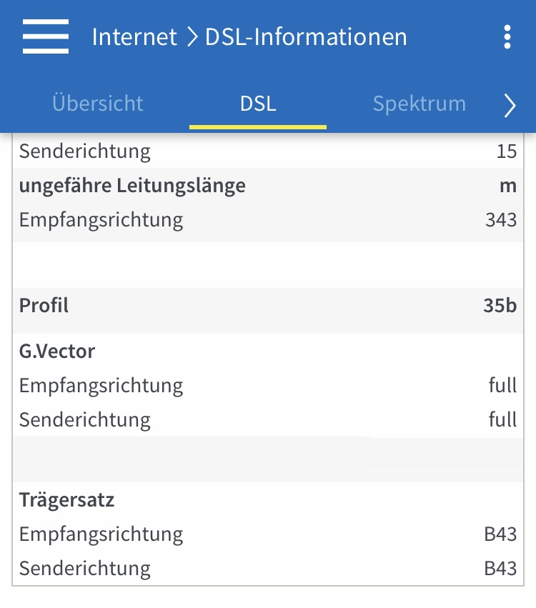

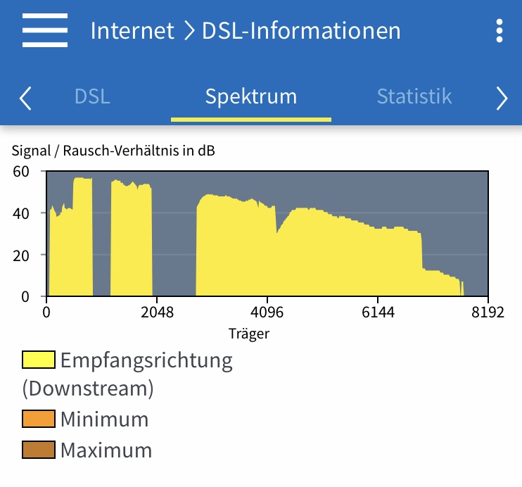

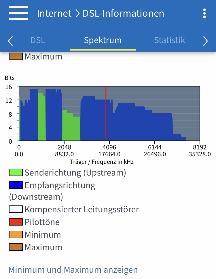

Welche genau bitte? System > Ereignisse oder welche noch ?
773756
773757
773758
773759
773760
773761

Na, zum Beispiel ganz einfach mal längere Zeit die...
ForgetIT schrieb:
...nicht behebbaren CRC-Fehlern...
beobachten. Wenn man die FB vom Netz trennt, wird der Zähler gelöscht bzw. beim neu Synchronisieren.

Alles >= 6dB ist in der Regel stabil.
Lass dir im Spektrum mal das "Minimum und Maximum anzeigen" und poste davon die Screenshots nochmal.
Mache die Screenshots am besten am PC, da erkennt man mehr.
