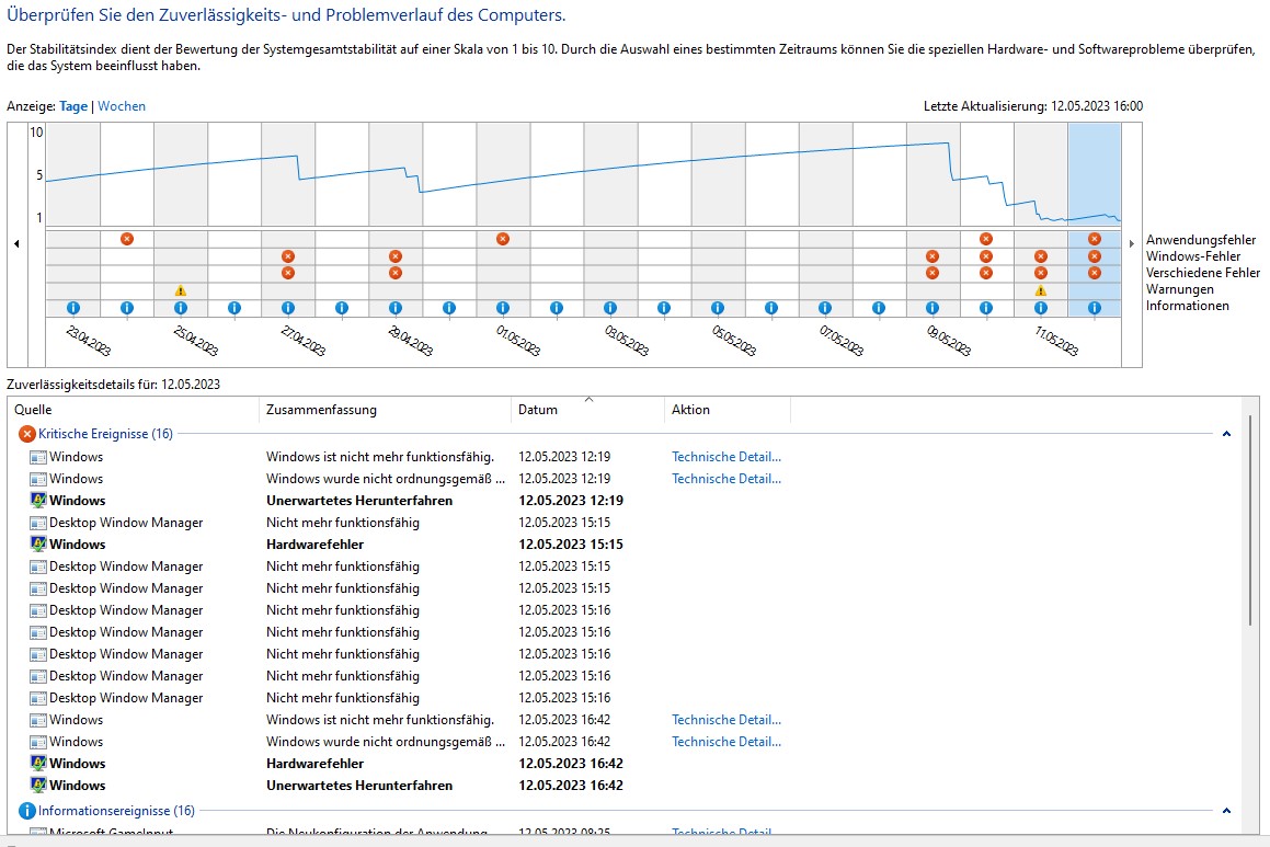

was noch fehlt sind die Einträge aus dem Zuverlässigkeistverlauf. Hier einfach mit dem Snipping Tool ein Screenshot erstellen und hier posten
https://support.microsoft.com/de-de...ng-tools-00246869-1843-655f-f220-97299b865f6b
das Tool findet sich auf jedem Win PC. Das würde ich mal als erstes machen um zu sehen was da so steht. Sonst auch mal die SSD prüfen:
https://www.computerbase.de/downloads/systemtools/festplatten/crystaldiskinfo/
und den Arbeitsspeicher prüfen. das geht auch erstmal ohne extra Tool. Einfach in der Suche Speicher eingeben und dann siehst Du es schon.
Steht im Schutzverlauf deines Microsoft Defenders evtl irgendwas mit geblockten anwendungen/prozessen
die mit deinem Treiber in verbindung stehen?
