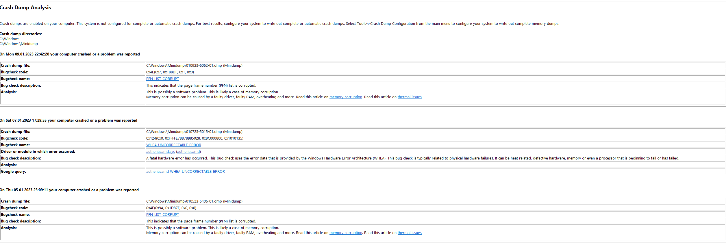

chigeda schrieb:
Fehlerquelle: Machine Check Exception
Mit Maschine wird der Prozessor bezeichnet.
Auf dem Bild ist doch zu sehen das Du Dumpfile hast.
Die befinden sich im Ordner C:/Windows/Minidump
Die letzten fünf Files auf den Desktop kopieren.
Mit rar oder zip verpacken.
Hier im Forum hoch laden.

MODULE_NAME: AuthenticAMD
IMAGE_NAME: AuthenticAMD.sys
STACK_COMMAND: .cxr; .ecxr ; kb
FAILURE_BUCKET_ID: 0x124_0_AuthenticAMD_MEMORY__UNKNOWN_FATAL_IMAGE_AuthenticAMD.sys
OSPLATFORM_TYPE: x64
OSNAME: Windows 10
FAILURE_ID_HASH: {b0905187-9dbc-d607-4dc5-8630b9eddb7f}
Followup: MachineOwner
Die Dumpfile bestätigt ein Problem mit dem Prozessor.
Der Fehler wird durch den Prozessortreiber AuthenticAMD.sys ausgelöst.
und zwei mal hat Deine Beleuchtung zum Absturz geführt (RGB Fusion.exe).

Nachtrag
Bei den beiden Abstürzen durch den Prozessor war jeweils der
Prozessorkern 9 mit Speichergruppe 200 betroffen.
Das verstärkt die Vermutung eines Defekt des Prozessor.

Ich habe nun bei Mindfactory ein Ticket geöffnet wegen defekter CPU. Mal schauen was sie sagen, gehe mal davon aus dass ich Ersatz bekomme.
