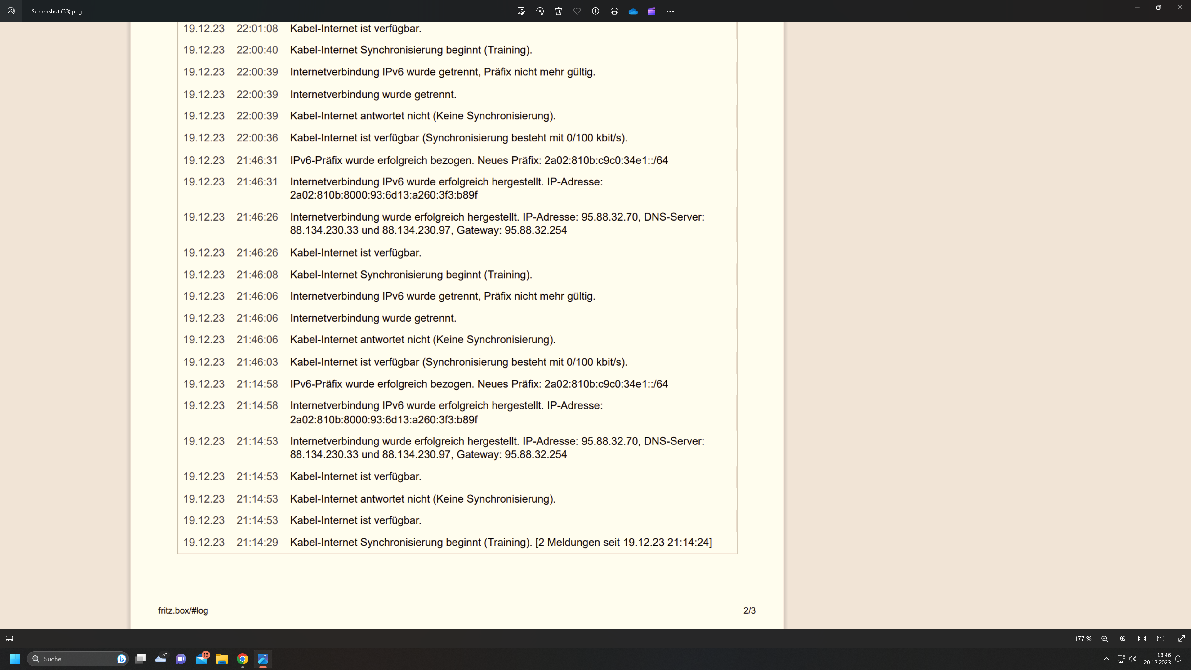

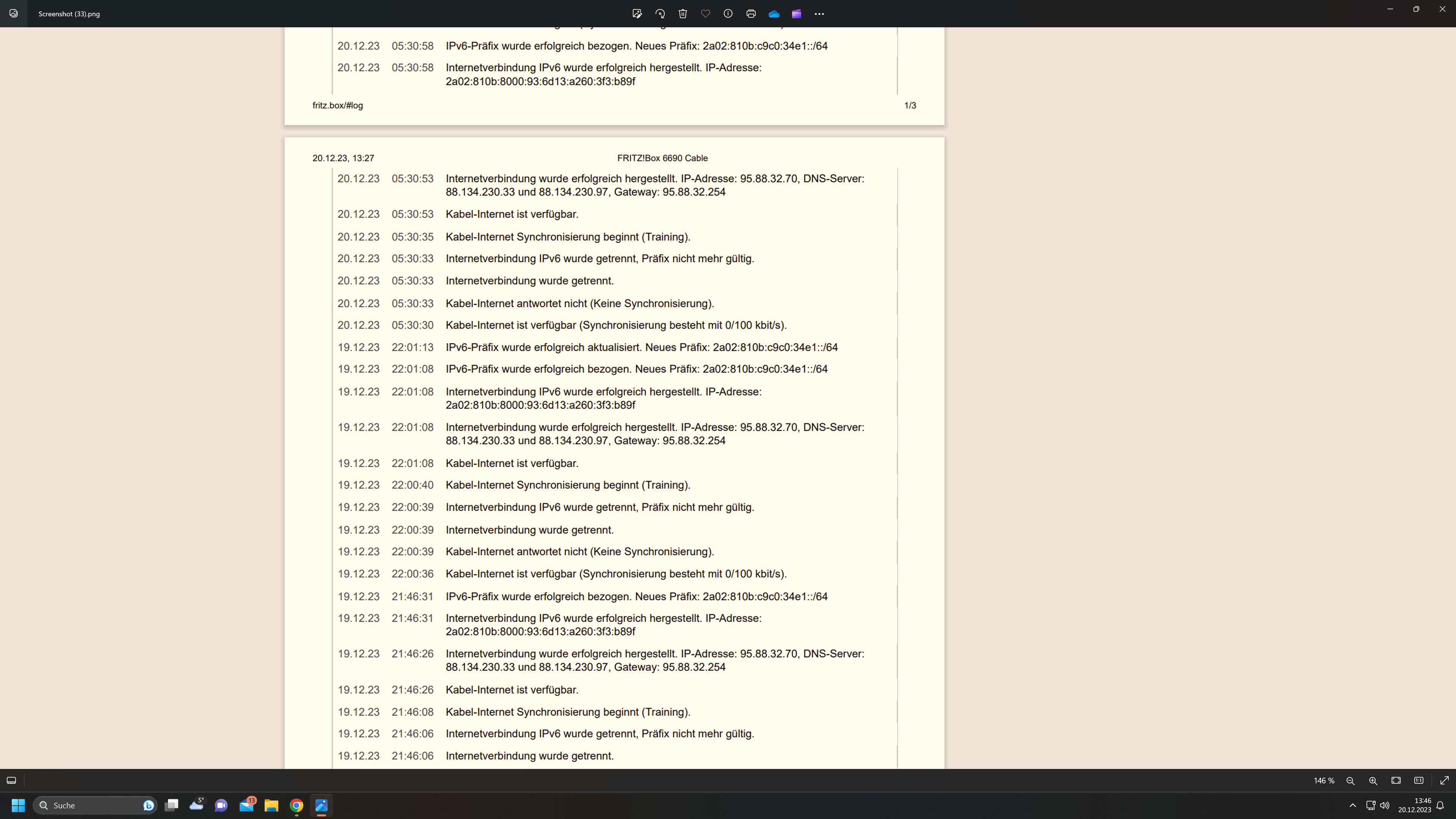

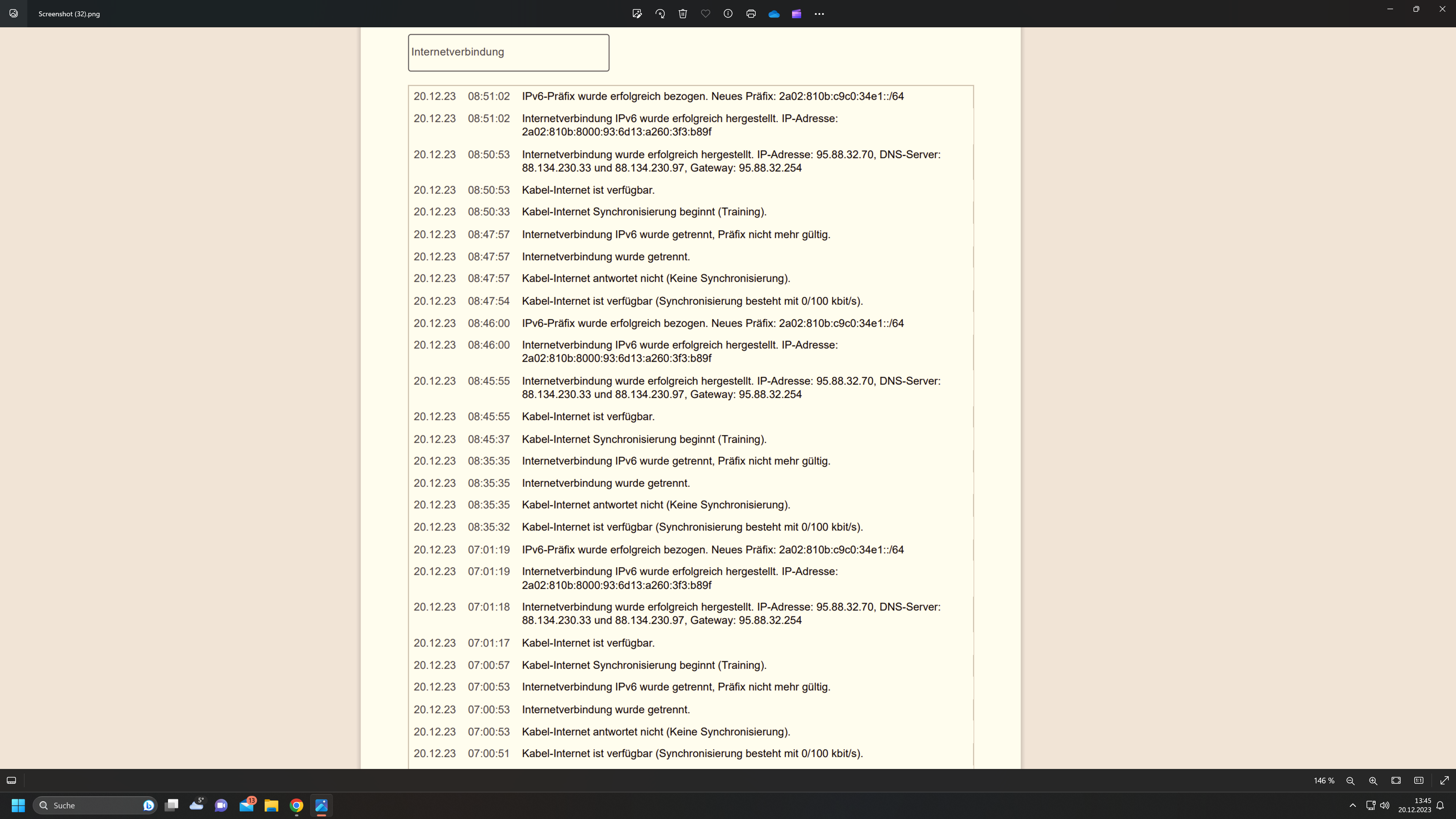

Ich hoffe jemand von euch kann mir da weiterhelfen oder hat vielleicht eine Idee. Mein Internet Zuhause bricht spordisch immer mal wieder für ca 30-50 Sekunden ab und verbindet sich dann erneut. An sich würds mich nicht stören , aber wenn man dann mal Online spielt oder ähnliches macht , dass eine dauerhafte stabile Verbindung braucht wirds nervig. Ich hatte das Problem vor ein paar Monaten schon mal. Daraufhin wurde 3x der Router getauscht + 3x Techniker (gleicher Techniker seit Anfang an)Der Techniker meinte im Haus selbst sei alles In Ordnung. Er gehe davon aus , das Problem käme von außen vom Frequenz Kanal OFDMA. Dieser müsste abgeschaltet werden. Dieser wurde auch abgeschaltet seitens Vodafone. Nun wie gesagt tritt die Störung wieder häufiger auf.

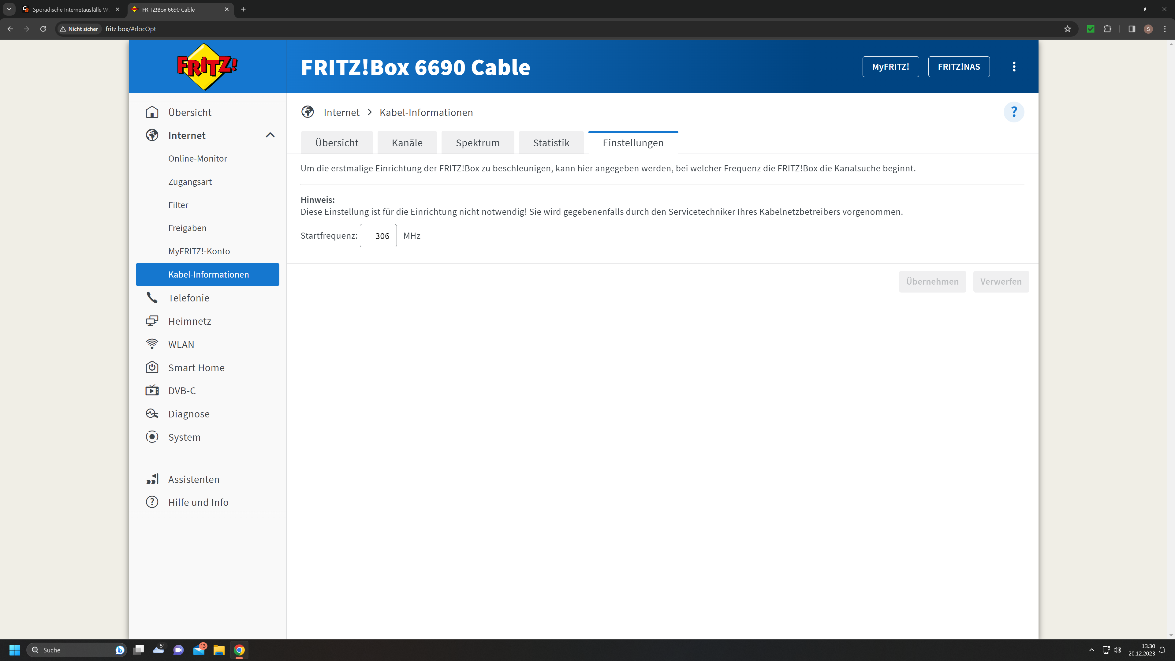

Zur Info: FritzBox 6690 Cable von Vodafone im Tarif Red500
Aktuelle Screenshots von der Störung und Daten füge ich hinzu
Nachdem es doch offensichtlich ein Problem von Vodafone ist, was sollen wir hier ausrichten?
In den Logs steht doch eindeutig, dass die Verbindung wegbricht.
Du hast auch angegeben, dass bereits mehrfach der Router getauscht wurde.
==> Vodafone ist hier zuständig.

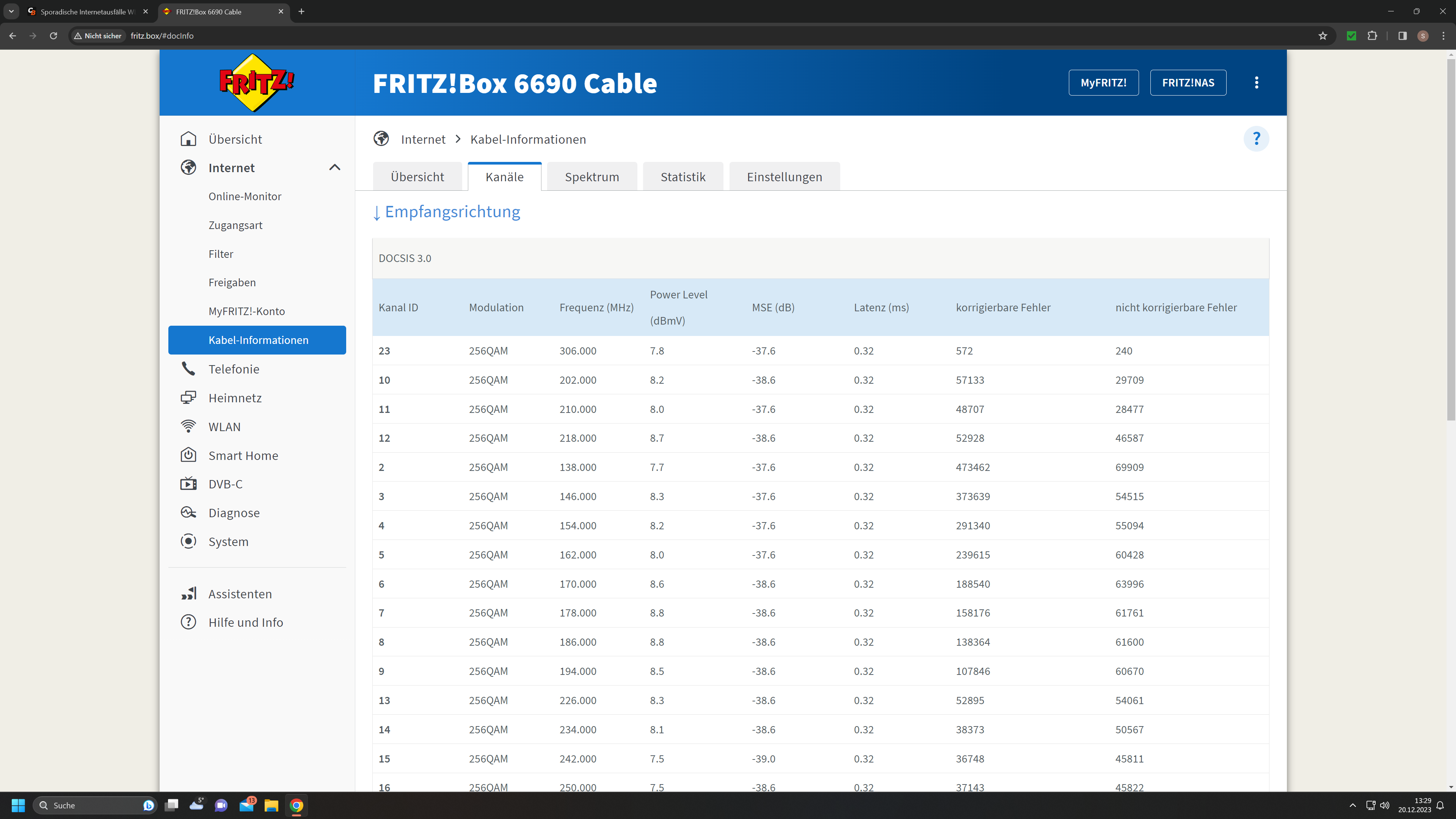

Hi,

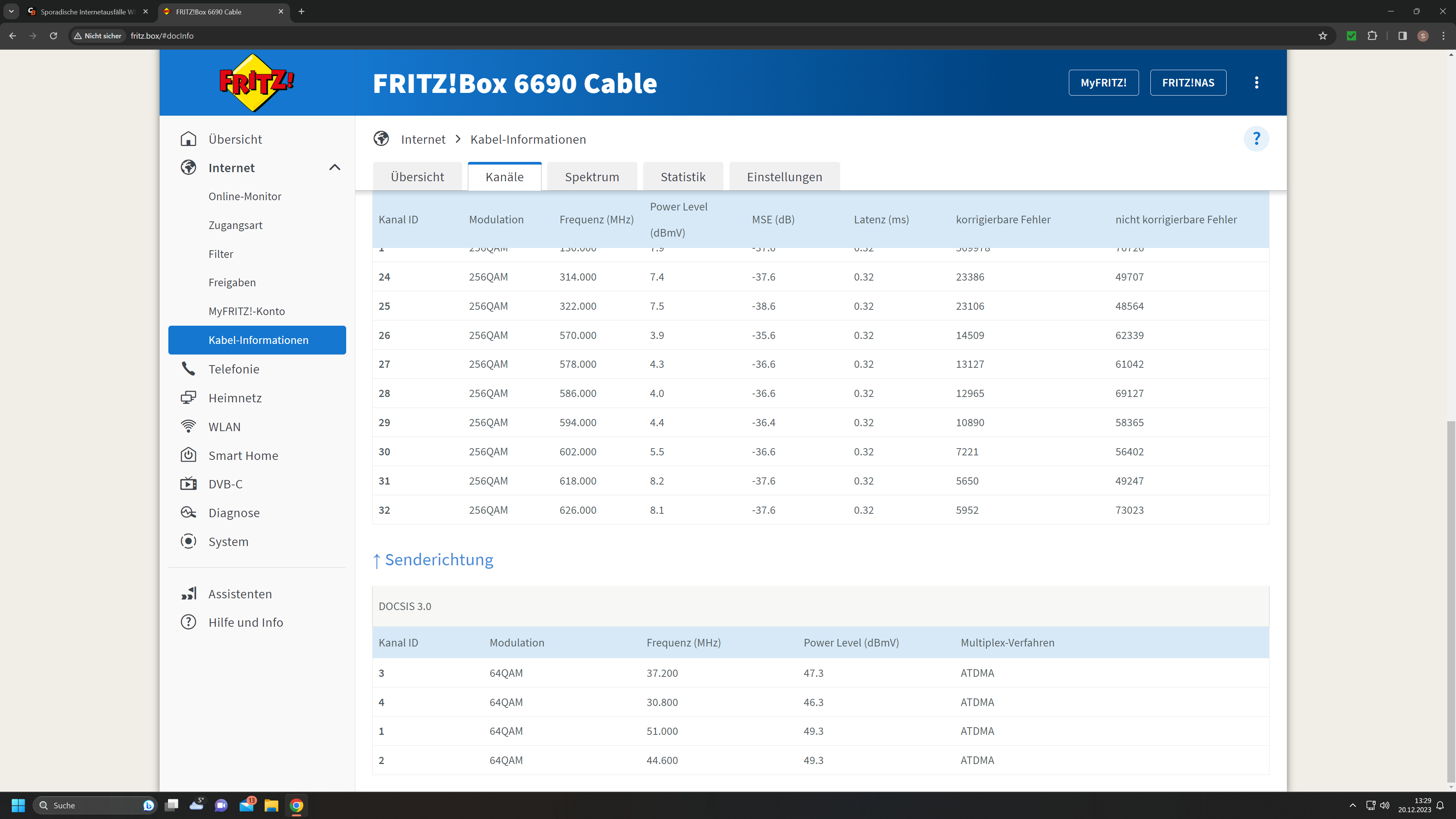

mich irritiert etwas die hohe Anzahl an nicht korrigierbaren Fehler über alle Kanäle. Das deutet auf ein Problem mit dem Hausnetz hin. Stecker sind alle fest?
Reaktionen: Steven1503
Jap Stecker sind alle überprüft und neuwertig. Der Verteiler unten wie die Router-Steckdose wurden neu eingebaut .Laut Techniker wäre im Haus alles ok. Vermutung war beim ersten mal ein Fehler des Frequenz Kanals OFDMA oder eine Rückwegs Störung.

Hi,

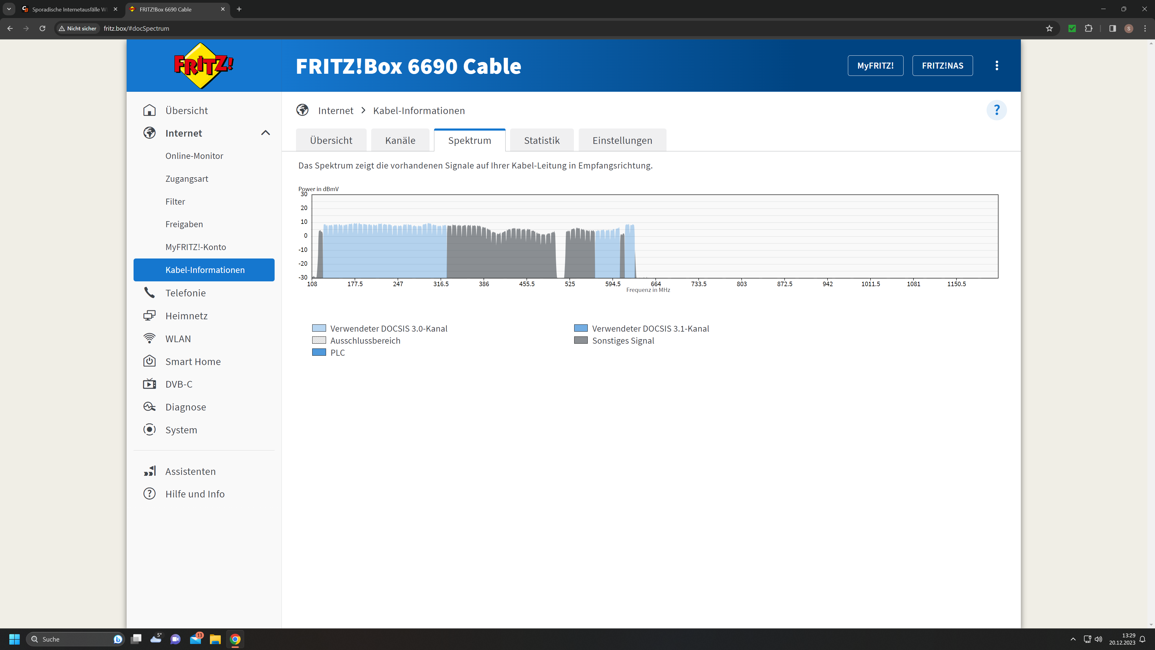

warum ist hier nur eine Belegung bis 630 MHz aufgeschalten? Scheint ziemlich "verschimmelt" zu sein, der Strang, an diesem du hängst.
Kam seitens Vodafone schon ein Lösungsvorschlag ggf. auch mit Modernisierung des Straßennetzes? Ansonsten würde ich zu einem Anbieterwechsel raten, sofern Alternativen vorhanden ;)
