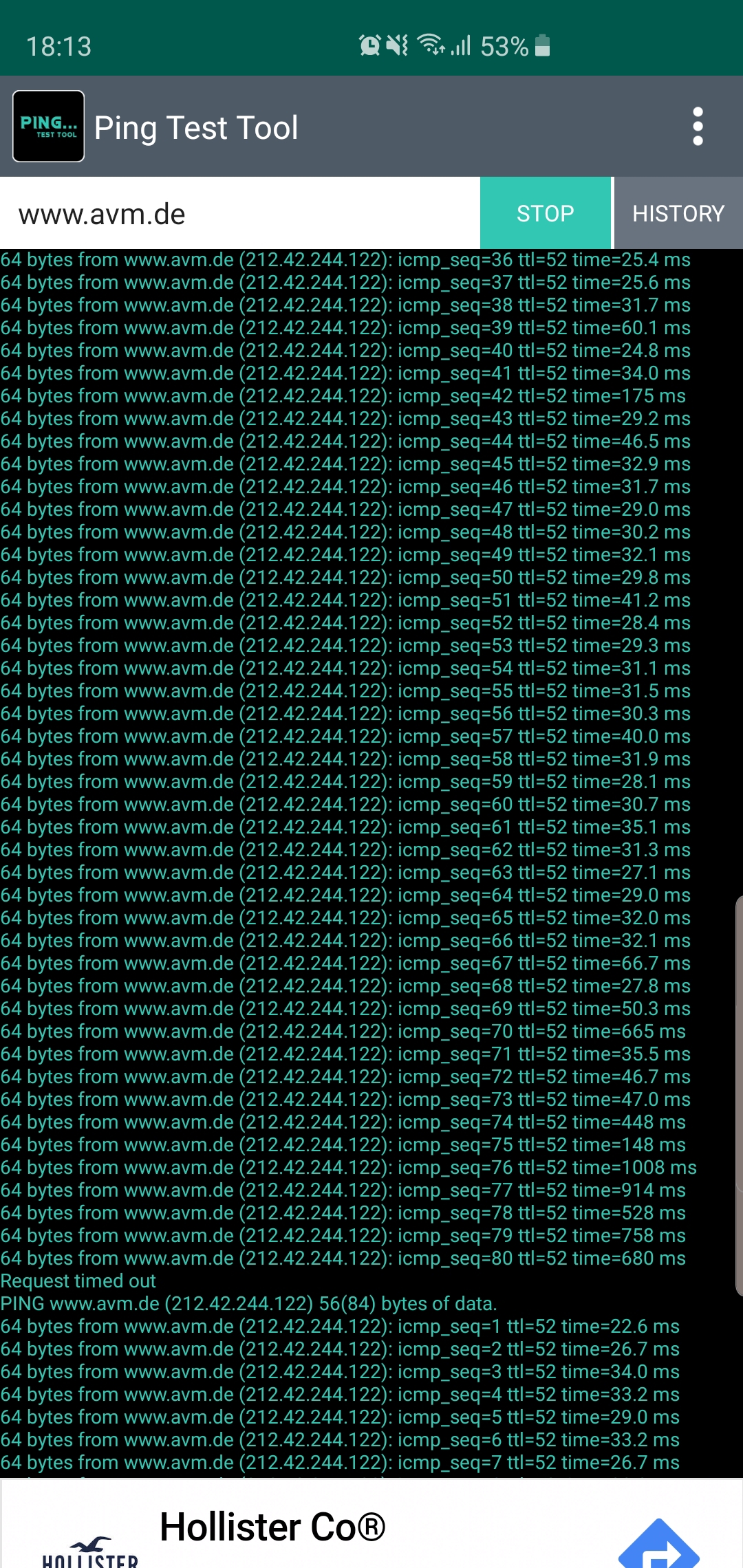

Ps. Hatte davor auch Pingtests über mein Smartphone laufen und da kommt das selbe Problem zur gleichen Zeit wie am Rechner.

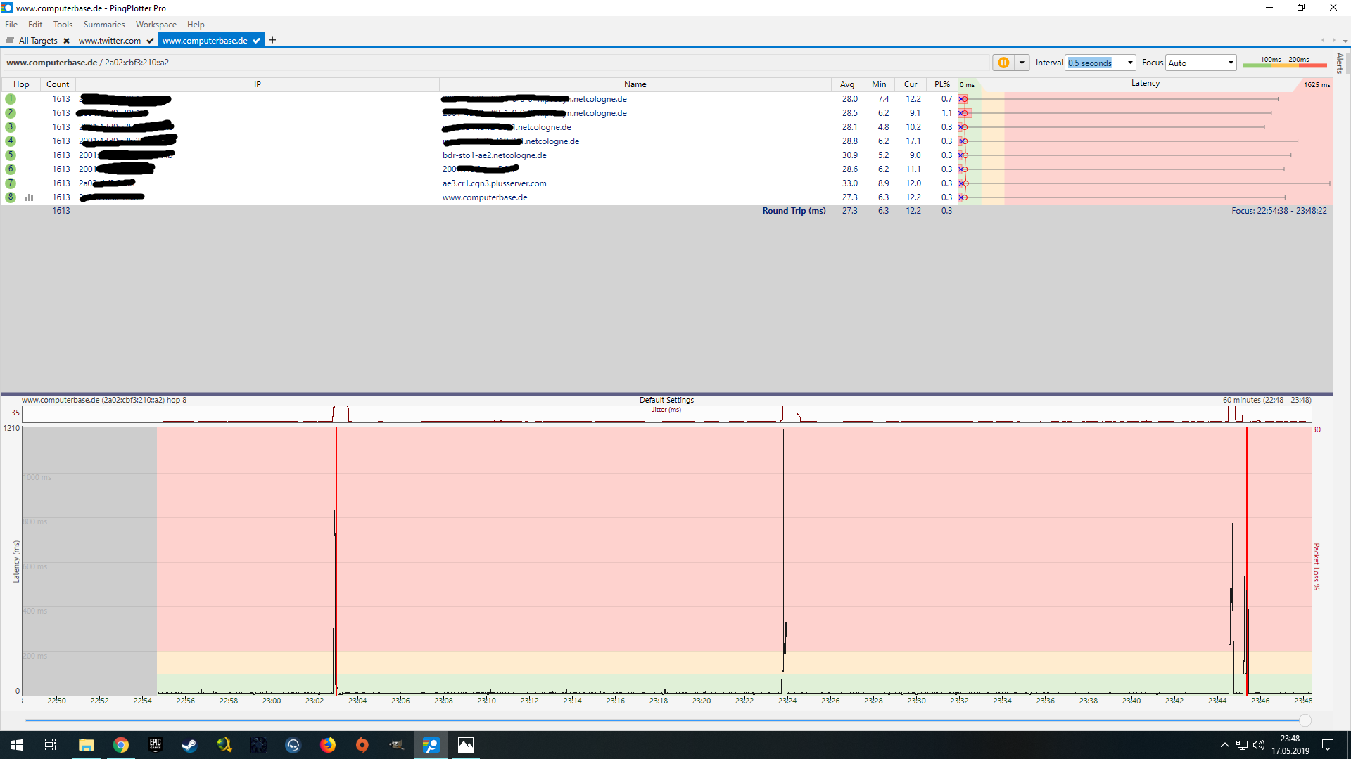

Ich habe das Bild mit dem TracerT mal entfernt weil, ich nicht weiß was ein CM Mac ist. Ich habe jetzt seit mehreren Tagen Broadband Quality Monitor laufen und es ist durchgehend das gleiche Problem.
Was ist ein Hop?
Was genau meinst du mit LTE Einstrahlstörung? Wo siehst du das?

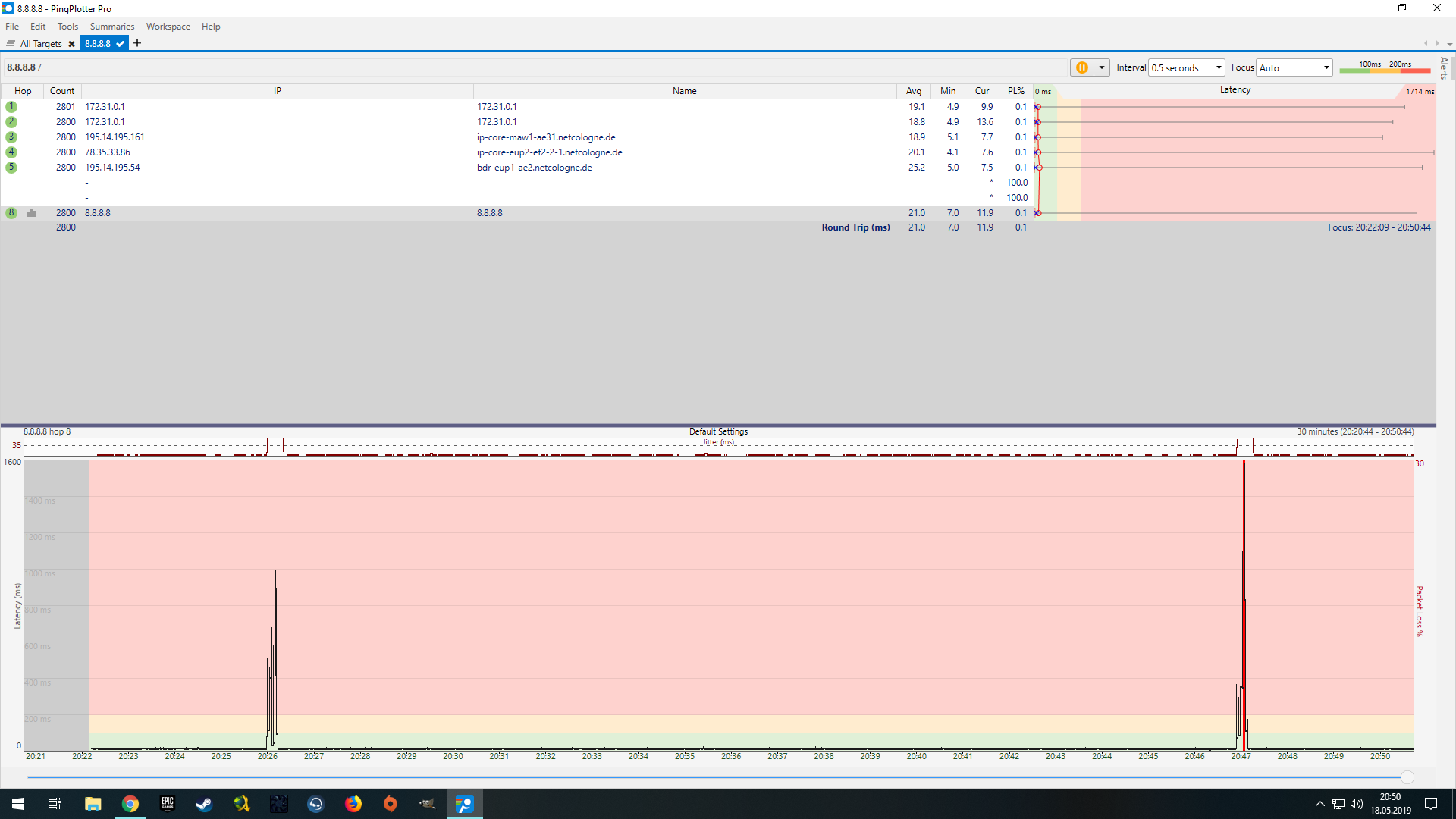

Ps. anbei PingPlotter
Die Pingzeiten sind super, aber der packetloss haut halt rein schon ab dem ersten Hop.
Nimm mal die 8.8.8.8 als Ziel für den pingplotter damit er nicht per ipv6 auflöst. Dann sollte der erste Hop auch dein Router sein und nicht direkt ein Knotenpunkt von netcologne.

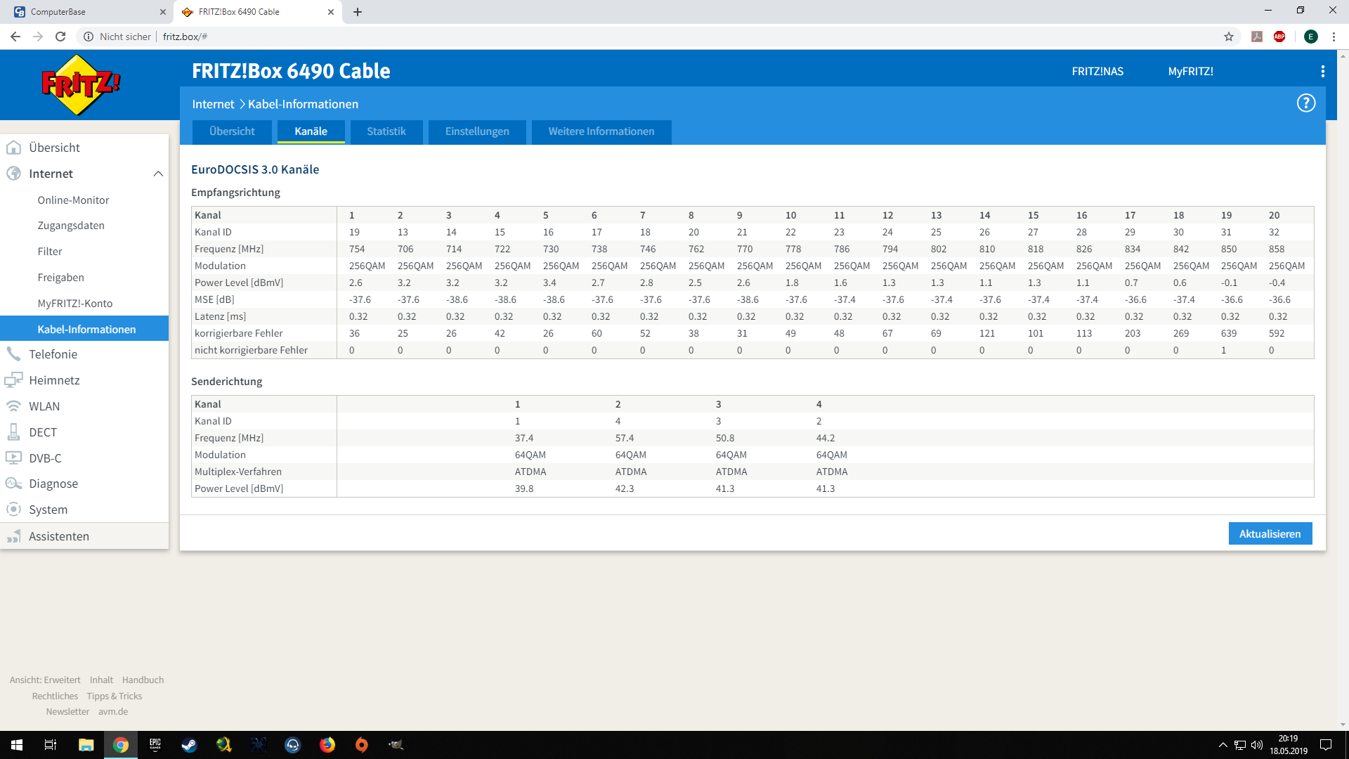

Ich seh das definitiv als ein Problem deiner Leitung an. Poste mal die Kanalübersicht der Fritzbox, findest du unter Internet -> Kabel-Informationen -> Kanäle
und schreib dazu wie lange sie schon online ist zum Zeitpunkt des Screenshots.

anbei die Kanalübersicht
Verbunden seit 16.05 20:03Uhr

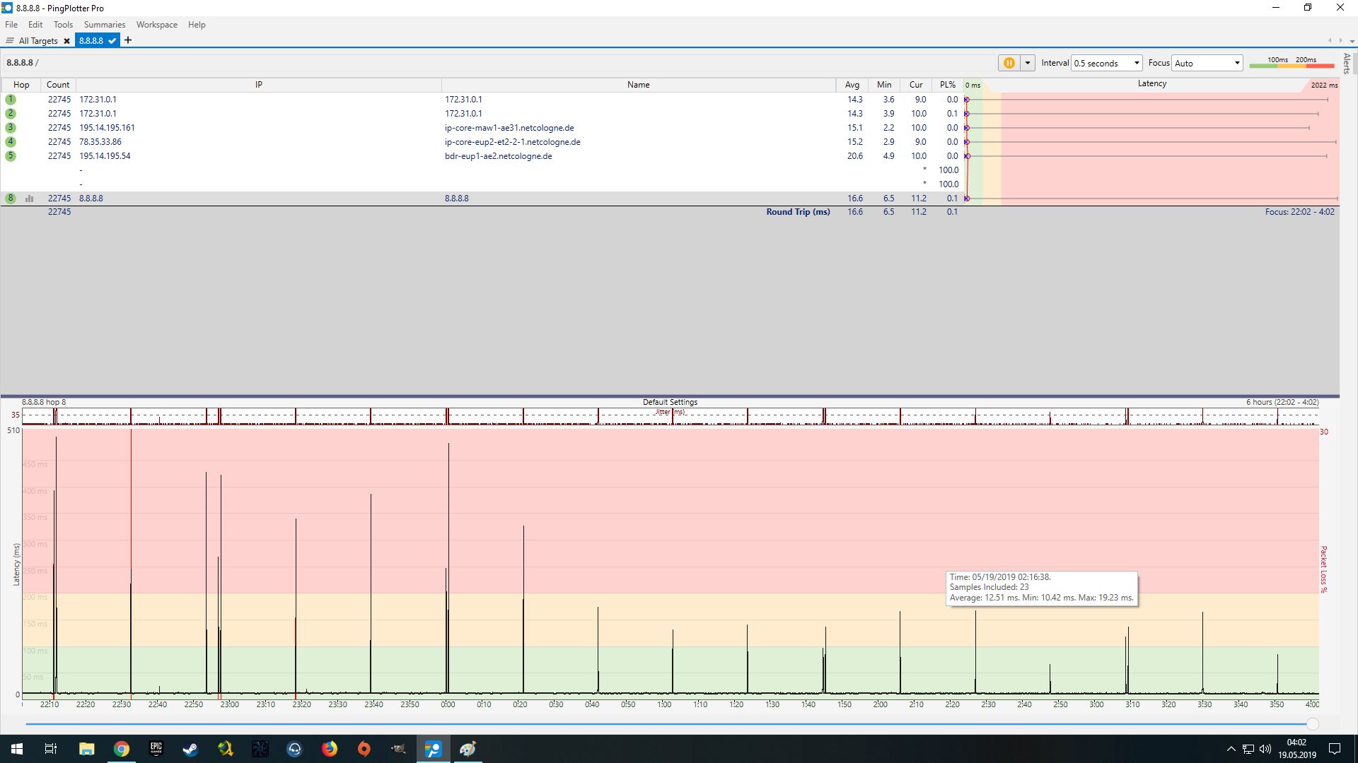

anbei ein 6h Log vom PingPlotter
