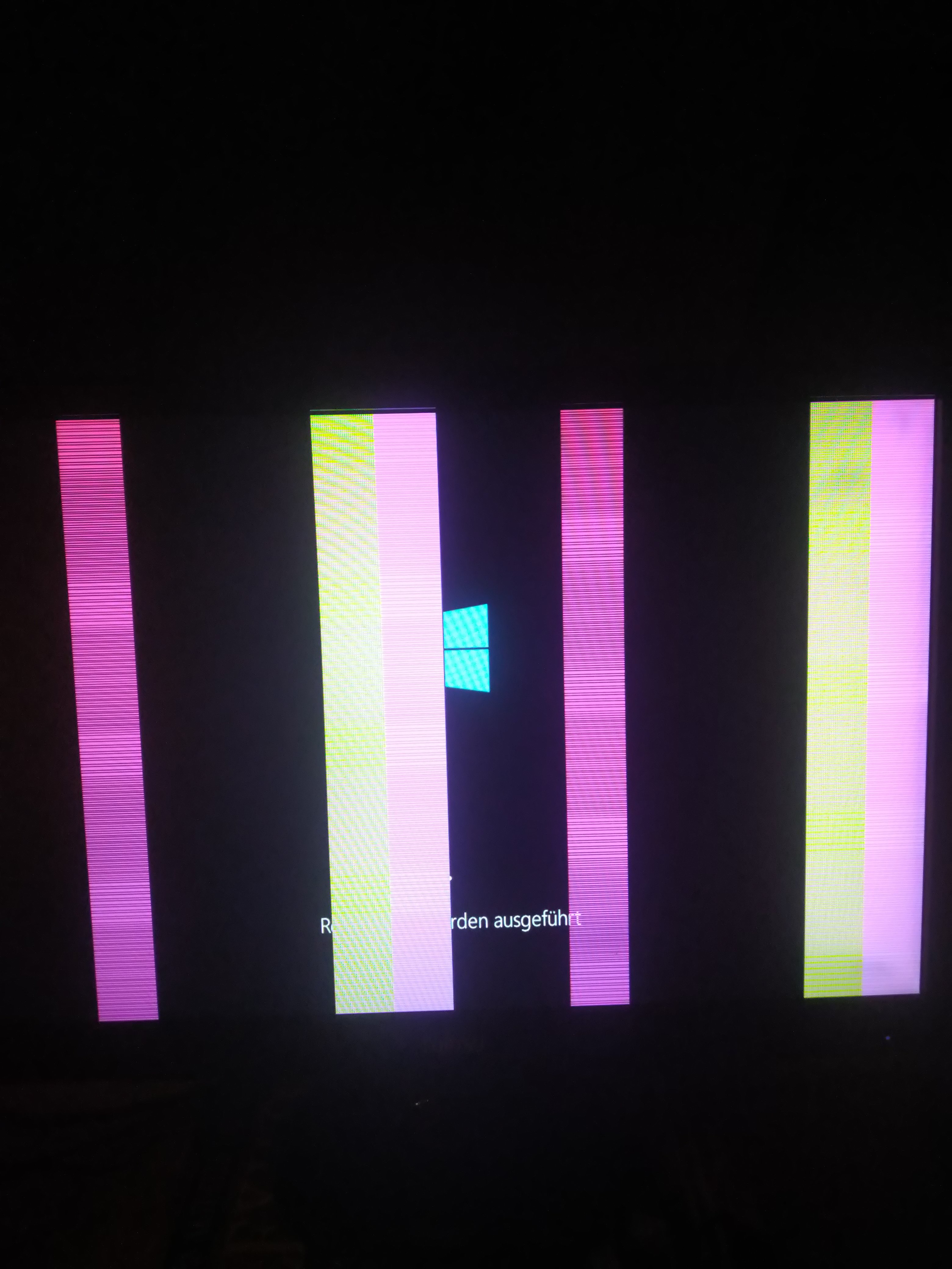

mein Rechner ist jetzt fast 5 Jahre alt und ich hatte bisher nie irgendwelche Probleme. Seit ca. 3 Wochen habe ich aber vermehrte Abstürze beim Zocken eines bestimmten Spiels. Es beginnt wiefolgt: Ich befinde mich im Football Manager 2020 von SI und starte ein 3d-Spiel. Nach wenigen Sekunden wird mein Bildschirm grün/grau (schwer definierbar) und es hilft nur noch ein Reboot. Meistens brauche ich dann 4-5 Systemstarts bis der PC wieder normal bootet. Ich komme zunächst nicht mal mehr auf den Desktop und sehe nur noch Blackscreens oder diese lila Balken wie auf dem angehängten Screenshot.

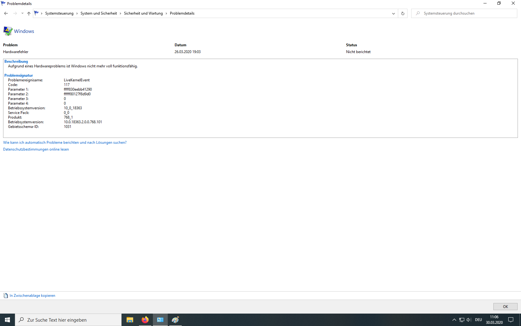

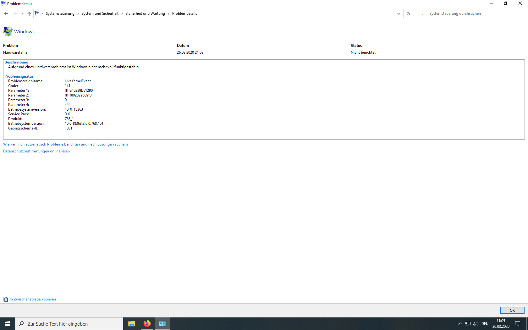

Ich habe dann mal Windows 10 neu aufgesetzt und alle Treiber erneuert. Keine Besserung bzw. stürzte der PC nach einigen Tagen wieder an gleicher Stelle ab. Hab dann mal versucht ältere Football Manager Teile zu starten, gleicher Fehler. Hin und wieder kam der Greenscreen dann schon im Interface. Es ist auch egal welche Grafikeinstellungen ich wähle, sogar auf unterster Stufe funktioniert es nicht. 2d Modus ebenfalls nicht. Andere "grafiklastigere" Spiele habe ich nicht zum Testen. Beim Streamen, Surfen, Office etc. gibt es keine Probleme.
Im Gerätemanager werden mir keine Hardwarefehler angezeigt. Treiber sind alle aktuell. Ich habe auch mal die beiden RAM Riegel einzeln getestet, auch hier kam es zu den Abstürzen.
Meinen Recherchen im Netz zufolge schließe ich immer noch auf ein Problem der GPU bzw. eines Treibers. Seit Freitag läuft auch alles normal, nachdem ich die ganze Prozedur von oben erneut wiederholte. Kann den FM derzeit normal spielen, 3d läuft wieder, auch wenn ich fast schon immer auf den Greenscreen warte mittlerweile.. Vielleicht hat aber jemand eine Idee falls das Problem wieder auftauchen sollte oder erkennt einen Fehler? Hab auch mal ein paar Dateien angehängt.

nach 3 Monaten Ruhe hab ich erneut diese üblen Systemabstürze, genau wie eingangs beschrieben. Wieder ausgelöst durch den Football Manager. Dieses mal geht es soweit, dass ich Windows nur noch durch ne iso-Datei von CD zum laufen bringen kann. Alles anderen Tools helfen nicht.
Mittlerweile auch egal welchen AMD Treiber ich aufspiele, das System crasht im Spiel. Bildschirm wird meist grau-grünlich, beim Neustart des PC sehe ich rosa/weiße Balken oder gleich nur noch Blue oder Blackscreen. Hin und wieder startet die Windows Reparatur, aber da hilft nichts oder es crasht. PC neu aufsetzen, Systemwiederherstellung etc. nein. Danach hilft nur noch meine CD mit der iso, die ich irgendwann mal mit dem Media Creation Tool erstellt habe.
Hat jemand noch eine Idee was ich probieren könnte?
