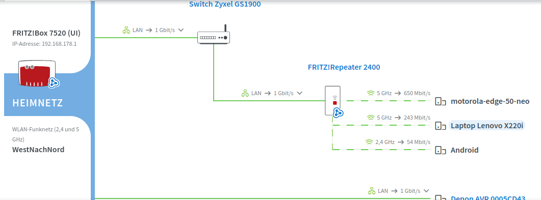

monoceros84 schrieb:
Habe weder Repeater, noch PowerLAN. Nur einen AccessPoint (FritzRepeater 2400).
Da beisst sich was.
Wie ist der angeschlossen?
Der steckt in der Wanddose und der betreffende PC/Laptop ist per Kabel mit dem Verbunden?
Zeig mal bitte die Meshuebersicht von der Fritzbox.
Die Meshübersicht muss ich nachreichen, ich bin gerade unterwegs.
Der FritzRepeater steckt in der Steckdose und ist per LAN-Kabel an den Switch im Keller angeschlossen. An diesem Switch steckt auch die FritzBox.
Der FritzRepeater arbeitet also als AccessPoint, nicht als Wlan-Repeater.
Aber da meine Probleme auch auftreten, wenn der Rechner per LAN-Kabel am Switch angeschlossen ist (ja selbst wenn er direkt an der FritzBox hängt), hätte ich gedacht, dass der FritzRepeater keine Auswirkung darauf hat. Es sei denn, er stört das ganze Netzwerk irgendwie. Nacheinander alle Geräte entfernt habe ich tatsächlich noch nicht, das wollte ich vermeiden, aber wenn's nötig ist, muss ich das wohl mal.
