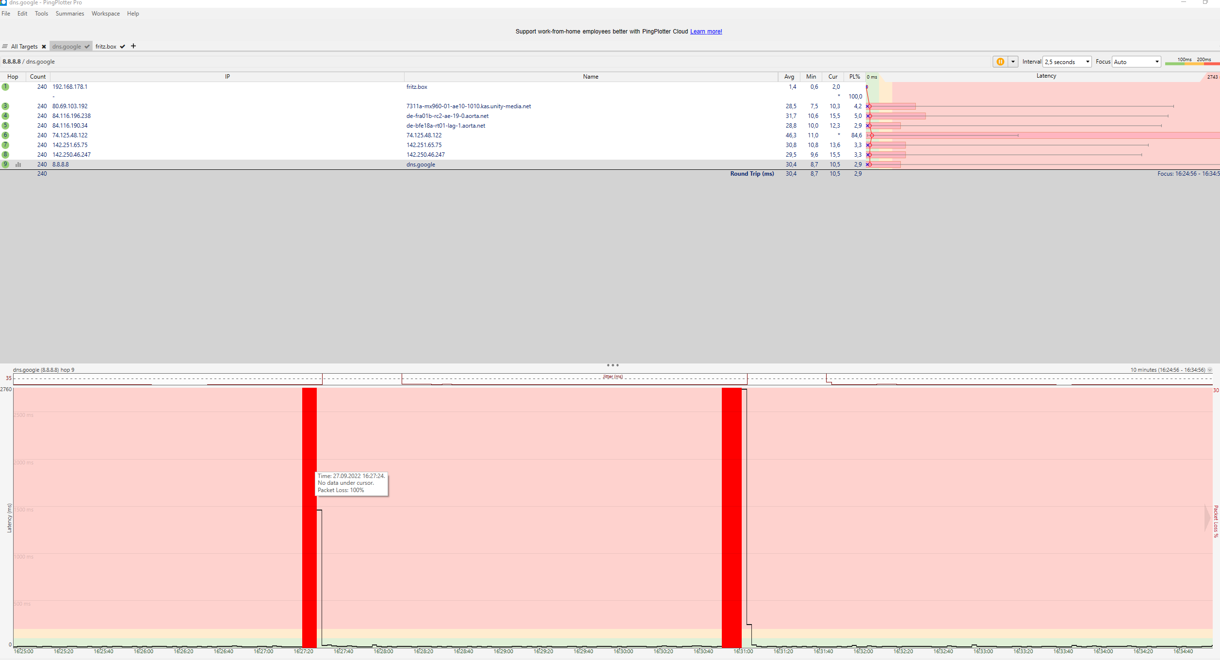

sporadischer Internetverlust, 3-4 mal am Tag für etwa 5 Sekunden
Holzkopf schrieb:
Du hast Packet-Loss

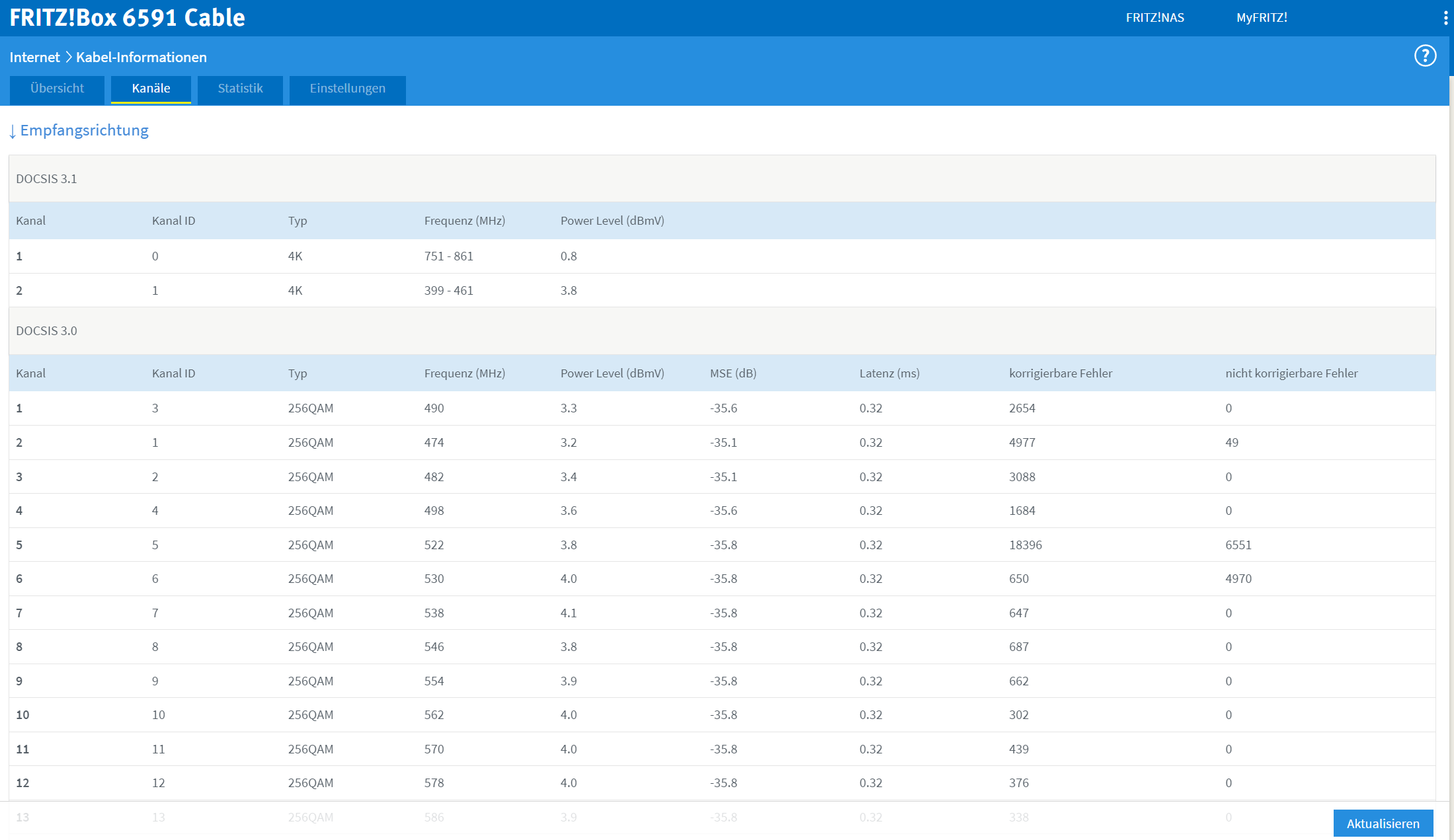

Poste doch mal bitte deine Leitungswerte zu finden unter Kabel-Informationen - Kanäle
Empfangs und Sende-Richtung.
Holzkopf schrieb:

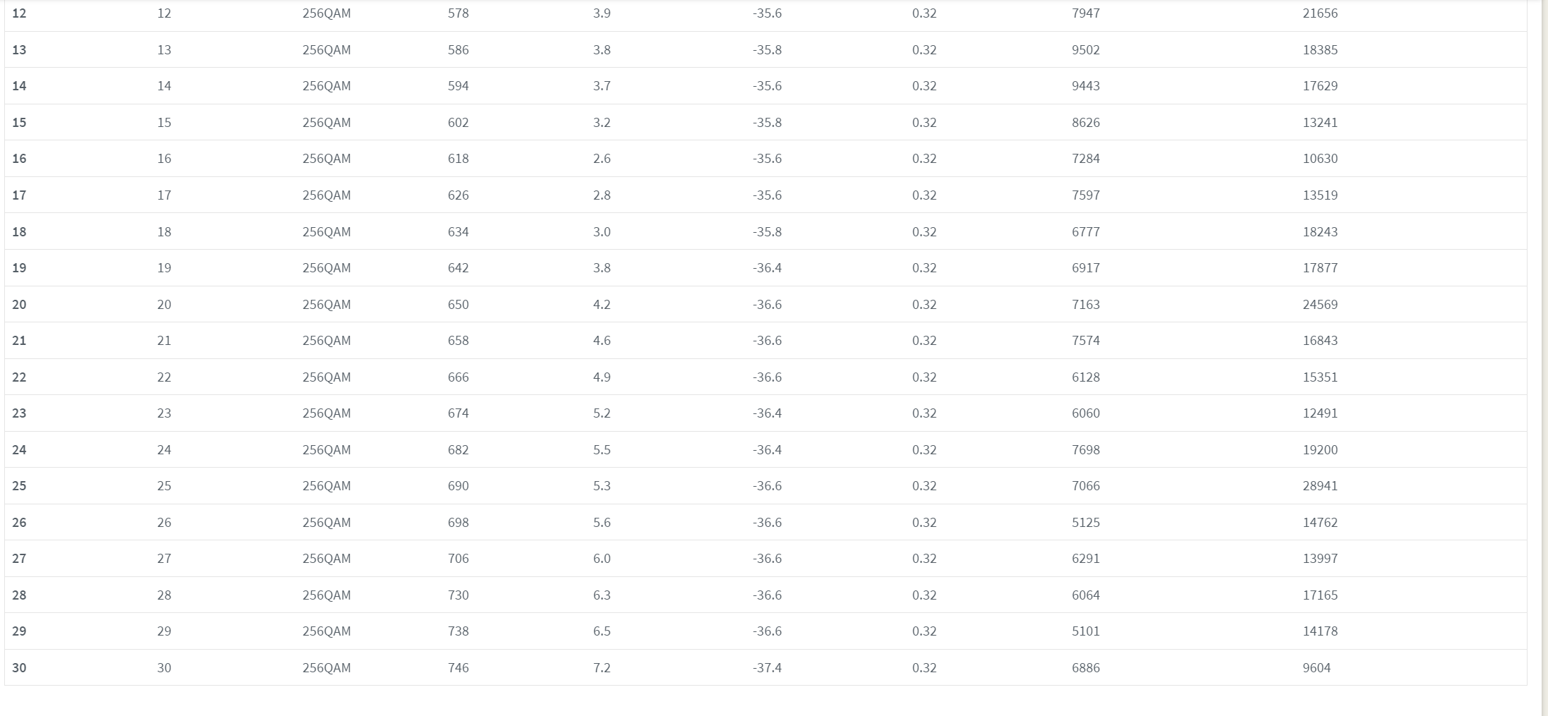

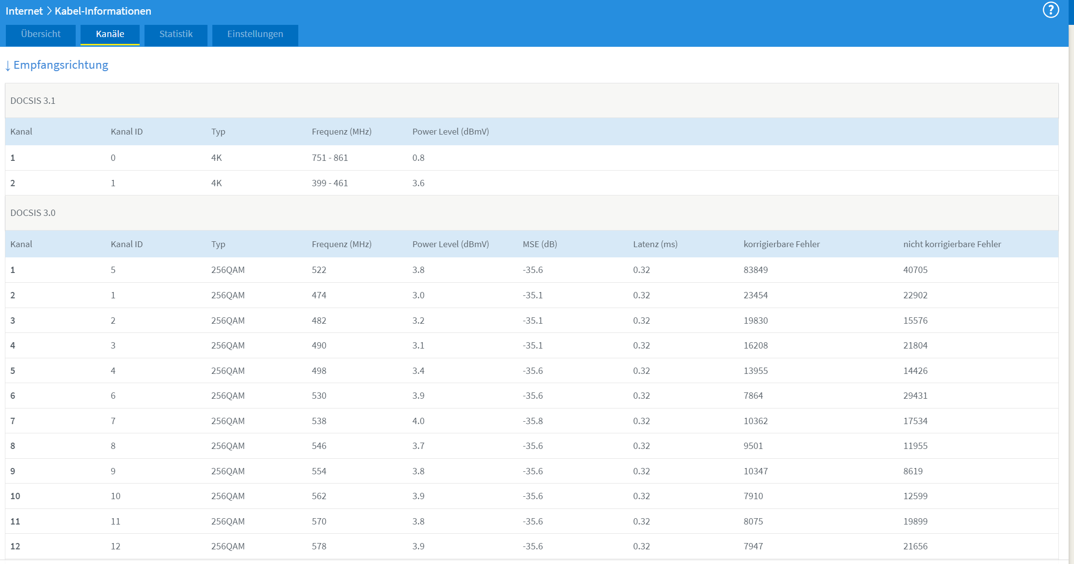

Werte sind gut bis auf die unkorrigierbaren fehler die sich komplett durchziehen.

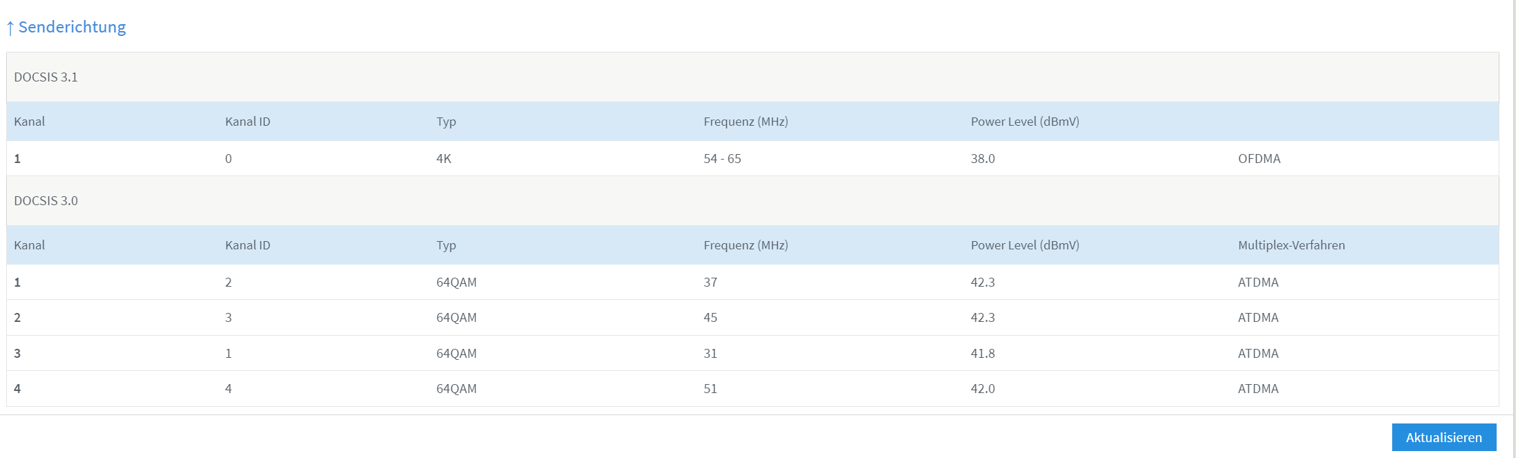

falls das hilft:
habe ich. ist ja nicht viel... sitzt alles bombemfest

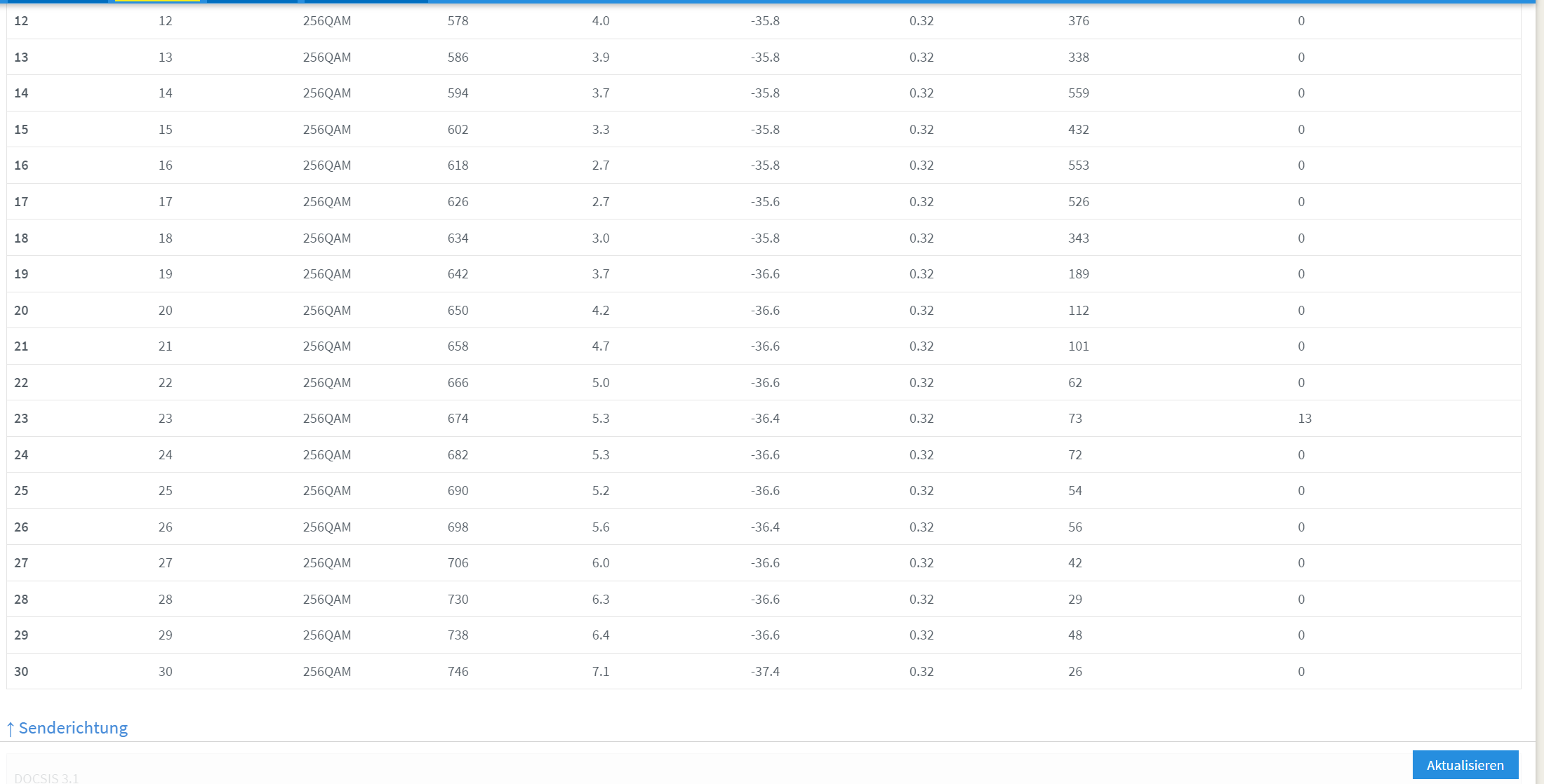

Habe jetzt verschiedene Kabel ausprobiert, macht keinen Unterschied. Jetzt ist wieder das alte dran. Im Zuge dessen habe ich den Router 2-3 Mal neugestartet. Er läuft jetzt seit knapp 24h und das sind die Werte:
Während vorher alle Kanäle viele nicht korrigierbare Fehler angezeigt haben, sind es jetzt nur noch 2 von 30 Kanälen. Was könnte der Grund hierfür sein? Wenn es in 2-3 Tagen auch so aussieht, dann scheint es wohl eine Verbesserung durch den/die Neustarts gegeben zu haben. Warum auch immer. Kabel ist wie gesagt das von Anfang an dran.
ja habe ich auch schon recherchiert. aber was genau heißt das für mich und wie kann ich das beheben? (wenn das überhaupt geht)
Das heisst das die Kabelanlage irgendwo nicht genug abgeschirmt ist. Das Leck müsste man suchen.
