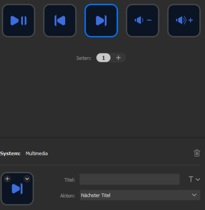

Ich habe bei mir einfach aus System -> Multimedia mir ein paar Tasten zur Audio-/Musik-Steuerung auf das Streamdeck gelegt. Damit kann ich ganz wunderbar auch Spotify steuern.
Falls das nicht Dein Problem löst, wäre es wohl hilfreich, wenn Du eben dieses noch etwas konkretisieren könntest.

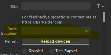

Eventuell das hier vergessen:
einzustellen?
