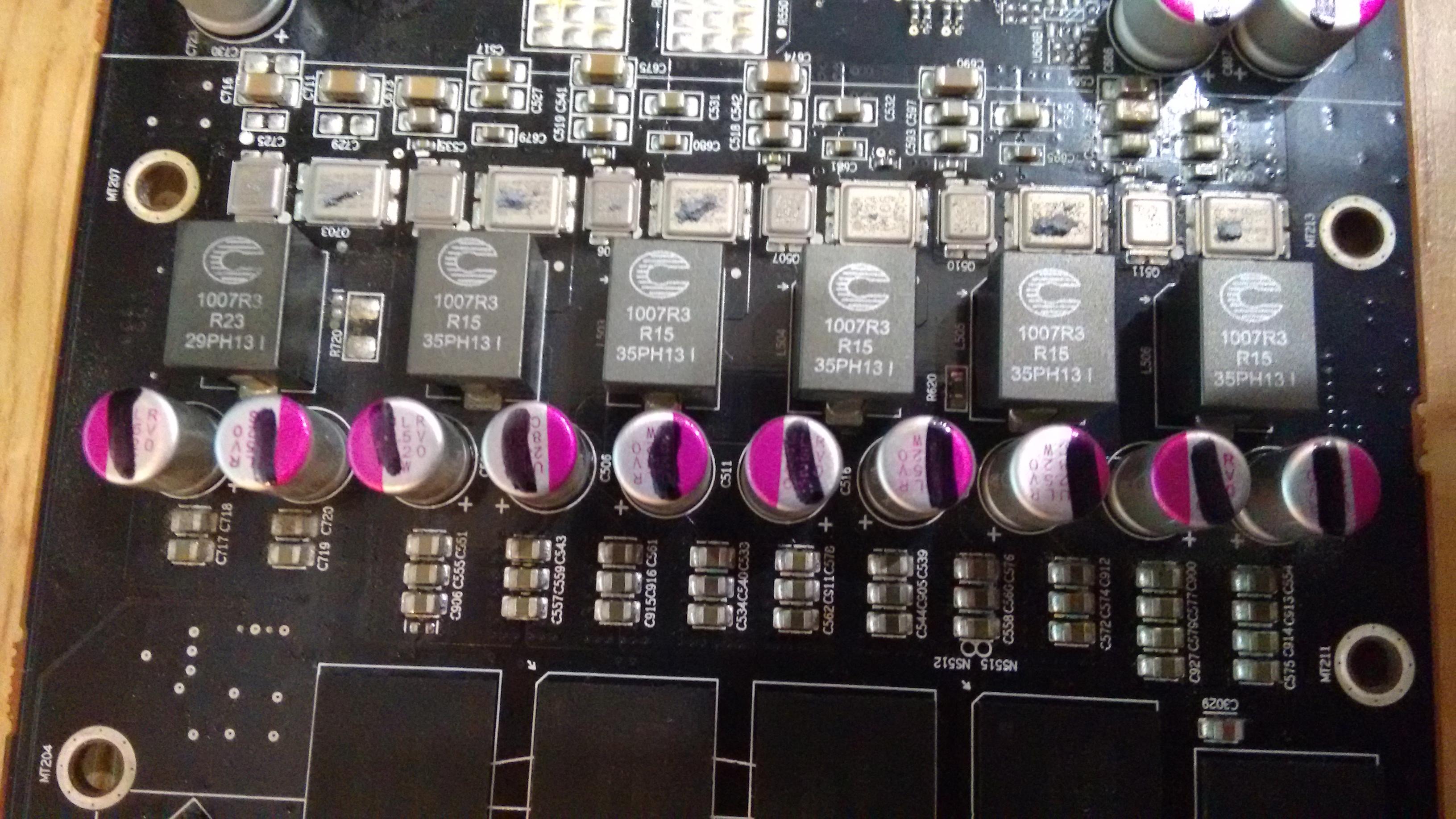

habe vor kurzem hier im Forum eine gebrauchte HIS 290X mit dem gleichen Verhalten gekauft. Leider hat es der Verkäufer verschwiegen.
Edit: Über Spray habe ich auch gelesen. Würde funktionieren aber: Wie soll man Spulen im geschlossenem Gehäuse behandeln? Auf dem Bild mit großem "C" IMG_20151223_180521636.jpg
Wenn du auf eine Garantie keinen Wert legst und du den Bösewicht ausfindig machen kannst und du auch einigermaßen dazu kommst, kannst du dort auch einen ordentlichen Patzen Kleber auftragen und gut trocknen lassen. Wenn nämlich etwas auf dem singenden Bauteil aufliegt, dämpft das die GEräusche. Spray alleine wird kaum etwas helfen, weil zu dünnwandig.
