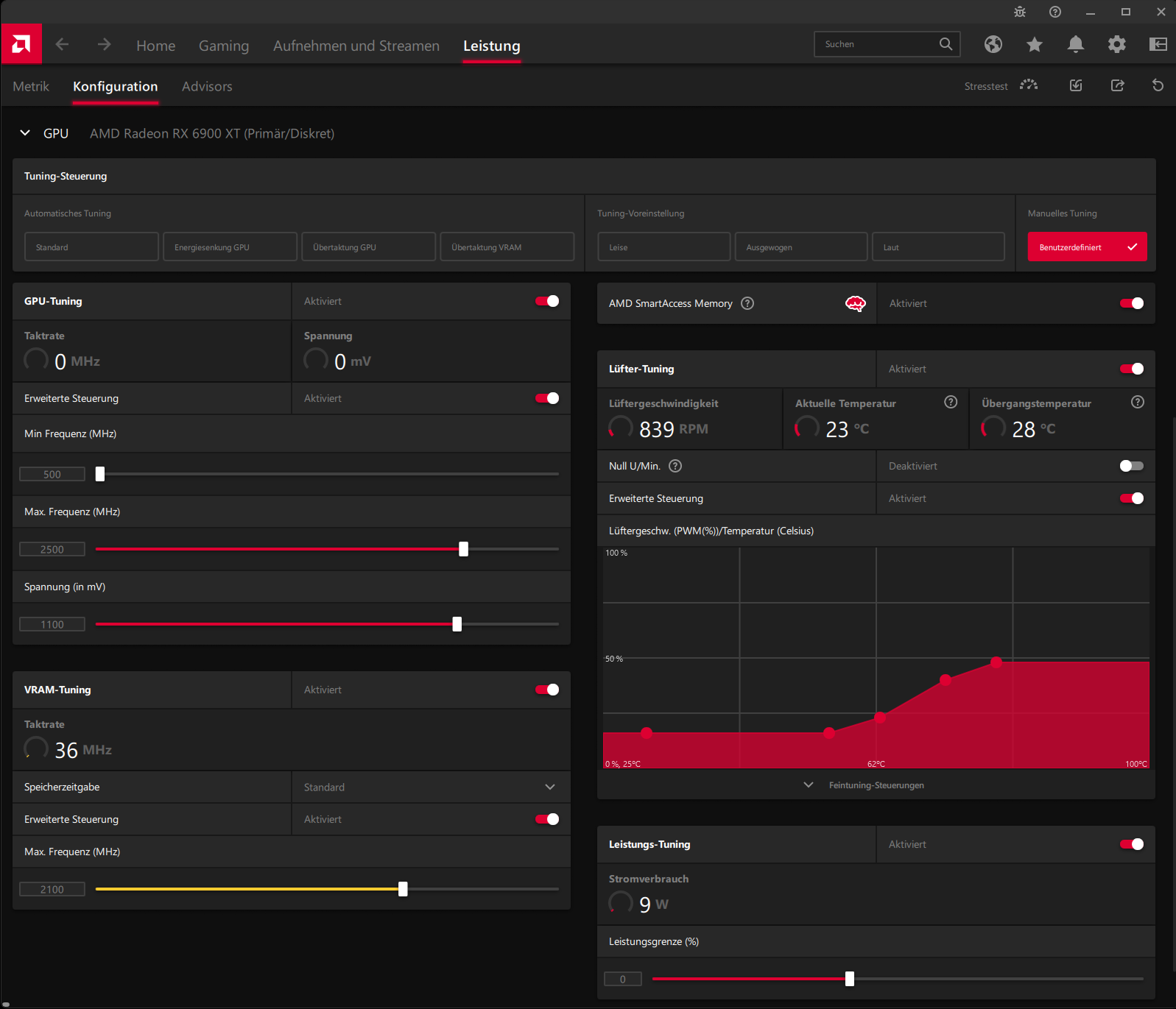

Also versuch mal nicht den Takt, sondern nur die Spannung im Wattman zu senken. Würde immer so 10mv runtergehen und gucken, was noch stabil läuft. In der Regel sollten aber fast alle 6900er mindestens -100mv mitmachen.
Was du mal probieren kannst, ist die Karte über den Wattman im Adrenaline-Treiber zu undervolten. Hier könntest du mal um die 1100mV ausprobieren. Das sollten die Karten eigentlich gut händeln können. Dazu im Treiber Radeon Chill aktivieren und auf die maximale Hz-Zahl des Monitors einstellen.
Hier mal ein grobes Beispiel für meine RX6900XT Phantom Gaming:
Hat bei mir das Spulenfiepen deutlich eingegrenzt und ist beim Spielen kaum bis gar nicht mehr wahrnehmbar. Zudem ist sie leiser, braucht 20 Watt weniger und hat minimal mehr Leistung als Stock.
Reaktionen: Schrotty74 und Cerebral_Amoebe
Danke für den Tipp, werde ich auch gleich mal ausprobieren.
