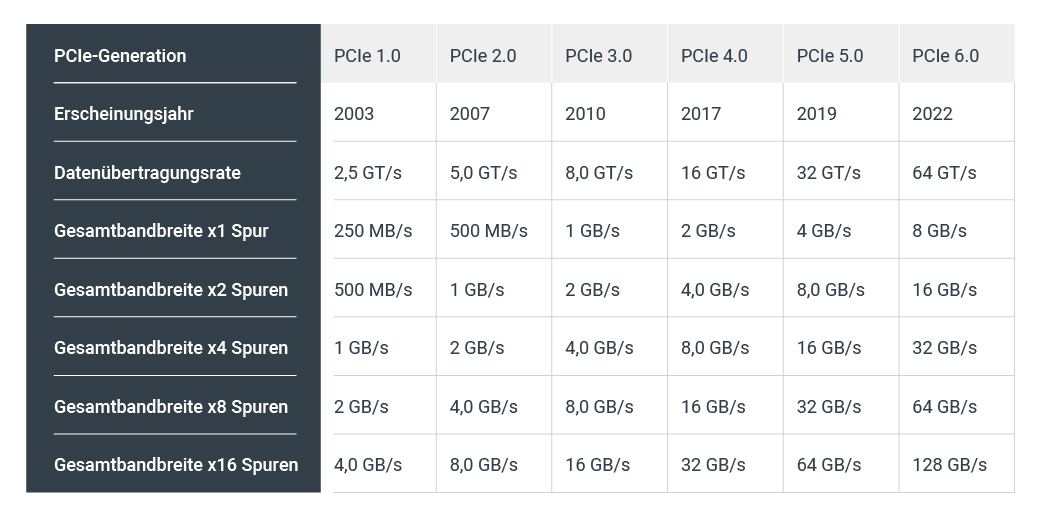

Und was genau ist der Plan ? Klar wird die langsamer sein in einem x2 Slot, aber dann müsst Ihr halt 2 Minuten länger auf Datentransfers warten… :D
Mechanische x2 Slots gibt es meines Wissens nach nicht. Solange der Slot mechanisch mindestens x4 ist sollte die SSD zumindest erkannt werden. Die elektrische Anbindung bestimmt letztlich die Bandbreite.
Ja das funktioniert, denn pcie ist abwärtskompatibel.
Ja geht, und ob die SSD dadurch Geschwindigkeit verliert hängt auch davon ab, welche Geschwindigkeit sie überhaupt leisten kann.

Wenn der Slot offen ist, wird die Karte funktionieren, Datentransfer dann auf etwas weniger als 1GB/s begrenzt.

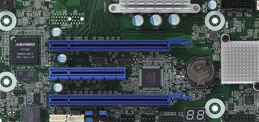

@h00bi: gibt es wirklich nach hinten offene PCIe-Slots. Ich hab in meiner ganzen Berufslaufbahn noch keine gesehen.
edit:
@IsaacClarke : Du solltest Dir Dein Mainboard genau ansehen, ob der PCIe-Slot hinten offen ist:
Beispiel
Wenn hinten abgeschlossen, gilt meine Aussage von oben.

Wishbringer schrieb:
Eine x4 Karte passt weder in einen x1 oder x2 Slot (x2 = noch nie gesehen).
So pauschal nicht sagbar. Manche PCIe Slots sind hinten offen, so dass auch größere Karten rein passen.
Hier als Beispiel eines x8
Man müsste halt das MB kennen, welches eingesetzt werden soll.
Reaktionen: madmax2010
