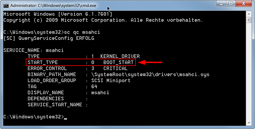

Wenn du bereits das AMD-Catalyst-Treiber-Paket bzw. die AMD-Chipsatz-Treiber installiert hattest, als du die Änderung in der Registry vorgenommen und auf AHCI umgestellt hast, könnte es sein, dass du die Registry-Änderung bei dem falschen Treiber vorgenommen hast. Es könnte sein, dass nicht der Standard-AHCI-Treiber (msahci.sys) sondern der AMD-AHCI-Treiber (amd_sata.sys) im AHCI-Modus verwendet wird. Und dann muss natürlich dieser Treiber in der Frühphase des Bootvorgangs geladen werden.
Boote Windows im IDE-Modus, öffne die Eingabeaufforderung mit Admin-Rechten und gib folgendes ein:
sc qc amd_sata [Enter] drücken
Siehst du eine Auflistung (siehe das Beispielbild im Anhang) und keine Fehlermeldung ist der AMD-AHCI-Treiber installiert und wird anstelle des Standard-AHCI-Treibers verwendet, nachdem im BIOS/UEFI auf AHCI umgestellt wurde.
Sollte bei START_TYPE was anderes stehen als 0 BOOT_START, musst du das ändern und das geht mit folgendem Befehl:
sc config amd_sata start=boot [Enter] drücken
Nun sollte deine Windows-Installation auch im AHCI-Modus booten können.
