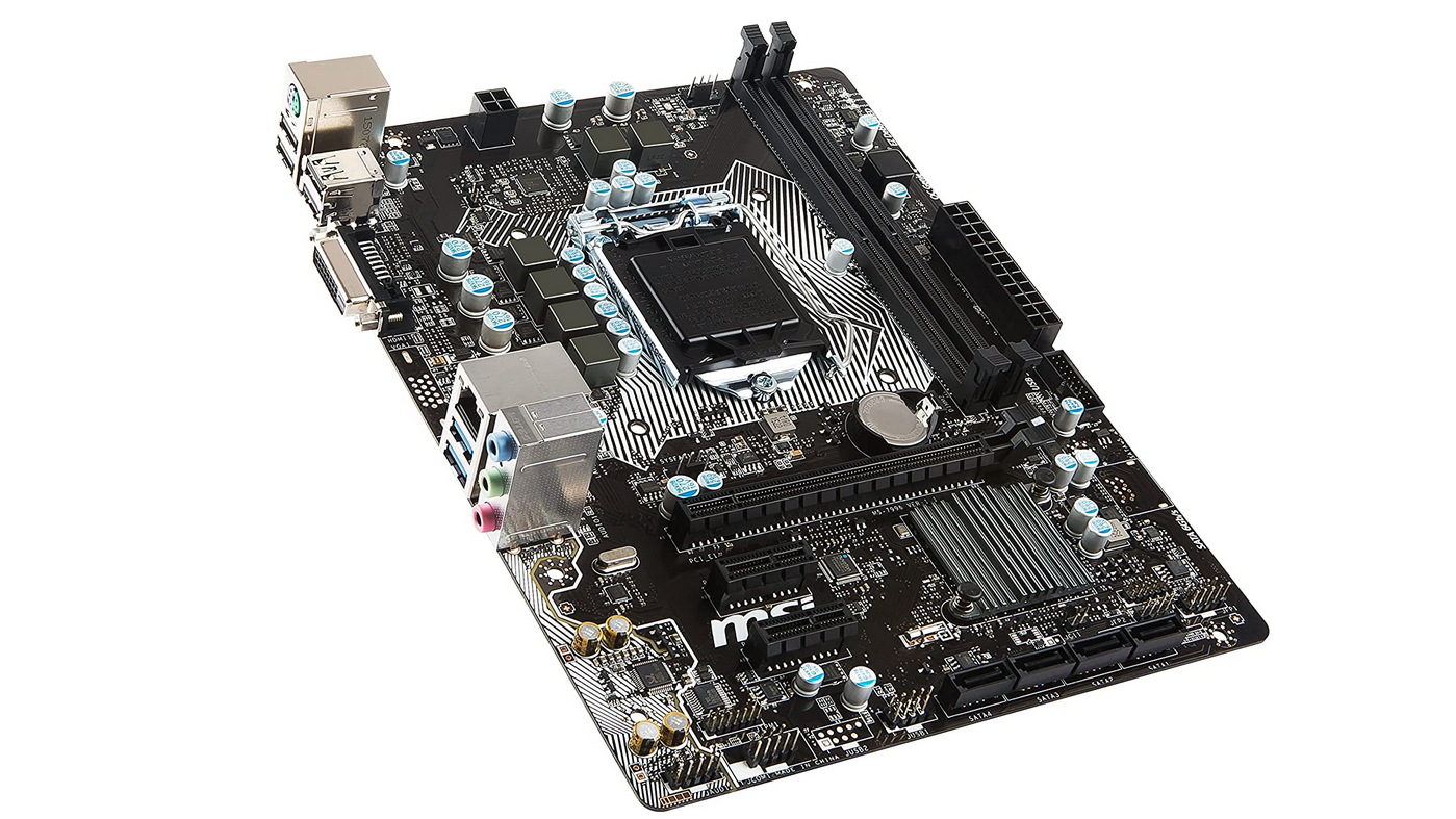

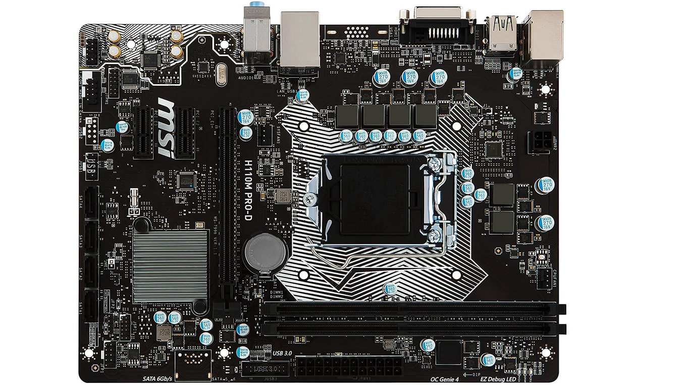

Hier mein Mainboard

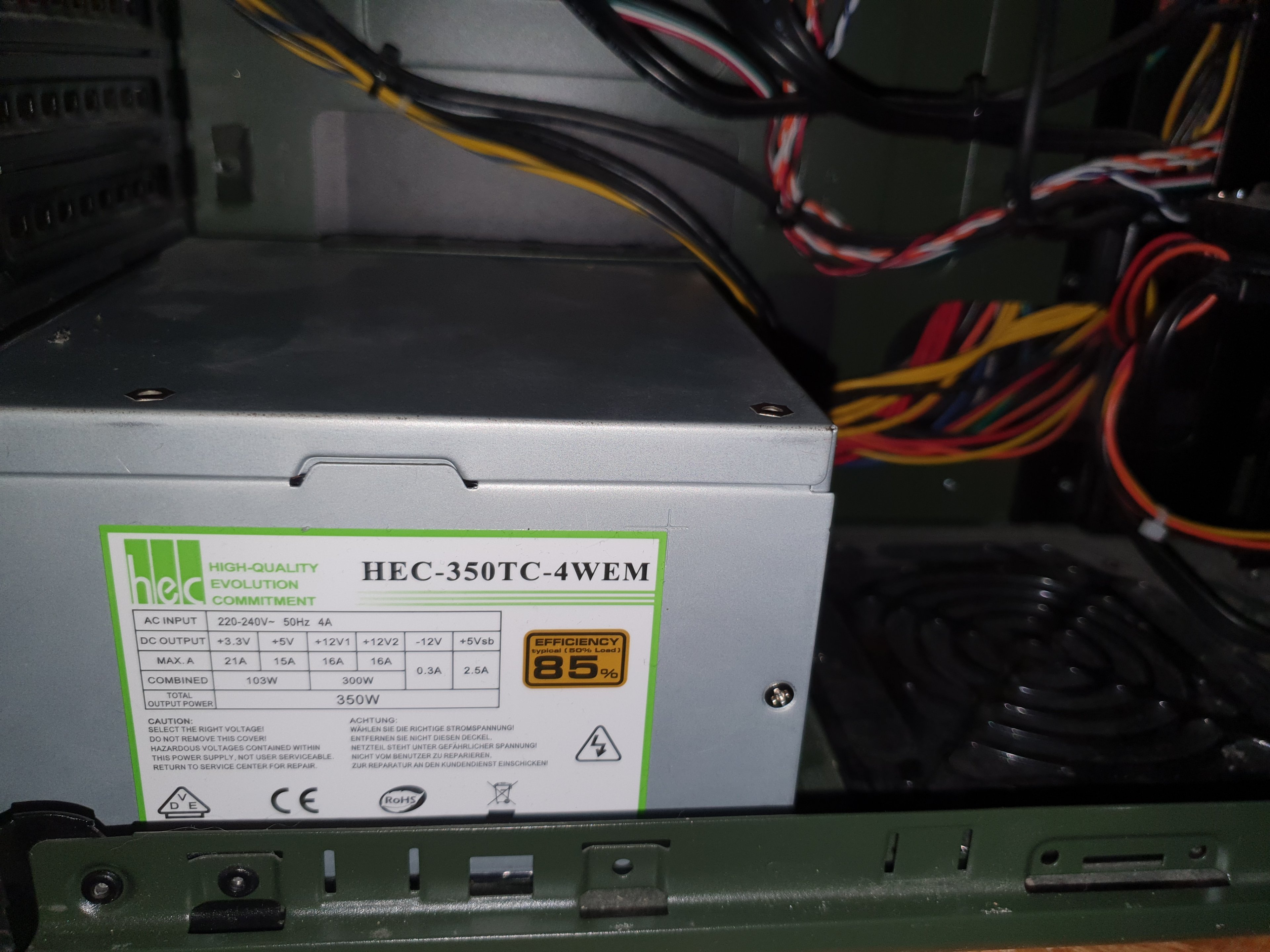

Und was fĂŒr ein Netzteil hast du? Da sind normalerweise mehr als genug Kabel dabei / dran.
Ramm-stein schrieb:
ntweder bin ich zu blöd, oder ich habe kein weiteren PCI-Steckplatz
PCI hast du Generell nicht, aber du hast PCIe, es sind halt zwei PCIe x1 2.0 AnschlĂŒsse unter dem PCIe x16 Slot fĂŒr die Grafikkarte noch vorhanden

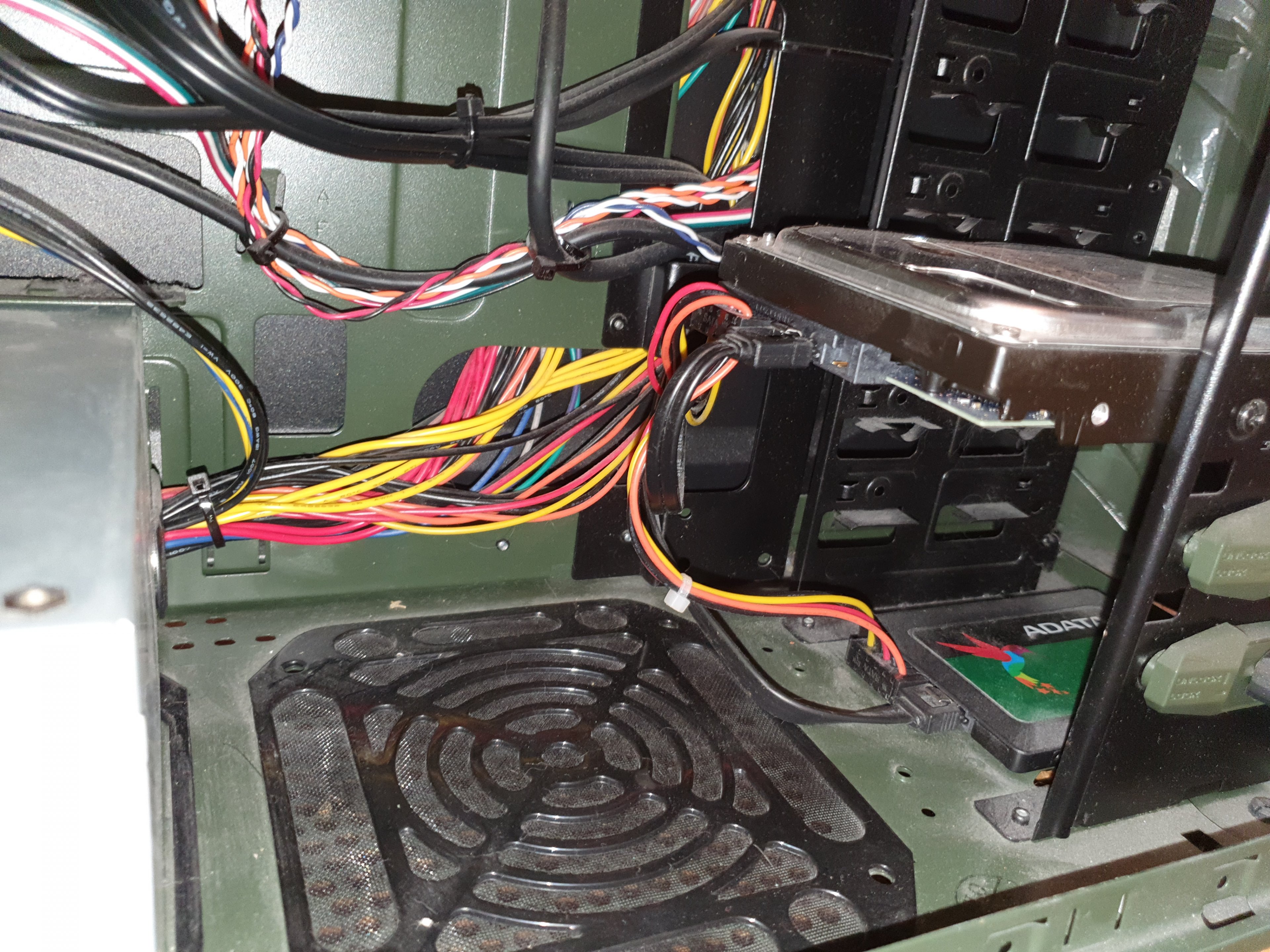

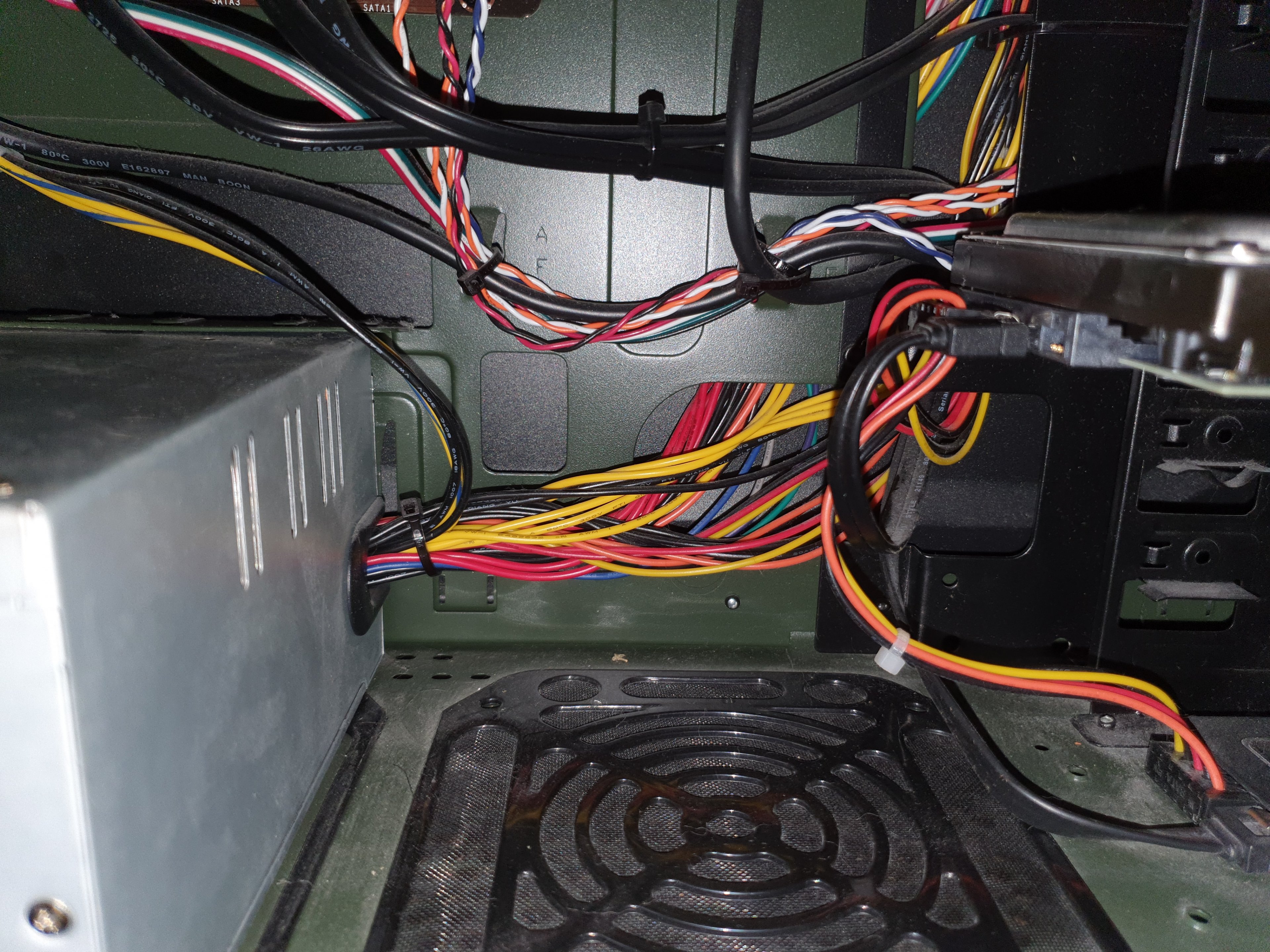

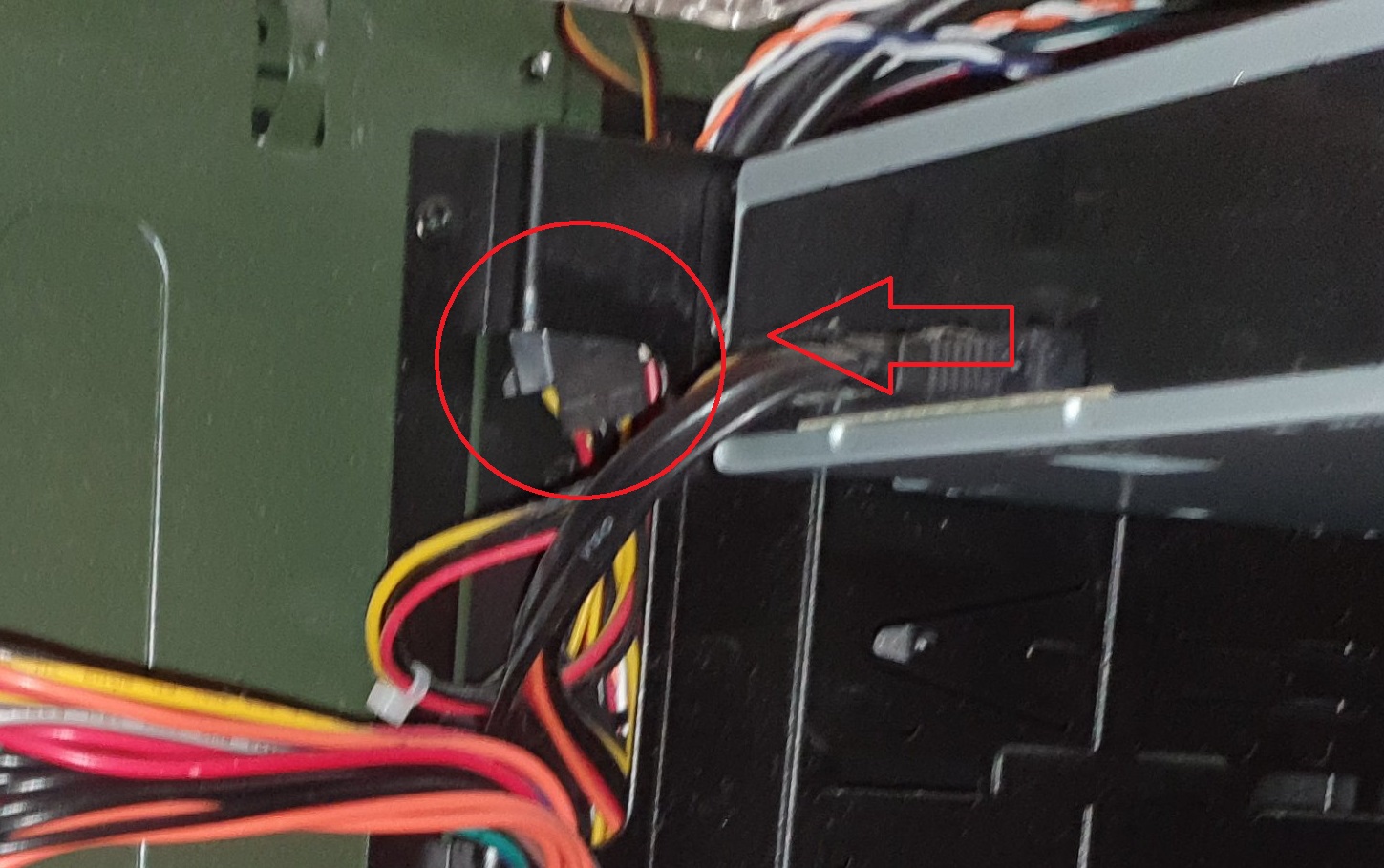

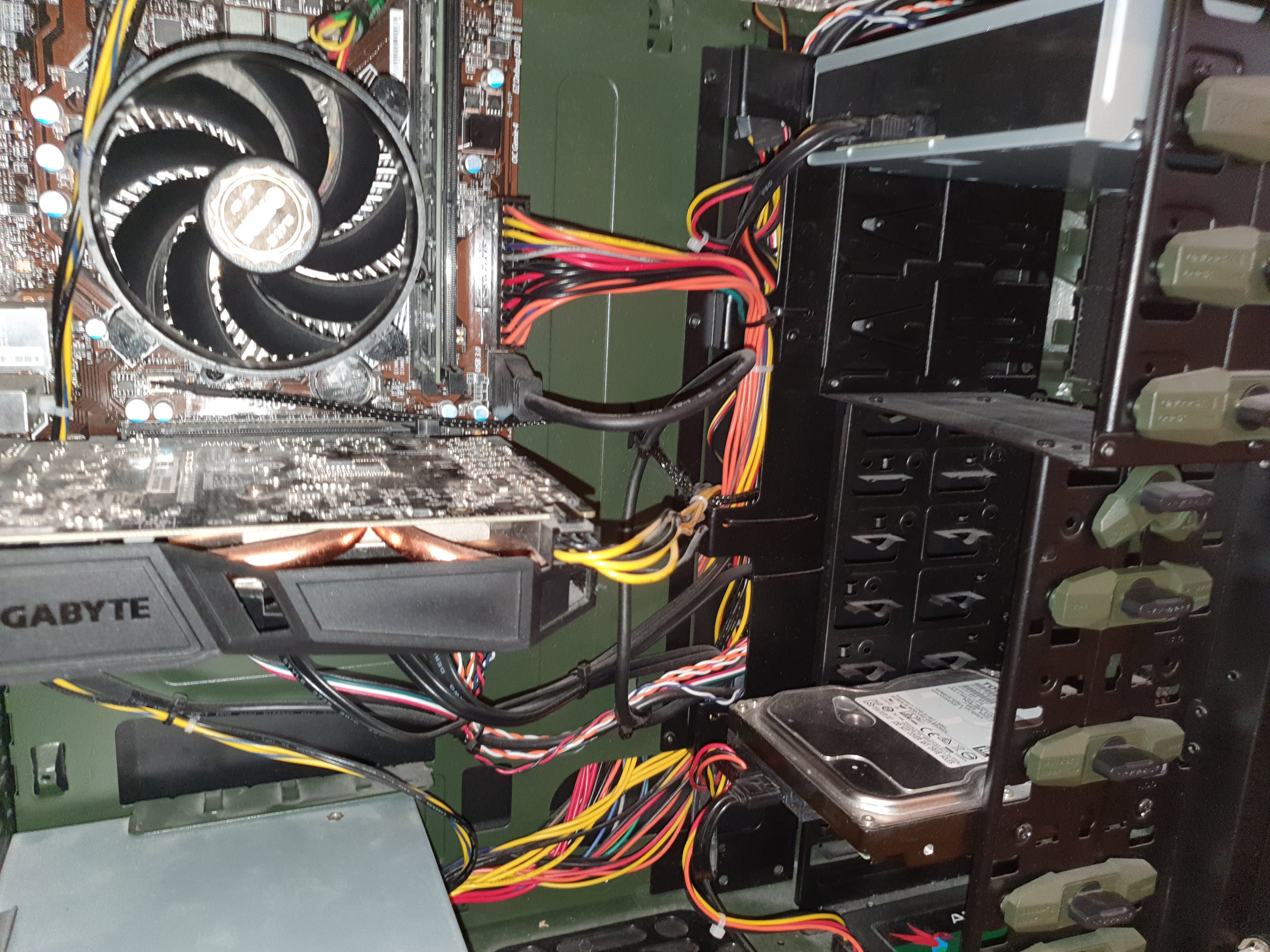

Also eins verlÀuft an die Festplatte, eins an die vorhandene SSD und eins zum Laufwerk . Das an der Festplatte und der ssd ist ein Y Stecker
das ist ja in dem Sinne kein extra verbauter, sondern das ganz normale Kabel vom Netzteil.
Da nimmst halt ein Y SATA Adapter Kabel, steckst das an den Stromstecker von der HDD oder SSD und verbindest dann deine neu SSD damit. https://geizhals.de/delock-y-stromk...uf-2x-sata-15-pin-stecker-60135-a1746350.html
ansonsten könnte oben bei dem Laufwerk noch ein freies sein, sieht man gerade so schlecht
  • GefĂ€llt mir
Reaktionen: Ramm-stein
Du musst ausser der Sata SSD noch ein Sata-Kabel Daten), ein Sata Y Adapter (Strom) und einen Einbaurahemn von 3,5 Zoll auf 2,5 Zoll kaufen. Strom von der HDD oder SSD abziehen, dort das Y-Kabel anschliessen und Strom wieder aufstecken. Achtung, alle Stecker gehen nur in einer Richtung, haben jeweils ein Nase gegen Verpolung.

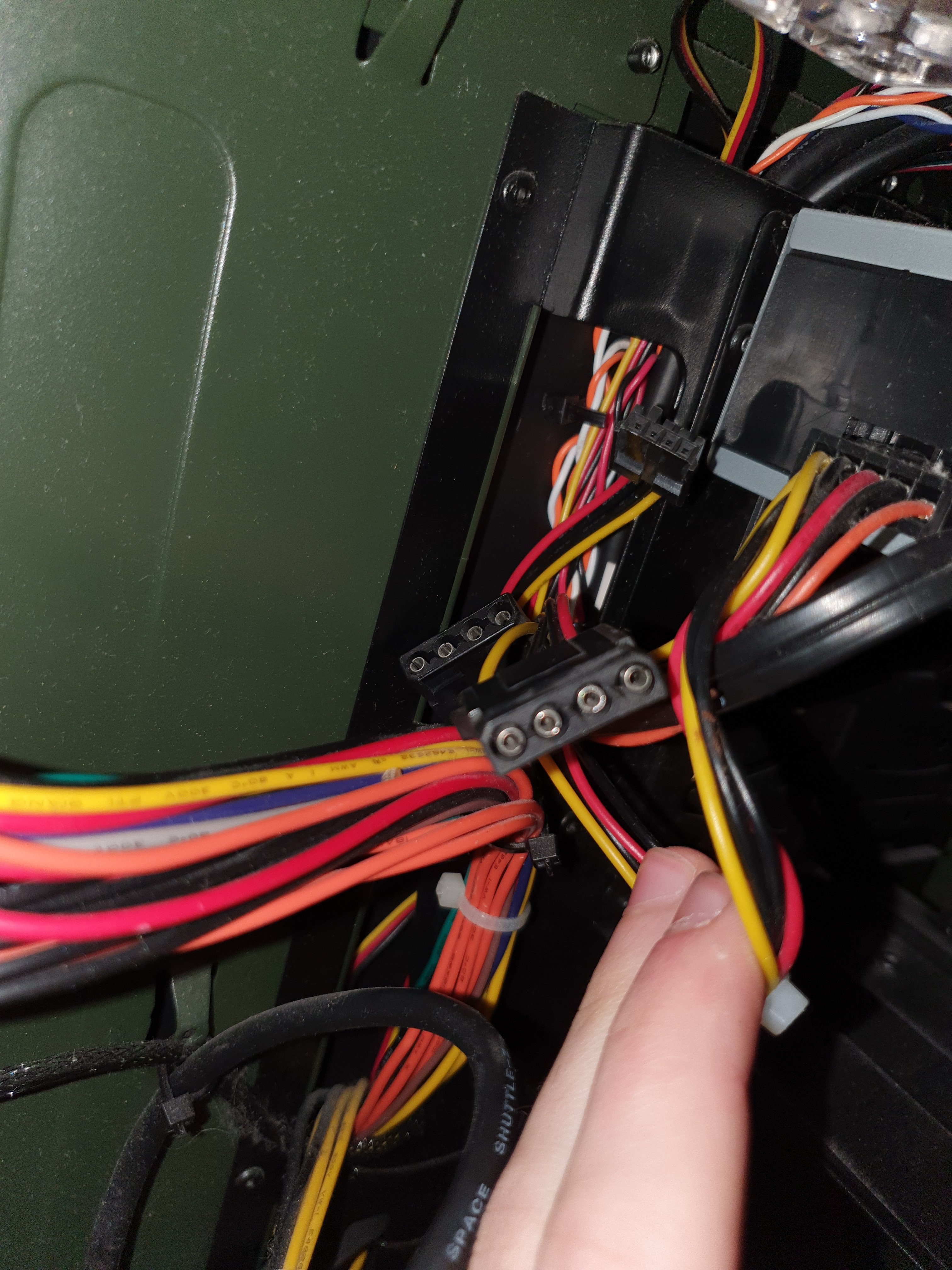

Das letzte Foto zeigt die Àlteren Molex HDD Stromkabel, dort könnte man auch einen Molex auf Sata Adapter anschliesen.

Sag welches Netzteil du hast und wir verraten dir wie viele SSDs du dran hÀngen könntest.
