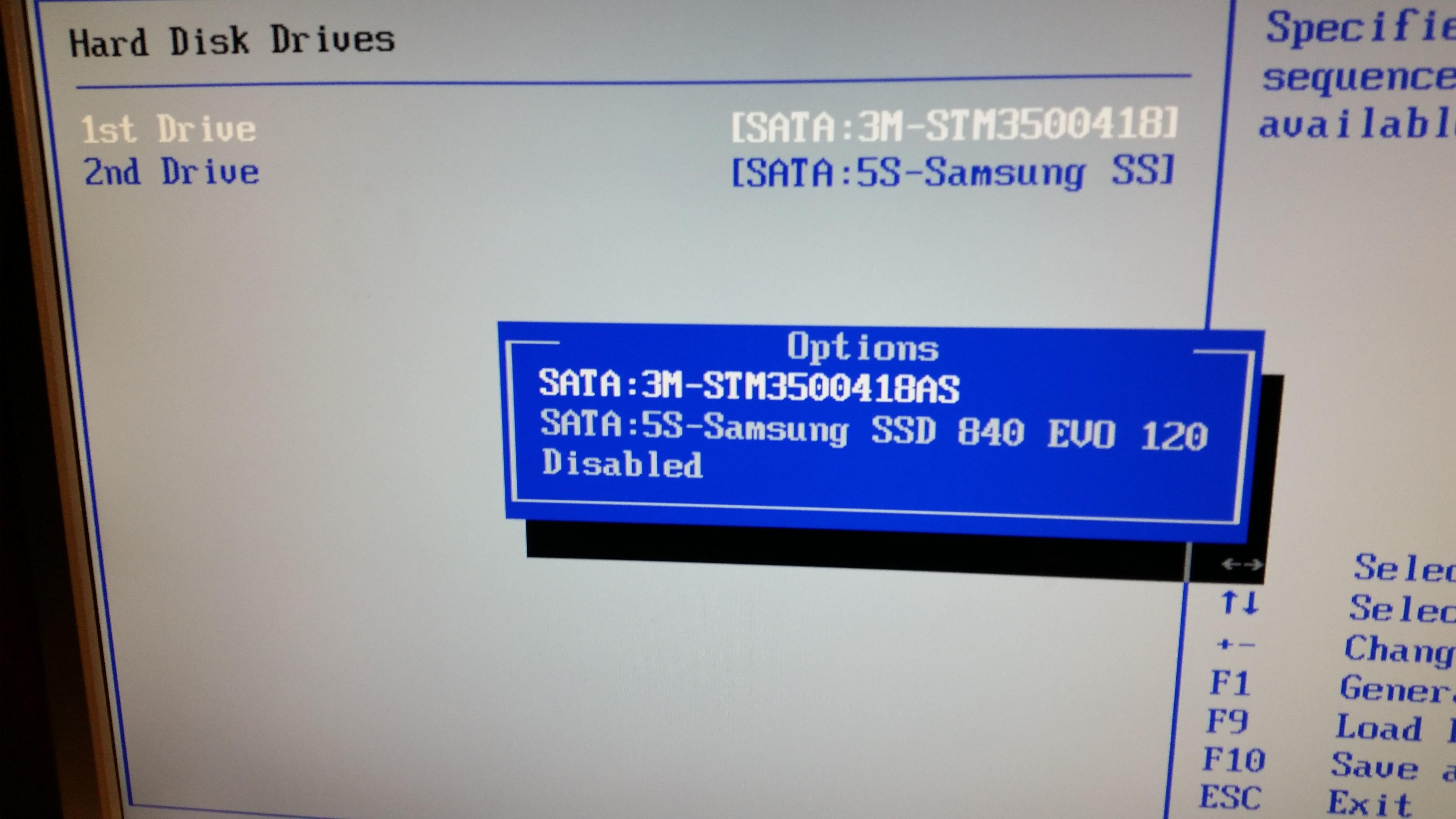

ich betreibe mein Win 7 auf einer Samsung SSD EVO Festplatte. Habe noch eine Weitere Platte für Daten eingebaut. Schaut euch mal bitte das Bild von meinem Bios an. Muss dort nicht die SSD als 1st Drive markiert sein? Oder ist das egal?

bootreihenfolge sollte getauscht werden . also die ssd sollte oben stehen .
Es kommt darauf an wo die Bootpartition des Betriebssystems ist (meist die kleine 100MB Partition). Die Platte auf der diese ist muss am Anfang stehen.
Wenn diese Partition auf der Festplatte und nicht der SSD ist, bootet das System ~1 Sekunde langsamer, aber im Betrieb ist es genauso schnell wie wenn die SSD an erster Stelle steht.
Wenn sich das Betriebssystem auf der SSD befindet, sollte die SSD natürlich auch an 1. Stelle stehen.

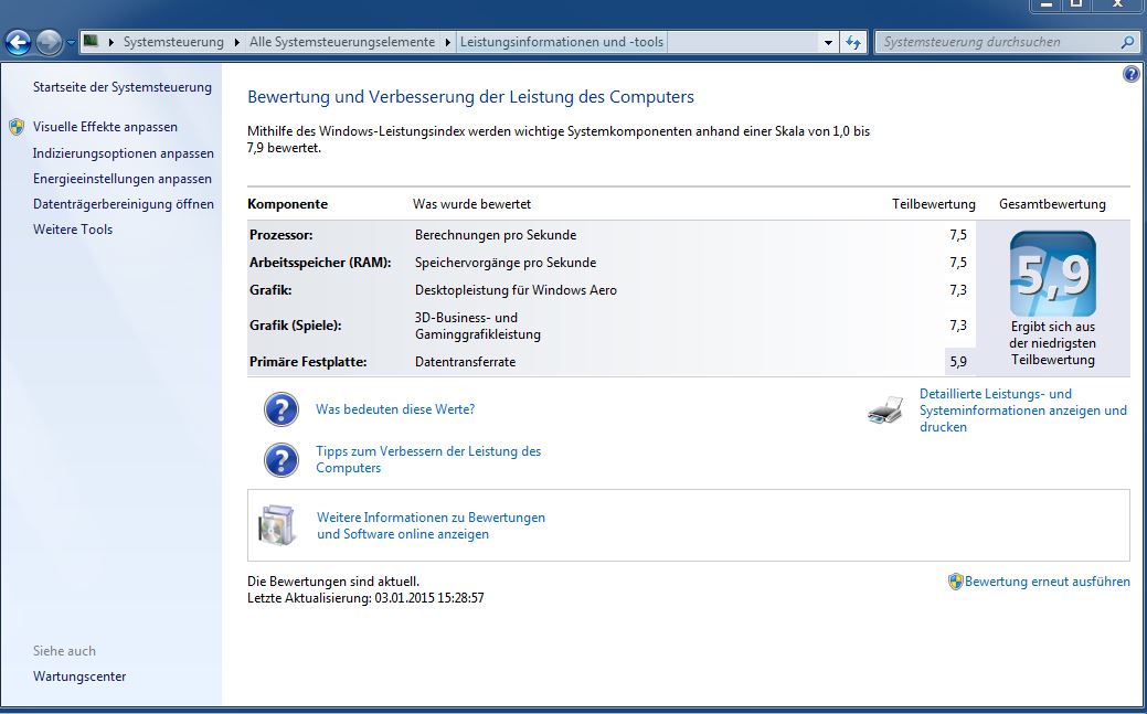

Na nu! Habe die Reihenfolge geändert! Jetzt ist mein Leistungsindex von 7.5 auf 5.9 gefallen! Siehe Bild

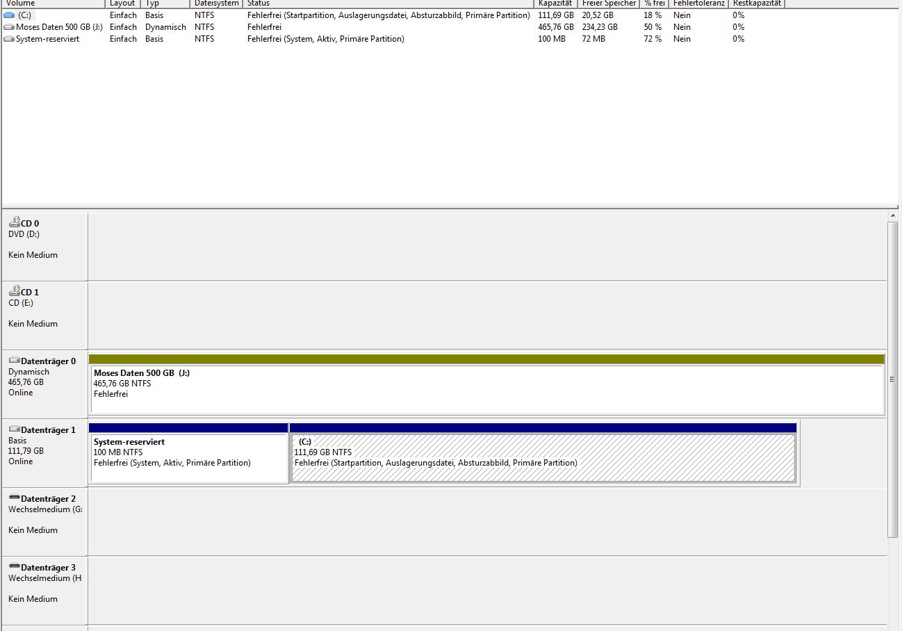

Befindet sich Windows sowohl auf der SSD als auch HDD?
Evtl. mal ein Screenshot der Datenträgerverwaltung erstellen und im nächsten Beitrag mit anhängen.

Bild von Computerverwaltung:

das stimmt immer noch nicht . zieh deine hdd ab und install win7 nochmal . denn sollte es gehen . danach die hdd formatieren und gut ist .

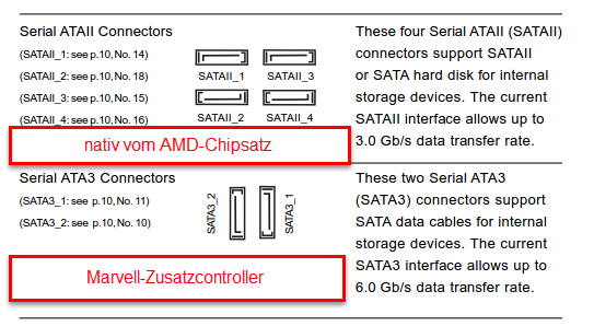

oder haste die ssd am sata3 statt am sata6 anschluss dran ? sehe gerade dein board hat ja nur sata6 marvell controller . aktuellen treiber vorher besorgen .
Wo sind SSD und HDD angeschlossen?
An den (4) blauen SATA-Anschlüsse oder an den (2) weißen Anschlüssen?
Die Bedeutung und Zuordnung der SATA-Anschlüsse siehe Handbuch
Obwohl der Marvell-Controller zwar SAT6Gbit/s können kann, limitiert die PCIe-Anbindung und macht den Controller langsamer als den nativen SATA 3Gbit/s Controller.
SSD und HDD daher an die blauen Anschlüsse anschliessen.
