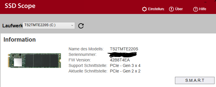

ich habe meine SSD vom alten PC in den neuen übernommen. Im alten hatte ich nur eine Schnittstelle von PCIe Gen 2x2. Jetzt habe ich sie in einem Gen 4x4 Slot stecken - das ist mehr als sie kann - ich weiß.
Jetzt habe ich SSD Scope geöffnet, da ich dachte, dass die SSD automatisch die neue ganze Bandbreite benützt. Hier ist der Screenshot:
Ich habe das Programm nochmal neu installiert um dort einen Fehler auszuschließen. Kann ich das mit der Anbindung anpassen ohne Windows neu aufsetzen zu müssen?

SSD-Scope mal ignoriert... was schaffst du denn an Benchmarkwerten mit CDM sequentiell?
Mit PCIe 2x2 sollte bei 1,6GB/s Schluss sein. Schaffst du mehr, ist die Anzeige falsch.

Und Crystal Disk Info (oder HWInfo) kann auch die Anbindung auslesen, um hier ggf. irgendwelche Bugs von SSD Scope auszuschließen.
Ich hoffe ihr könnt mit dem was anfangen.
Ich habe den Default Test gemacht und nichts geändert.
Da ich derzeit in einer online LV bin, kann ich gerade nicht ins BIOS - im Hintergrund waren auch Teams und OneNote offen, ich hoffe dass dies die Ergebnisse nicht zu sehr verfälscht hat.
Also ist das einfach ein Auslesefehler von SSD Scope? ..dann bin ich beruhigt. Danke euch
