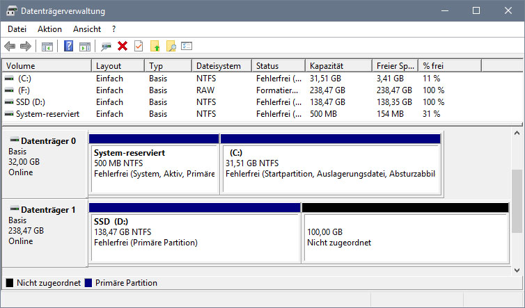

Mach mal nen Screenshot von der Datenträgerverwaltung unter Windows. Könnte mir vorstellen dass die Platte schlicht inaktiv gemeldet und vom System nicht eingebunden wurde.
Die hier ist gemeint:
